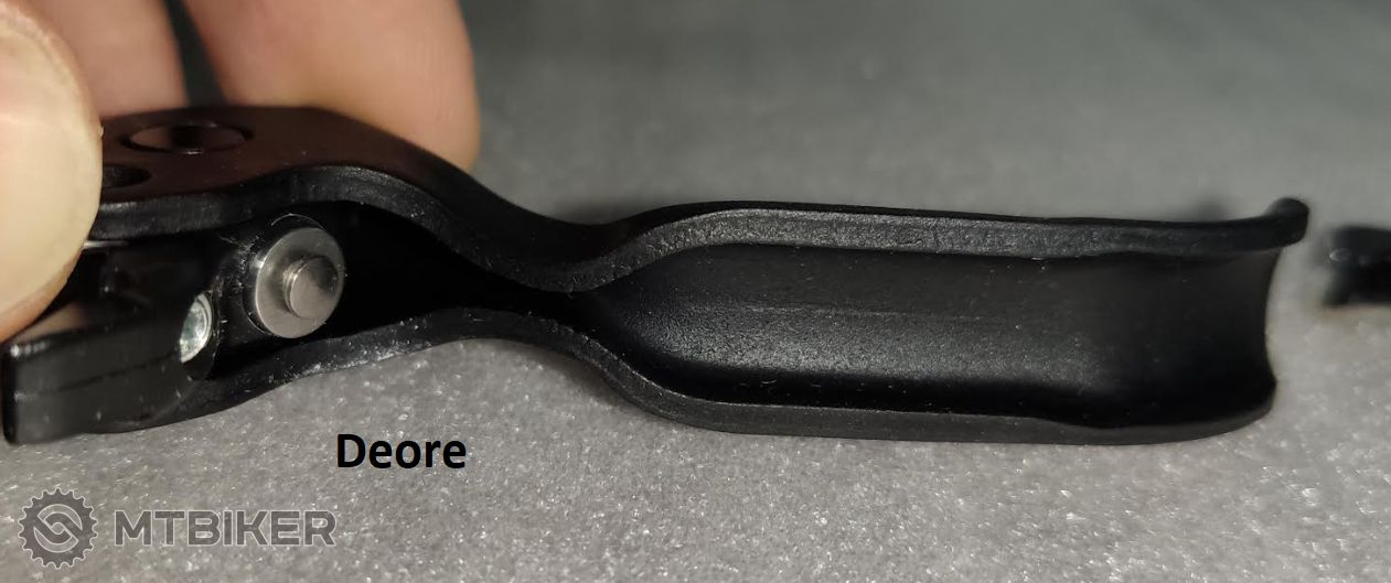

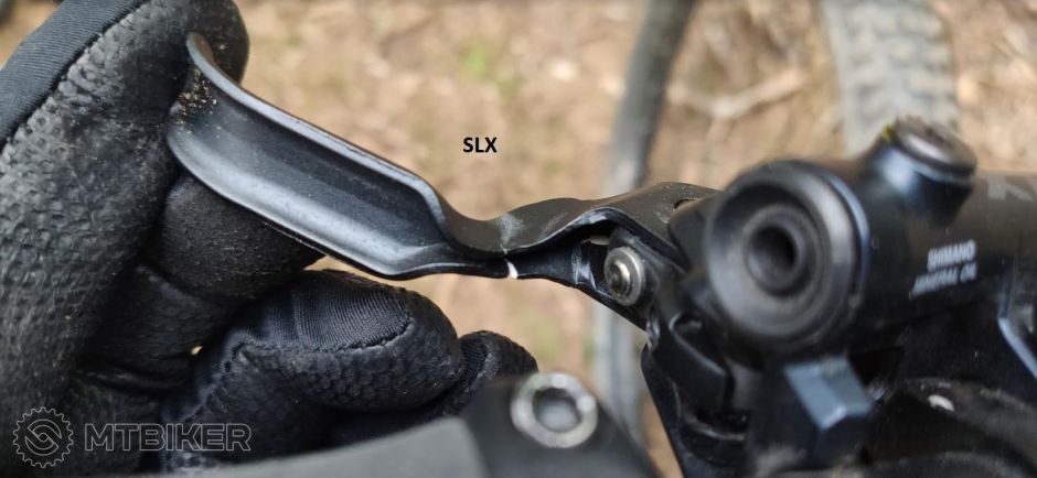

podelím sa o skúsenosť / zistenie keďže som zlomil už 2x tú istú páčku a už som nechcel ďalší krát kupovať niečo čo mi nerieši problém. Tak poporiadku:
1x Keď som ju zlomil, tak som objednal len samotnú páčku (bez nádržky) z Ali čo bolo o pár € lacnejšie ako páčka aj s nádržkou SLX 7100 tu na SK.
2x Kamarát (@tirovaf) mi poradil kúpiť o niečo lacnejšiu Deore M6100 páčku aj s nádržkou a prehodiť len páčku. Prišiel mi to ako fajn nápad tak som ju kúpil. Pri rozbalení som zostal (najskôr) príjemne prekvapený a potešený, že Deore páčka je viditeľne hrubšia / masívnejšia, no neskôr pri montovaní trochu v šoku, lebo v pánte je Deore páčka hrubšia.
Po nejakom laborovaní som prišiel na to, že stačí prehodiť spodné (!) vymedzovacie plasty z Deore na SLX a páčka super zapadne a dokonca aj s menšou vôľou ako originál SLX má. Dáva to zmysel keď je Deore páčka hrubšia tak vymedzovacie plasty musia byť v osadení tenšie ale to je voľným okom nespozorovateľné. Prikladám link na YouTube pre lepšie pochopenie - tam ale vyberám len vrchný plast ktorý sa nemení keďže SLX má z vrchu free stroke skrutku!
XT 8100 páčka má rovnaký neduh a je úmyselne oslabená - viď foto. Nevidím žiadny racionálny dôvod aby bola páčka v tom mieste oslabená. Hádam len vtedy by to dávalo zmysel ak by sa nová páčka dala kúpiť za zlomkovú cenu, čo sa ale nedá.
