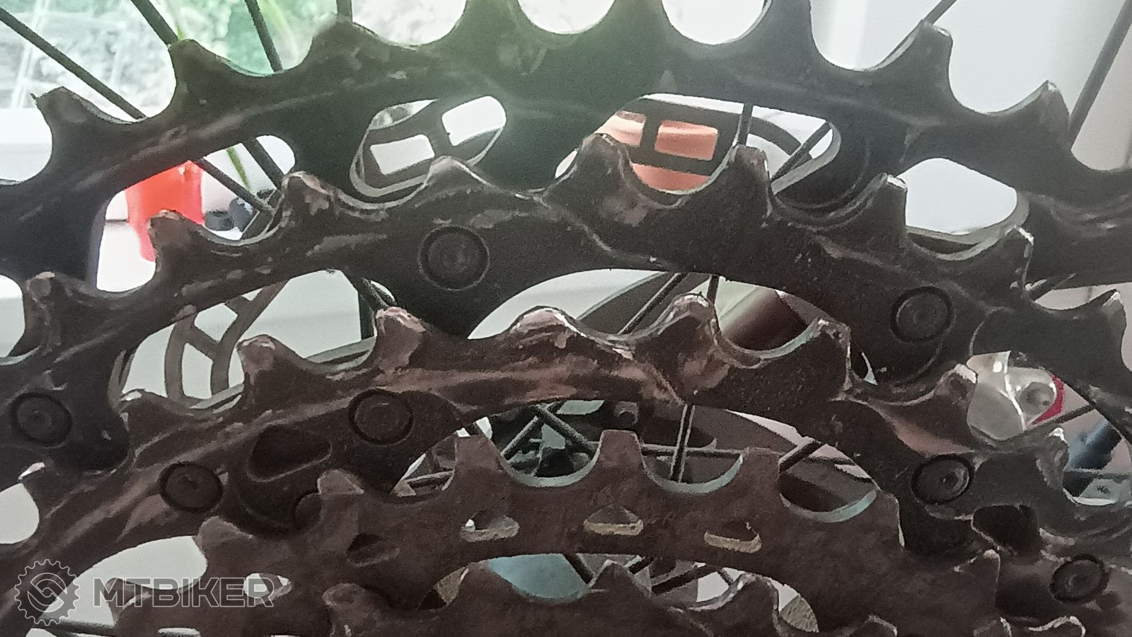

tie male zuby su nabehové, tak vyrobené, pokial nestriela reťaz, tak neriešiť a jazdiť
okrem toho XTR je top sada uz len tak na papieri. ak porovnas shimano so sramom tak xtr je niekde na urovni X0. ta kazeta sa predavala po 250€ co je takmer polovica od sramu. a aj za to stoji. bohuzial XT je hmotnostne mimo.
no a ten malinky zubok je ok, ma to tak byt. ako pisal zihadlo to su nabehove zuby. jazdit pokial pri silnom zabere nezacne preskakovat retaz. ale popravde mam ju mesiac a zda sa mi ze je z blata. hlinikovy pastorok na garbaruk kazete nevyzeral po 3 rokoch tak ako na xtr po mesiaci.
a pozri sa ako radi - ci neradi stale v plnom zabere. aj ked teda HG+ je na to robene a chvalia sa tym, loogicky musia zuby viac trpiet a na tom hliniku je to hned vidiet. pri preradeni trebba mierne upustit paru
lebo to presne na tom prevode zle radi ....
lebo jazdi zavodne a nedam jej na 8,3 kg fulku miesto top kazety kovadlinu ...
ako pises Garbaruk je z blata a znicila dve ... ale tam znicila spodny 2 a 3 pastorok ....
mne to tiež neradí dokonale, nikdy skoro, ale to neznanemá, že je KO kazeta
môžem ti odfotiť svoju kazetu, tie zuby mam uplne rovnaké
Ked ma dcéra tento rozpocet a minul si uz tolko na kazety , nepremyslal si nad elektrickou sadou hoci aj od shimana ktore je spätne kompatibilne s terajsimi shimano kazetami. Prave v radení v zabere je elektricka sada excelentna a podla mna predlzi aj zivotnost kazete. Tam clovek uz nemyslí na to kedy preradi moze uplne aj zabudnut ako kedysi fungovalo radenie a uz vôvec nemyslí na to ci pri preradení upustí zo záberu , proste to za neho dokonalo klikne. A to by jej prinieslo v pretekoch aj konkurencnu vyhodu ze nemusi mysliet na upustenie zo zaberu pre dobre preradenie. Ja jazdim na mojom bicykli mechanicku sadu za svoje a proste viem kedy radit a kedy nie a mam to zafixovane. Ale tuto vyhodu som si vsimol ked som testoval zo zvedavosti ebike kde som v tretom stupni dopomoci motora v stojke este k tomu do mierneho kopca proste preradil omylom tym ze som drgol dlaňou do toho sram ovládača v tvare kolísky az som az som sa zlakol ze "a teraz som mu roztrhol retaz". V tom momente viem ze na mechanike by to bol riadny škripot. A sram transmision to elegentne preradil za mna a ostal som z toho paf a pochopil ze prave o to ide pri elektrickej sade. Ze nech sa deje cokolvek ono to za cloveka hladko zaradi.
Teraz je mode, ze vsetko vies cvakat v tahu, ale ked tam nie je aspon elementarne racio, tak to potom takto dopadne. Proste v tahu cez 3-4 nemoze davat.
