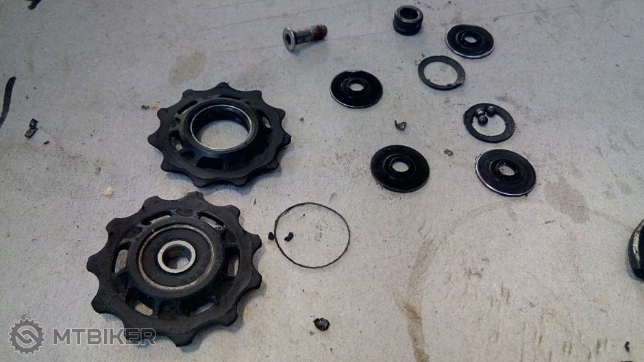

Behom par kilakov som zlomil dve patky co znamenalo ze som dojazdil.
Poucenie do buducnosti, zacnem nosit dve nahradne, lebo jedna nikdy nevie.
Dnes taka prkotina, ale moc to nepotesilo.
Vtedy som ani ja nechapal.
Predieral som sa cez hustinu ked sa zlomila prva.
Myslel som ze som chytil konar, alebo bola oslabena patka (uz mala za sebou par tvrdych padov na pravu stranu).
Som ju vymenil skontroloval radenie, prehadzovacku, vsetko vyzeralo v poriadku, tak som slapal dalej.
A po par kilakoch mi do kopca prdla aj ta nova.
Tam som to uz neriesil, aj tak to nemalo zmysel.
Vinnik sa ukazal dnes, ked som to rozobral.
Lozisko spodneho koliecka kladky sa vysypalo po kuskoch.
Takze asi sa zaseklo a pri zabere nieco muselo povolit, patka to nezvladla.

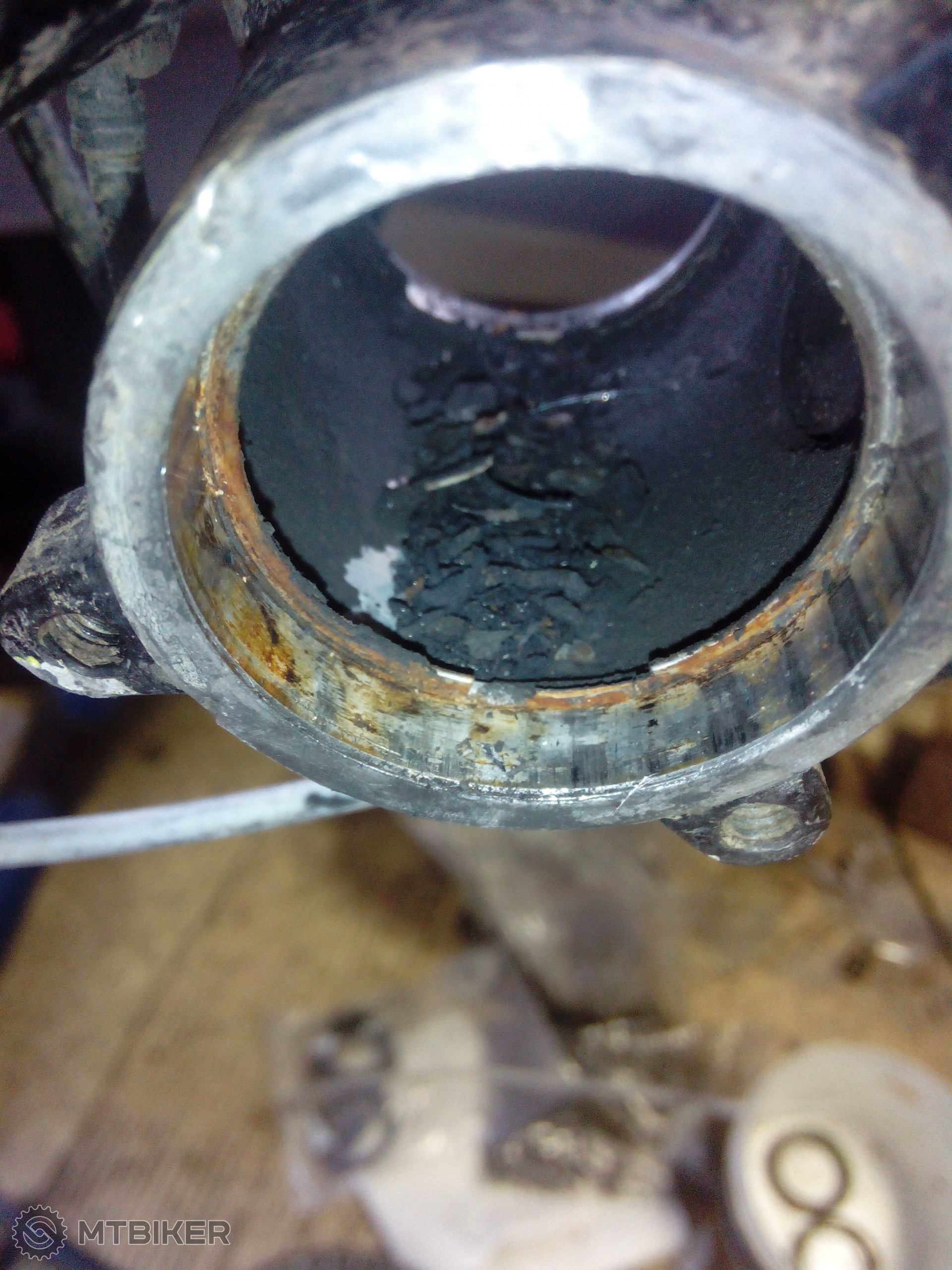

Tamto ani velmi pravdepodobne nie je dosledok wapky, ale bezna klasika - domcek bez odvodnovacieho otvoru, tzn. vsetka voda co natecie do ramu popri sedlovke stecie do domceka a pri neosadenom resp. zle tesniacom tubuse sa loziska zvnutra v tej vode trvalo kupu. Proste ked niekto nevyberie sedlovku z ramu a nevyleje tu vodu von ako je rok dlhy, tak to inak skoncit ani nemoze. Uz som to viackrat pisal - stvorka vrtak vyriesi vsetky problemy.
to co si robil ?

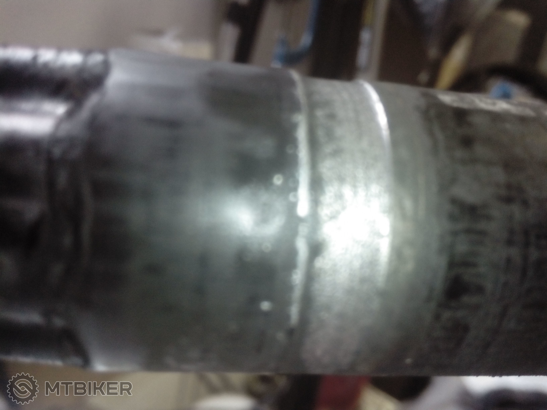

ložisko sa netočilo, ale osa v ložisku a vytočila si drážku
