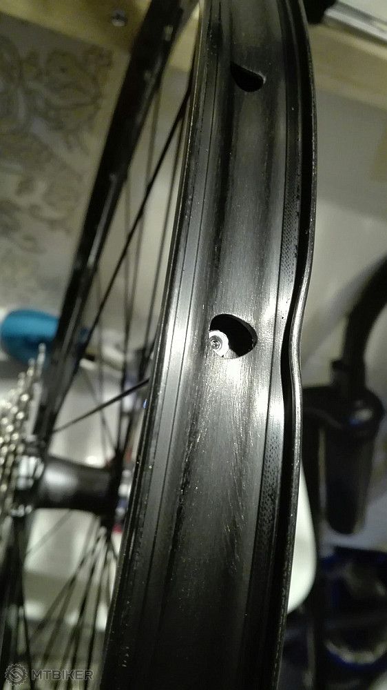

inak nerobilo ti to nič podozrivé pri brzdení? mne vedela občas tak nepríjemne stŕpnuť zadná brzda, po oprave už to nerobí. jeden známy čo má rovnaký rám, tak ten tento problém mal tiež, tak som ho hneď vystrašil, že nech hľadá prasklinu
No vcera ked som letel dole z BK do race tak som mal chvilami pocit ze sa brzda rozhodla nebrzdit poriadne ale mal som za to ze to robila predna a ze za to moze ten bordel co bol na kolesach anasi gumickach, tiez to solidne vrzalo ked som siel tazky prevod do kopca, ked som dal lahky na vyssej kadencii tak to bolo lepsie. Rozmyslal som cim to je ale na prdnuty ram som ani nepomyslel.
klieste budú na takúto malú preliačeninu lepšie : sám som si tak rovnak svoj crest seknutý o koreň kôli príliš nízkemu tlaku normálne handrou to obal aby si si nepoškriabal ráfik a narovnaj

Odkedy mám WTB ráfy tak to robím dosť často
