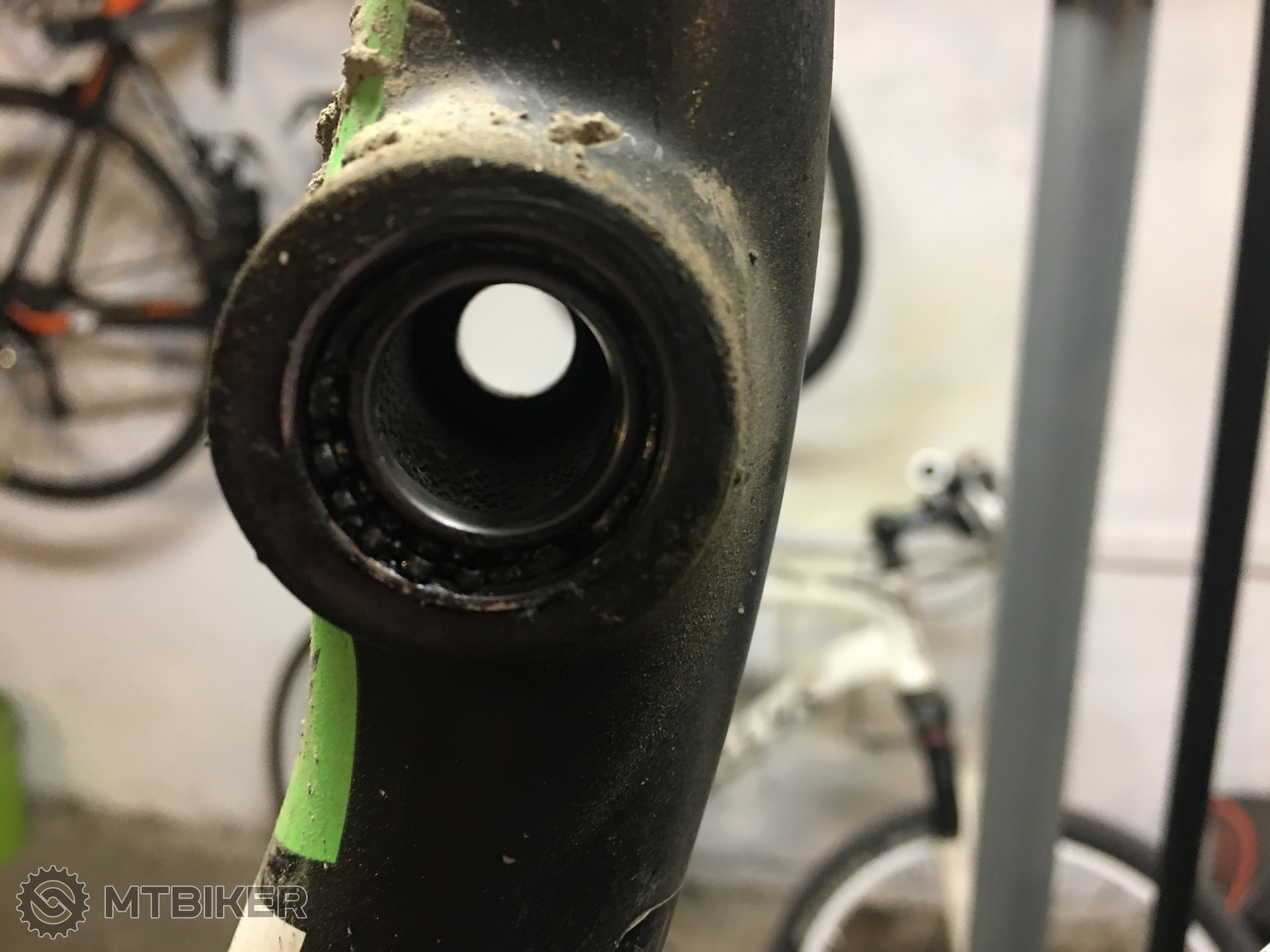

Niečo mi začalo vrzgat na bajku.. zdalo sa to jak v oku tlmiča tak som ho zhodil, prečistil, poskladal a nič ... tak som šiel postupne stred atd až som zhodil vahadlo a ložisko na sracku ... vlani som ich komplet menil .... všetky som dal lacné šunty za pár evry ... toto jedine, drahé atypické išlo do pecka
to maš to ložisko, čo drží vahadlo. tam je poriadny strih, kde ulomilo aj AL ramy... dan za konštrukciu
ono nechapem naco tam dali takyto atypicky rozmer ked tam mohlo byt obycajne lozisko..... navyse, na druhej strane je normalne lozisko siroke 7mm a toto je len 5mm

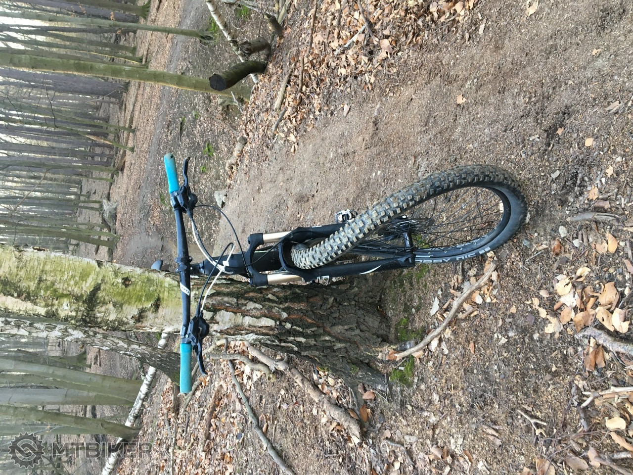

Trosku viac som to pustil v zlabe na Mociarnej, nastastie ja som ok a rafik sa vymeni ?
Nemozem, moj je zlomeny 😉
