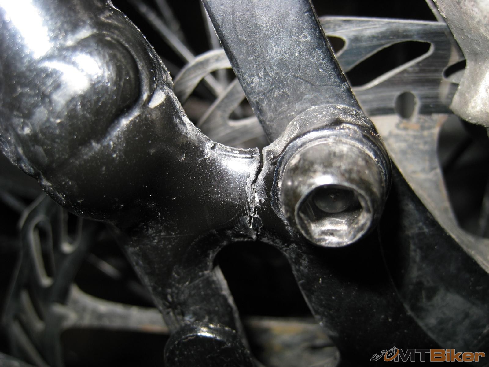

tak ja mozem zatim dat do demolacii len svoje zdravie mesiac chory- je uz dost zdemolovane ..netusim kolko ale zvarali mi tam meridu ale prasklo to potom zas inde takze moze ti to neaku dobu vydrzat. ale je problem ze to mas blizko disku a dieri sroubu..budu ti to muset aj zbrusit
Do konca roka bude celopero takze toto by snad mohlo vydrzat zvarene aspon tuto sezonu. Kolko im trva to kompletne aj so vsetkymi procesmi zvarit? Den? Viac? Chcem uz ist zase jazdit.
netusim kolko ale urcite dost dlho ja som to tam mal asi aj mesiac....ps nesralo ma to kedze som si kupil novy bike ..ale ja tipujem aj tyzden.. .to si radsej daj vecka ak mas tu moznost

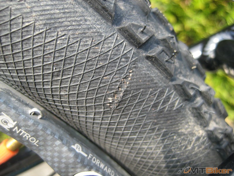

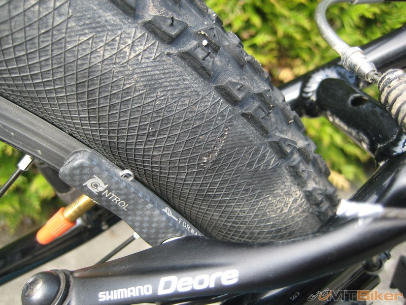

co je to za plast?continental race king supersonic?mne sa stalo ze mi to prerezalo presne tak isto ale aj dusu.po naslednom pade som vyzeral jak na jatkach.odvtedy si davam na sutroch riadny pozor
[quote=""]A ještě se mi přihodilo tohle. Co si myslíte? Mám se zabývat nějakou opravou, nebo to vydrží?[/quo
mam taku duru na misaku uz rok a drzi,( po podlepeni a zositi) casom sa mi to ja otvorilo... pomaly ho ale poslem do vecnych lovist....uz si zasluzi
Díky za tip. Zkusím si ty záplaty někde sehnat. Je to plášť Continental Race king, ten obyč v drátu, ale i tak se mi ho nechce vyhazovat, je úplně nový.

duša maxxis freeride nemala šancu udrzať takú dieru v plášti
Keby sa Ti to stalo na bezdušáku, nepomôže ani liter tmelu, aj keď je pravda, ze UST plášte majú trošku pevnejšie boky..........
Poriadne to podlep trebárs sadou na bezdušáky.
Osobne namiesto nejake sitia a podlepovania obcajnymi zaplatami doporucim priamo na to urcene samolepiace zaplaty Parktool TB-2 => http://www.parktool.com/products/detail.asp?cat=17&item=TB-2
Osobne odskusane na Racing Ralphovi a je to fakt super! Dokonca som pouzil na cca 7mm prierez len polovicu z tej zaplaty
Sada tych 3 nalepiek vychadza 130 CZK/5 Euro, co pri pouziti jednej zaplaty pri zachrane 30 euroveho plasta je v pohode
