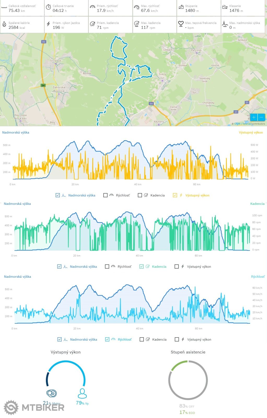

Obvykle 500-600w asi v peaku, ale ako dlho netusim, urcite sa to pocita na minuty, co staci. Krutenie nohami uplne bez namahy je 100w, pri 150 sa clovek ani nespoti
Unika ti podstata a toto kto napisal?
"Dajte mi kus čísiel prosím. Ako je to s pomocou na ebiku? Je to % od výkonu jazdca, alebo sú to fixne nejaké watty?
Už pár mesiacov mám powermeter, tak som zvedavý, koľko vlastne výkonu (nie)dávajú ečkari."
Tak som Ti dal kus cisiel. Mal si tam vsetko na co si sa pytal.
A tu mas celkovy vyjazd.
Ito
Motor ti pomaha podla toho kolko vykonu das ty. Preto sa to vola PEDELEC.
Cize cim budes davat menej vykonu tym menej vykonu dostanes z motora.
Zalezi aj od stupna pripomoci.
Dokedy? Kym neminies baterku alebo to nemas obmedzene podla zostatku baterky. Bafangy znizuju vykon ak mas tusim menej ako 20%. To ti budu vediet presnejsie povedat ti co ho maju.
Ale stačilo mi aj to, že na Eco je to nejakých 20 %
či ? ....
Ak dáva človek obyčajný netrénovaný do pedálov napr.125w, tak prípomoc na Bafangu mu na supeň 1/5 pustí 250w čo je 200%. Zase dolu kopcom je prípomoc 0, takže to skreslí celkový výpočet, lebo priemerná prípomoc bude 100%. Takže prípomoc 20% je tak trochu divný údaj.
