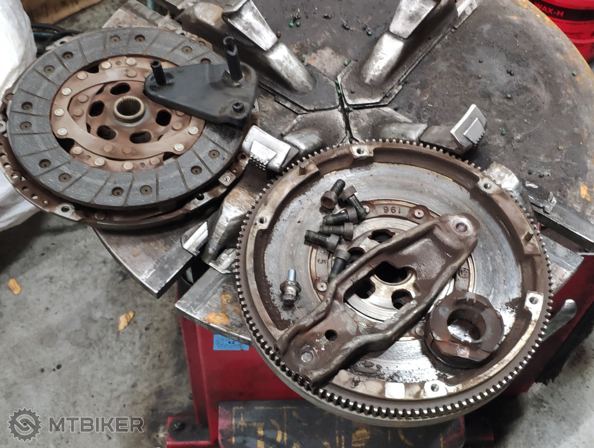

Po 190t km vymenena dvojhmota. Par mesiacov uz jemne trhalo este by to zvladlo dost km si myslim ale su vianoce tak som dal aj jemu cosi pod stromcek. Mam ho rad
