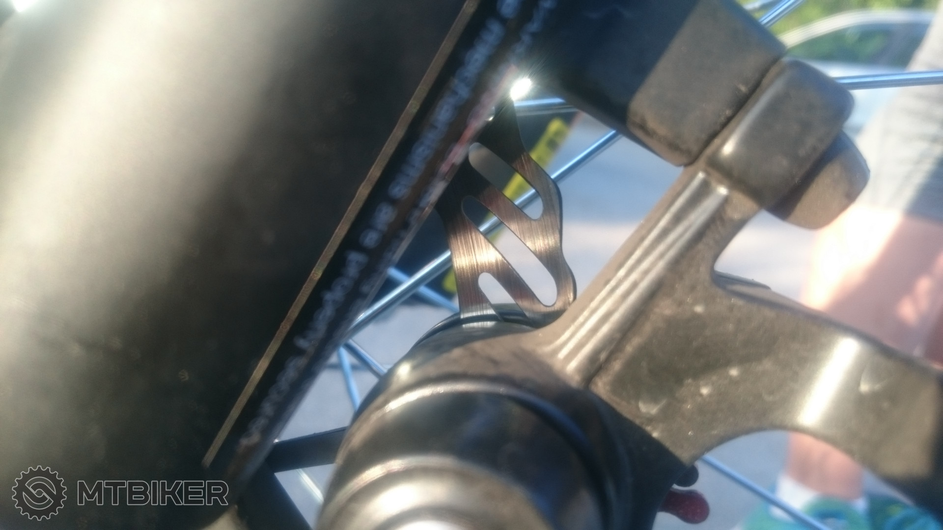

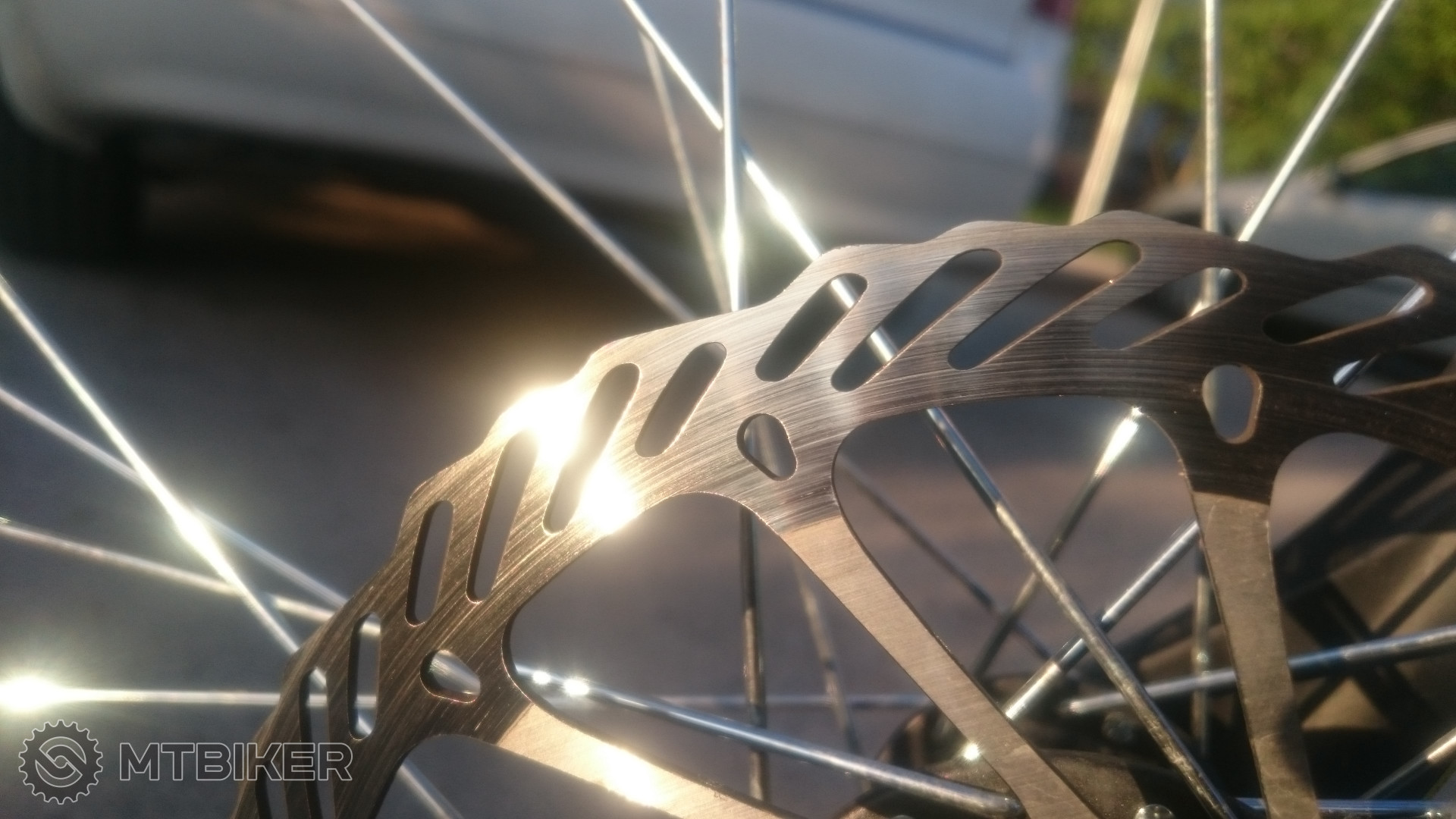

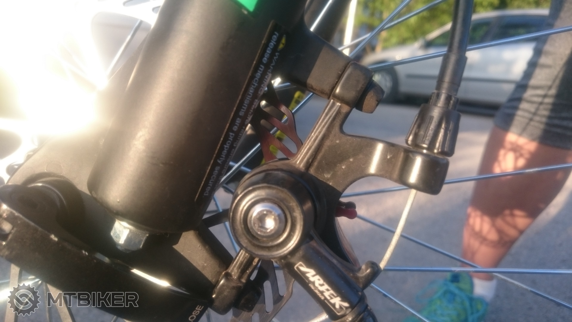

čaute potreboval by som radu. známa kúpila bike má tam mechanické brzdy, strašne slabo to brzdí. viete poradiť nejaké riešenie či radšej kúpiť hydrauliky
Tento typ mam doma na skladacke a na nic ine ani nie su tie brzdy hodne.
Tu na mtbiker shope zozenies Shimano hydrauliky predok+zadok za cca 50 eur a bude to o svetelne roky lepsie brzdit.

Mechaniky sú podľa môjho názoru len taký medzi stupeň vo vývojí a pri dnešných cenách hydraolických brzd, teda tých základných modelov asi nemaá moc zmysel uvažovať na mechanikami
Treba pozrieť aj bazár. Často sa bicykle zvučných značiek osadia základnými brzdami od Shimana. Ľudia ich hneď po kúpe zhadzujú dole a menia za vyššie rady. Takto sa dá dostať za pár korún k veľmi dobrým brzdám (355, 395, 396...).

Urcite kupit hydrauliky, staci zakladne Shimano, Avid, ......a poriadne odmastit kotuce.
