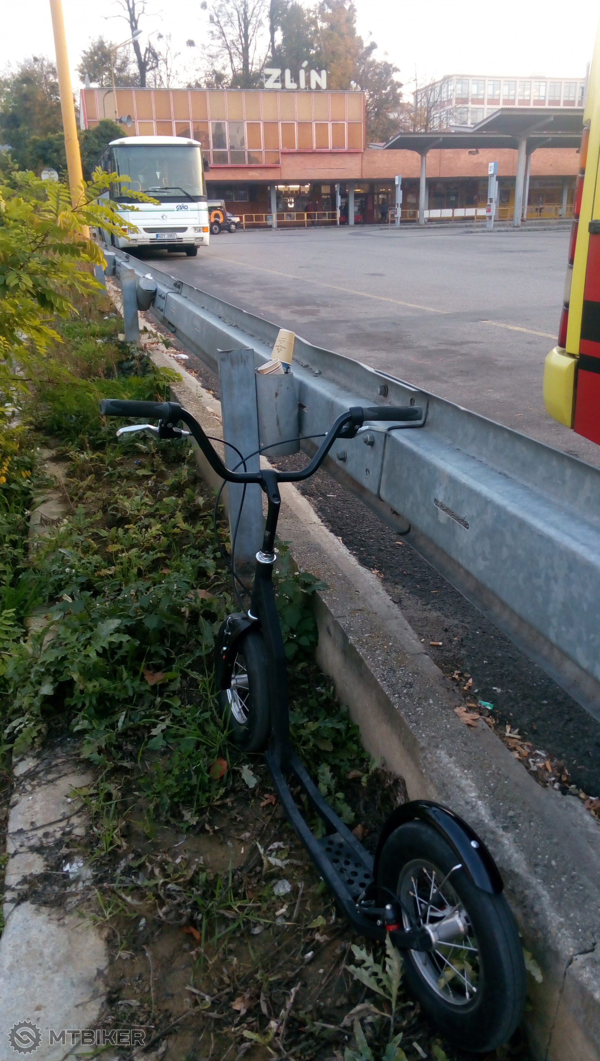

Kúpil som si legendárnu K-bike K5 a pokúsil som sa ju ofejkovať
Vyrobil som karbónovú kópiu rámu, ale tuhosťou je to veľmi nedostatočné. Každopádne ma to ale unesie a urobil som si výlet do Zlína.
V Čechách sa hovorí:
“Když dva dělají totéž, nikdy to není totéž.”
Ale je mi sympatická tvoja vôľa vymýšľať už vymyslené, aj keď trochu po svojom.
Žarty bokom vyzerá to dobre 👍👍👍. Na tvoju váhu to bude tuhé až-až
