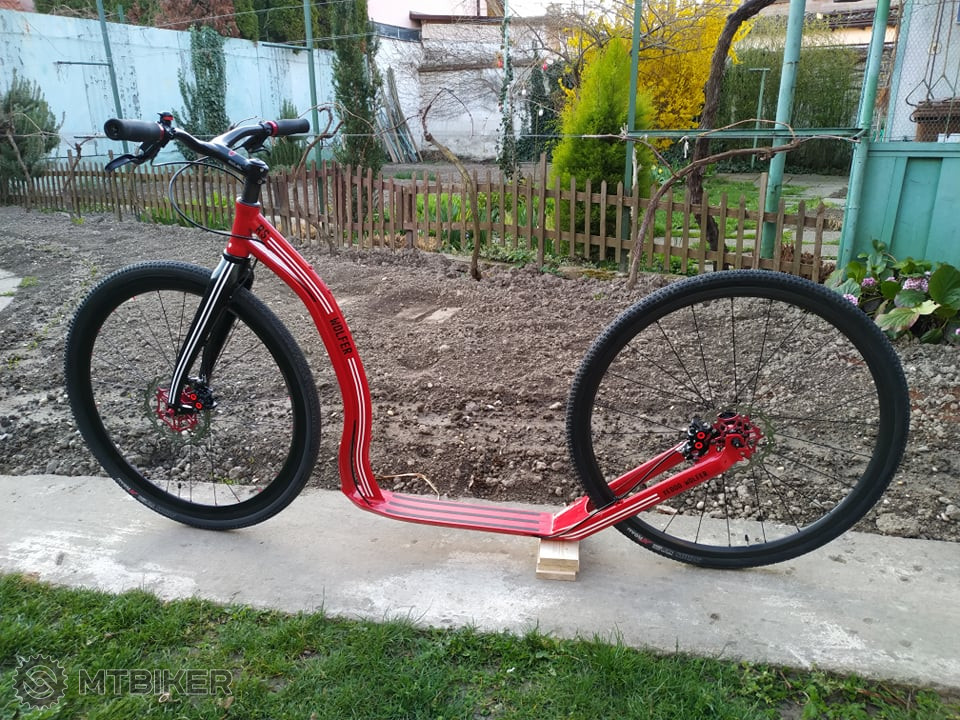

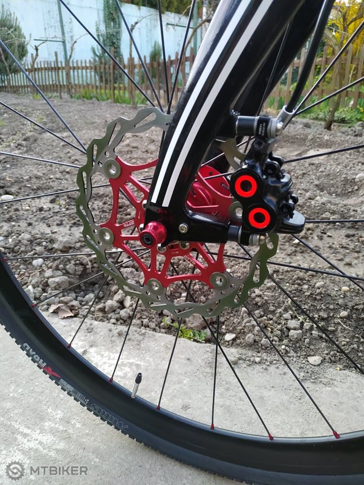

Ďalší projekt úspešné dokončený. Osadenie *****o rámu Yedoo Wolfer RS prémiovými komponentami. Karbónové kolesá, vidlica a integrované riadidlá. ***** brzdy Magura MT5 so štvorpiestikovými strmeňmi... ?
zo zaujímavosti - mas nejak predstavu na aký typ jazdy bude kolobežka používaná ? zaujíma ma práve z dôvodu voľby tých 4piestikových brzd ... tie sa v našom svete používajú zatiaľ veľmi minimálne (predpokladám, že hlavne kvôli váhe)
Mary, tie stvorpiestiky nie su az o tolko "lepsie" ako klasicke... Urcite nebrzdia dvojnasobne lepsie, ako sa vela ludi mylne domnieva. Aj ja mam na svojej cestnej karbonovej opache vpredu stvorpiestik a nikto si to ani nevsimol. Namiesto dvoch velkych to ma styri mensie piestiky a sila sa teda rozlozi na vacsiu plochu platniciek. Samozrejme ze by stacili aj kvalitnejie dvojpiesty, ale ked uz su Magury MT5 k dispozicii za rozumny peniaz, a este sa daju dizajnovo dolatit k ramu tak sme nevahali ani chvilu...
Aj ja si myslim, že 4 piesty nebudu na tom lepšie. Mal som na MTB brzdy tectro draco, su na kolobežke od jesene 2016. Na MTB som kupil Sh.SLX a to bol velky rozdiel.

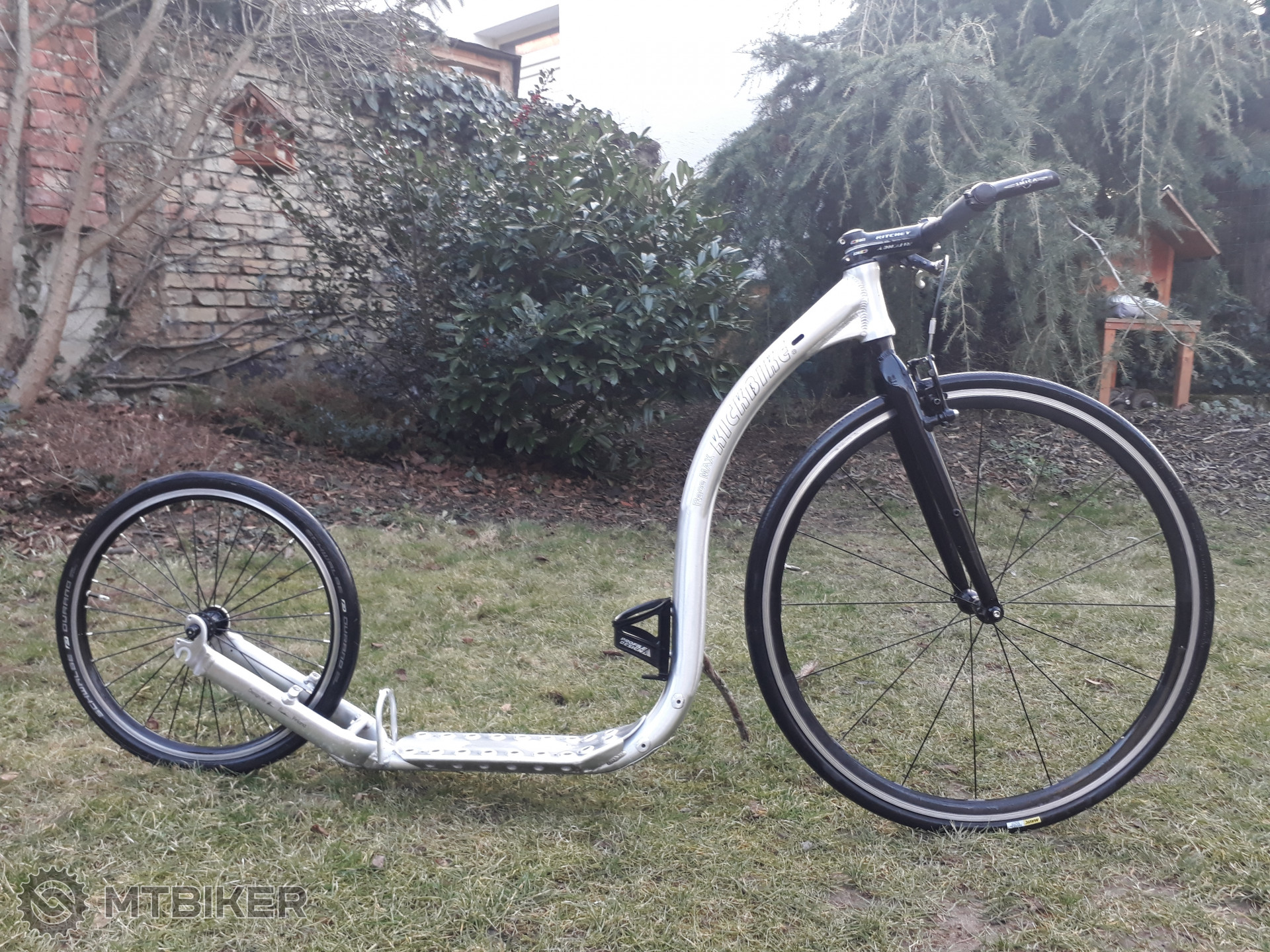

Predam
Mibo Goodspeed vyborny stav malo jazdena po cyklochodniku na Jazere popri Hornade v KE
kedze na mtb bazari su iba detske odrazadla tak to davam tu az by niekto mal zaujem
