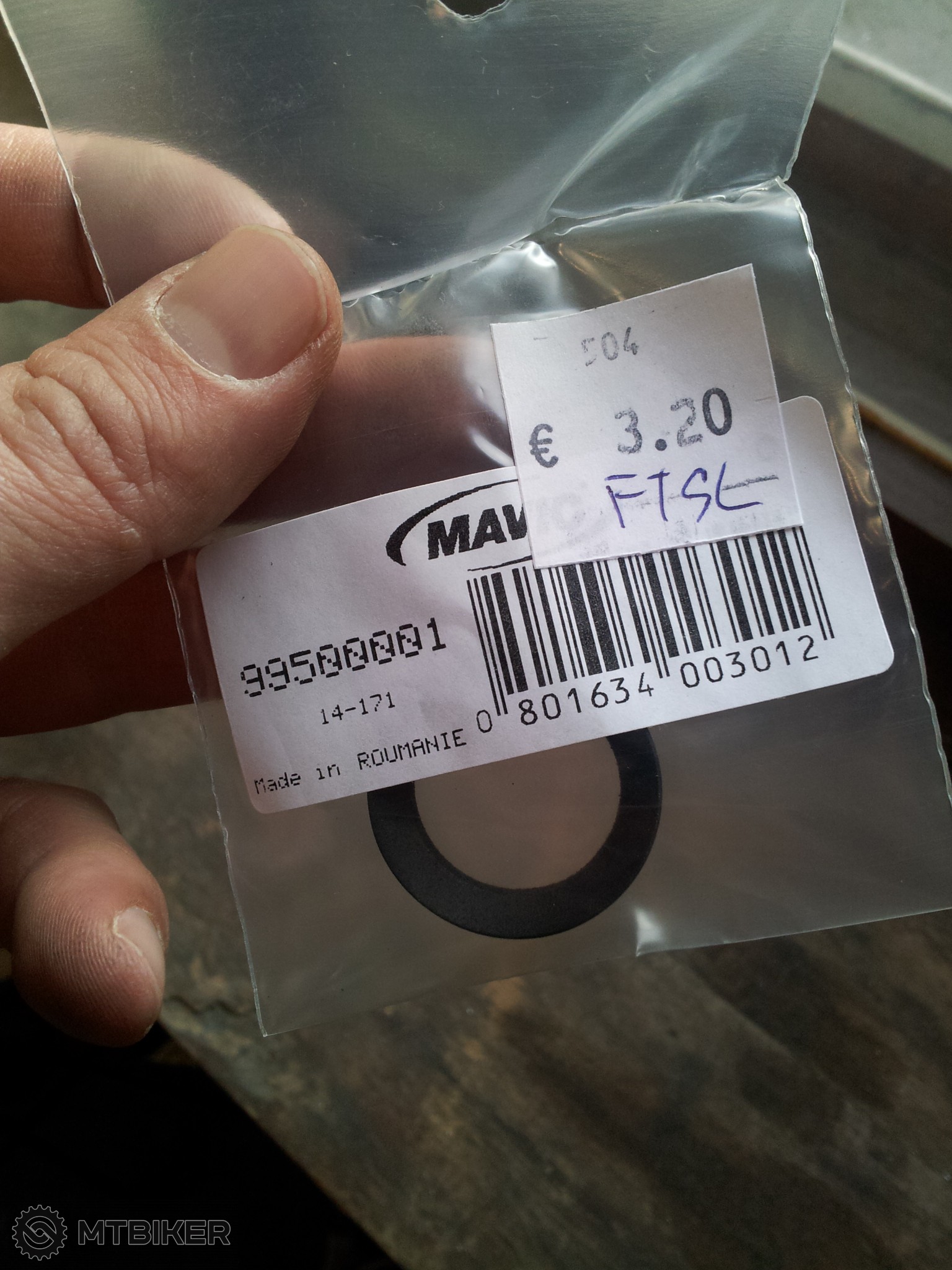

Turbi, neviem či obaja myslíme na to isté. Mám SLR-ká. Orech má na vnútornej strane klzné ložisko (vyzerá ako z plastu). Pri voľnobehu ložisko kĺže po gumičke, ktorá je relatívne pevne nasadená na náboji. Myslel som túto gumičku. Zrejme ona plní aj úlohu prachovky. Katalógové číslo 995 000 01 (r.2011-2012) Vieš ju zohnať? a za pár korún? Ak áno, napíšem ti súkromnú správu.
Ano je to prachovka a tu je dôkaz, že ju mám na sklade. Podotýkam, že tieto prachovky v orechoch treba mať v poriadku čo platí dvojnásobne pri MTB orechoch. /Pri MTBčku sa používajú iné/ Tie prachovky sú len jednoducho nasadené a teda vymeniteľné a treba ju správne otočiť pri nasadzovaní.
3,20 € za spolahlive utesnenie a bezproblemovu funkcnost orecha je podla mna velmi fajn cena ked zoberieme vsetku logistiku okolo toho. A hlavne je fajn, ze je to dostupne. Ale ked sa to niekomu zda vela, tak nech si kupi v obchode s instalaterskymi potrebami nejake podobne tesnenie a vyreze si do pozadovaneho tvaru orezavatkom - mozno euro-dve usetri a mozno bude prvych 50 km aj celkom tesnit.
