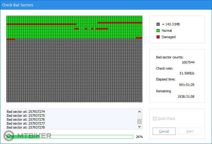

Neviem ale ci sa dockam, uz to bezi mesiac.
Uz som to dvakrat pred tym zrusil, ked som omylom vypol pocitac. Nechal som to bezat v robote.
Zdrzuje sa to na bad sectoroch, neviem kolko ich tam este je.
Pouzivam soft AOMEI, ktory spusta chkdsk, ale ma GUIko a vie pracovat s particiami
Da sa akurat po teste tieto sektory oznacit aby sa nepouzivali
Ale je to uz riziko takyto disk pouzivat, nikde nevies kedy, kde pripadne z akeho dovodu pribudnu dalsie, a urcite na tom najdolezitejsim subore
Nehladiac na to, ze testovaci program sa snazi niekolkokrat citat dany sektor nez ho oznaci za chybny . . . a ked sa mu to nahodou na treti pokus podari, necha ho tak , ale pouzivanim ho ty uz nemusis precitat vobec . . . Pri dnesnej cene diskov by som to neriskoval.
Ja by som to pouzival len ako prenosny hdd, ale aj to by ma stvalo ak by som mal kvoli necitatelnosti dat sa s avratit a kopirovat a zase ist niekam . . .
