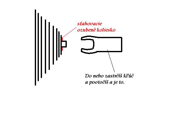

Ja mám 7koliečko a mne stačí trochu pohnuť rozumom a chytiť si plochý kľúč ktorý je dosť široký aby zapadol do matky s ozubením(tá ktorá drží kazetu) a zároveň má dosť miesta uprostred na to aby sa dal nasadiť na tú matku(zavadzia tam oska). Samotnú kazetu si pridržíte handrou.

Ten stahovak, co je na obrazku je kazetovy. Kazetu treba pridrzat a maticu povolit timto stahovakom.
On ma klasicke 6 kolo, ktore je komplet aj s volnobezkou nasrobovane na naboji. Stahovak je podobny, len trosku dlhsi a ma plytsie zuby. Tiez su 2 alebo 3 rozmery. Ak mas Shimano, pytaj si na Shimano. Stoji kolo 70 Sk. Tento stahovak utiahni do zveraku, koleso aj s koleckom nasad nan a proti smeru hodinovych ruciciek trhni kolesom. Ide to tazsie, lebo koliesko sa dotahuje slapanim, ale uz ked to povoli, ide to samo, inac nikdy to nieje take dorvate, ze by to neslo. Len poriadne dotiahni ten stahovak vo zveraku, chyt to dvoma rukami oproti sebe a trhaj a toc
