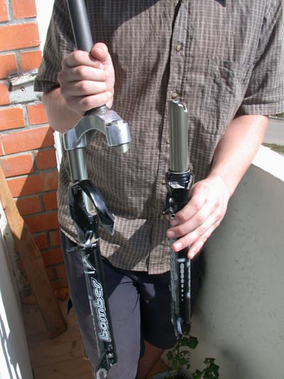

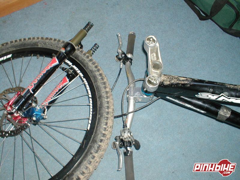

2momo takych obrazkov sa mozno najde celkom dost...mne sa zda strasne detinske ak si niekto mysli ze macochy sa nelámu atd. skratka niektori ludis su dost zaslepeni tak sa trocha (zamyslite)
Aby som to upresnil-som zvedavý preto že pred 3 dňami som bol bikovať a v jednom ani nie prudkom zjazdíku v rýchlosti max.20 km/h som preskočil taký hrboľ-za ním bola ale v tráve jama do ktorej som zahučal predným kolesom. Nasledoval trojitý odpichnutý salchov a jeden parádny parakotúľ.Teraz mám pár exkluzívnych modrín a asi prasknuté rebro(á) lebo sa nemôžem veľmi smiať ani kašlať.Dopadol som priamo na predné koleso a normálne som sa z neho odrazil ako keby to bola struna, keď som tú Marzocchi nezlomil teraz tak chcem vedieť či sa to už niekomu z Vás podarilo.Dokonca som ju ani neohol ani neškrabol-komplet som ju rozobral a skontroloval a ešte som ju aj pomeral uhlomerom a je úplne O.KAspoň som ju zrepasoval.Au,au,au
2lolo ked lepsie pohladas na nete, tak by si asi nasiel o dost viac. ide ale o to kedy sa ta vidla zlomila(extremne pouzivanie), ako sa o nu staral,atd.
