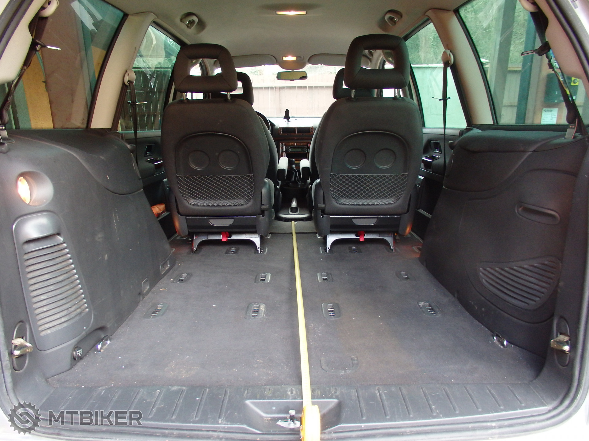

to auto sa šoféruje fajn,ja mám verziu motora ASZ(96 kW, 310nM) na dialnici tachometrových 140 na 6-ke (tempomat) pohodička,najväčší problém je ale zohnať kus v dobrom stave,ja som kúpil nedávno ročník 2004 v plnej výbave za 3100 Eur,ale teda bolo potrebné opraviť vela menších aj väčších nedostatkov-to auto sa oplatí kúpiť tomu,kto si vie sám čo-to opraviť,alebo má nejakého spolahlivého servisáka (pár foto)
Tak TOTO je tutovka, este najst nieco za rozumnejsi peniaz.

ja by som Sharan - Alhambra nezavrhoval, hlavne vo verzii 4x4, prešiel som na ňom napr. Sardíniu 4 bajky dnu v aute plus ľahká batožina na streche v bedni, jednoducho vyberateľné zadné sedadlá, dal by sa tam ľahko, podľa potreby inštalovať ten kempovací kit a keď treba, vrátiť do pôvodnej zostavy, ... nie je to vôbec veľké auto, v meste nemá problém, na cestovanie (flákanie) veľmi dobré (servis opravy a ND bez problémov) na spanie pre jedného stačí vybrať len jedno zadné sedadlo napr.
nie je to "camper", neplatia na neho žiadne obmedzenia

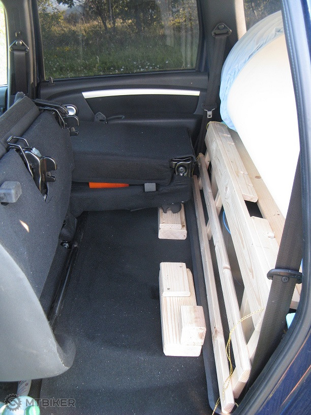

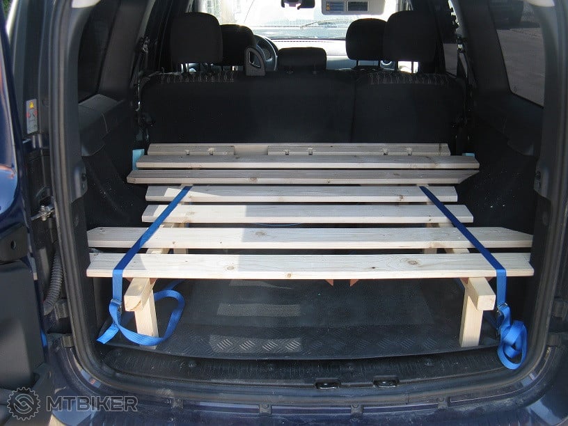

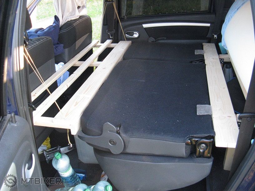

Myslienka je to urcite dobra, sam uz 2 sezony auto na takyto ucel pouzivam
Auto som vyberal uz s tymto zamerom (Logan MCV I ). Kedze zaujemcov o noclah pre velky uspech pribudlo, pridal som tento rok na strechu stan.

1. Popozeraj videa na youtube. Zaklad je spravit si rost, na ktorom bude samotne lozko. Vyhoda je nielen odkladaci priestor pod nim, ale aj sirsie a dlhsie lozko, lebo sa ciastocne eliminuje zuzenie karoserie pri zadnych kolesach. Zadne sedadla netreba vyberat, len sa sklopia (pripadne podlozia), cim tvoria sucast lozka, alebo sa potom skryju pod dalsi rost.

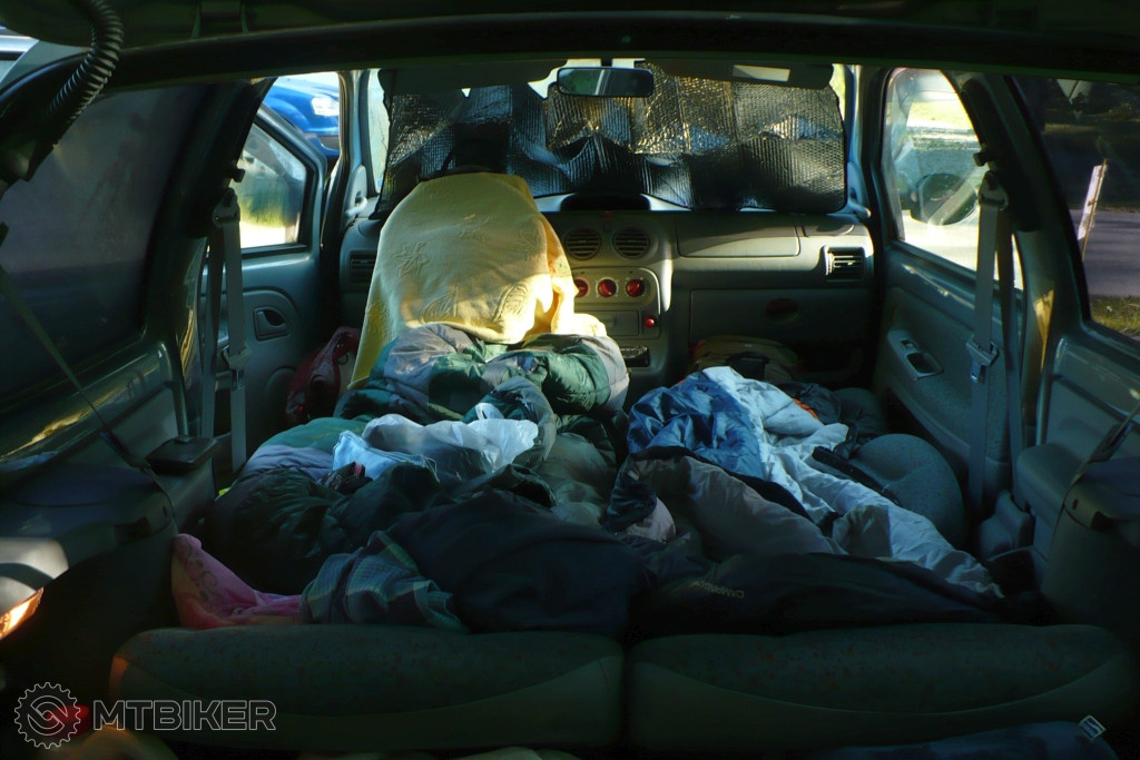

Pre jedneho sa da pohodlne lozko spravit aj v beznom nie velmi dlhom osobaku, pokial sa da predne sedadlo posunut uplne dopredu, pripadne jeho operadlo sklopit do takmer roviny. Aj ked Uno je uz dost extrem
