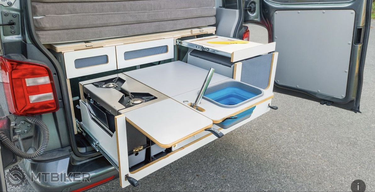

Stredny rad sedaciek von a do kufra box s varicom, chladnickou, dresom a rozkladacou postelou.
Nasiel som manika v CZ co to robi.

Takto nejak:
Ktoru by som chcel jednoduchym sposobom podla potreby upravovat na campervan.
Poznate niekoho aj v SK?
Takto nejak:
Viac-menej je to stolarska praca plus kemperske vybavenie. Oslov nejakeho sikovneho stolara a zadaj mu svoje potreby k vybaveniu. Najlepsie je mat uz vybanie zakupene aby vedel podla toho nakreslit a vyrobit nabytok. Otec postavil svojpomocne dva karavany a vnutorne vybavenie sa robilo na mieru.

Toto je presne co som hladal. 👍
Vyzera to fakt profi a tomu odpoveda aj cena.
Kvalite zodpoveda aj cena, ale robia aj komplet servis vratane zapisu do TP.
