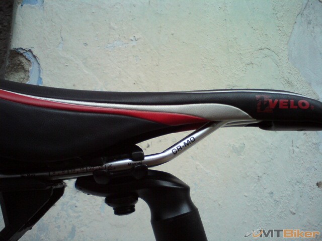

puka bars kedy a zvuk ide z ramu..je to strasne silne puknutie ludia sa obzeraju co sa deje..myslel som si ze to bude v tlmici a loziskach nic .myslel som si ze kluky ale puka aj ked nepedalujem a len skusam zadne odpruzenie ..sedlo sedlovka my napadlo no pukalo to aj ked som nesedel a isiel som dole kopcom je to skoro vzdy pri odpruzeni zadnej stavby . moze to robit bowden alebo brzdova hadicka ako je uchytena do ramu? lebo prasklinu som nenasiel a ked som ich chytil a tlacil odpruzenie tak bolo ticho -
daj dole sedlo zo sedlovky, "spoje" dokonale vycisti, ak si si neni isty, ci to nemoze byt aj sedlovka, vytiahnut von, vycistit sedlovku aj ramovu trubku a hadam pomoze...ak nie, skus ine sedlo ak mas moznost, ci to je skutocne priamo v sedle
Moze byt, ze ten zvuk vydava spoj lyzina/lizina a umelohmotna cast sedla (karbon,atd..) .. ako uz bolo napisane .. WD40 ..
