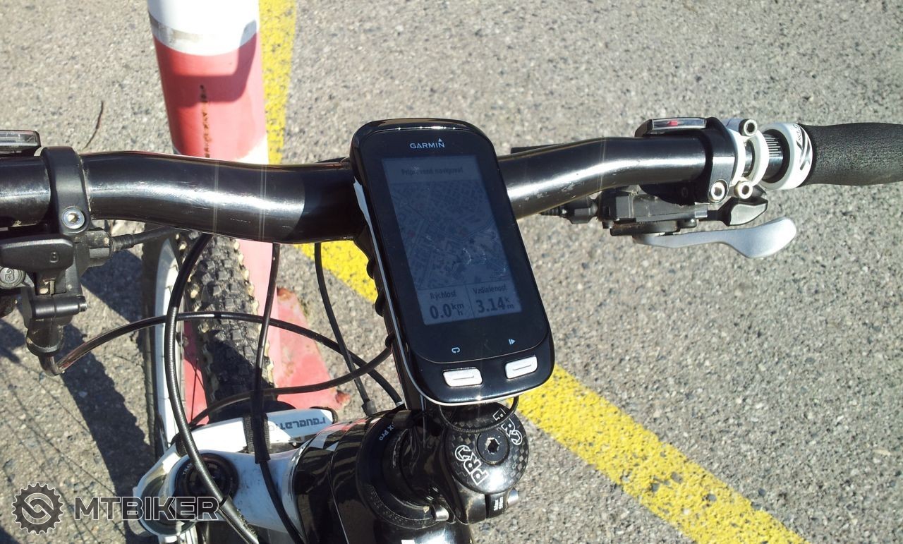

Nejako takto si to predstavujem, tu je to uchytenie ešte improvizované:
Tento starý typ oproti tomu, čo tu píšete, vydrží do nemlátom.
