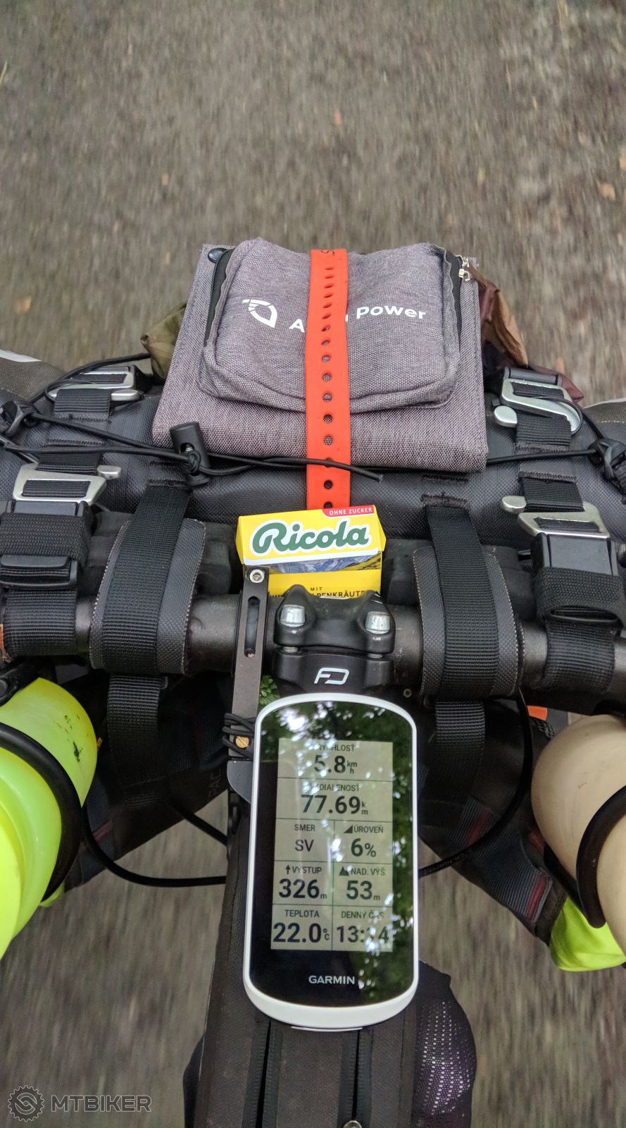

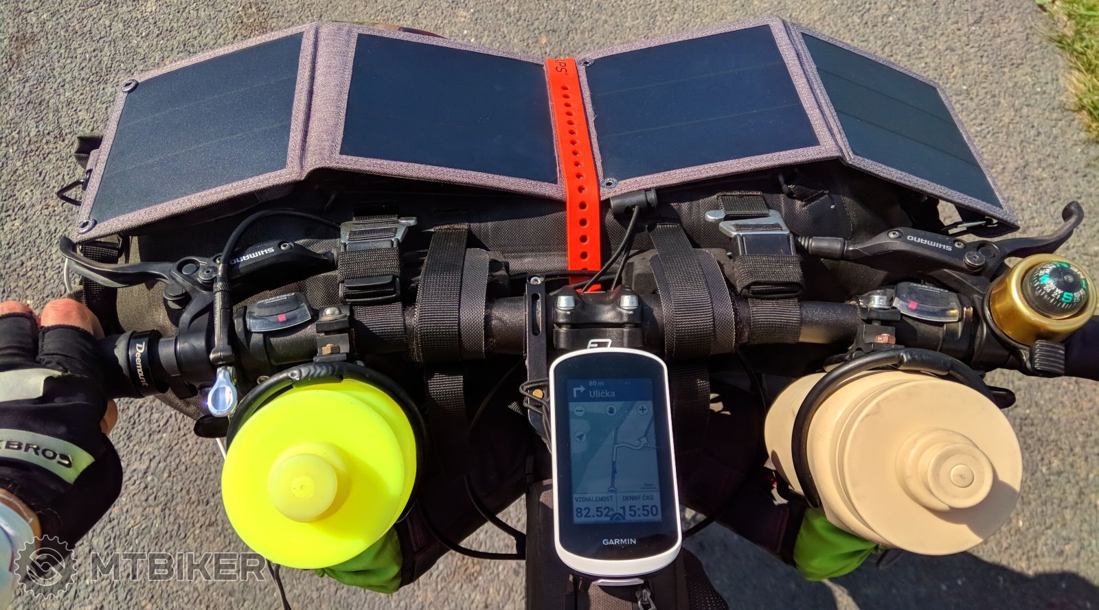

ja to riesim takto
treba ale powerbanku, mobil ti bude pindat a vypinat nabijanie, ak napr. prejdes cez vacsi tien
