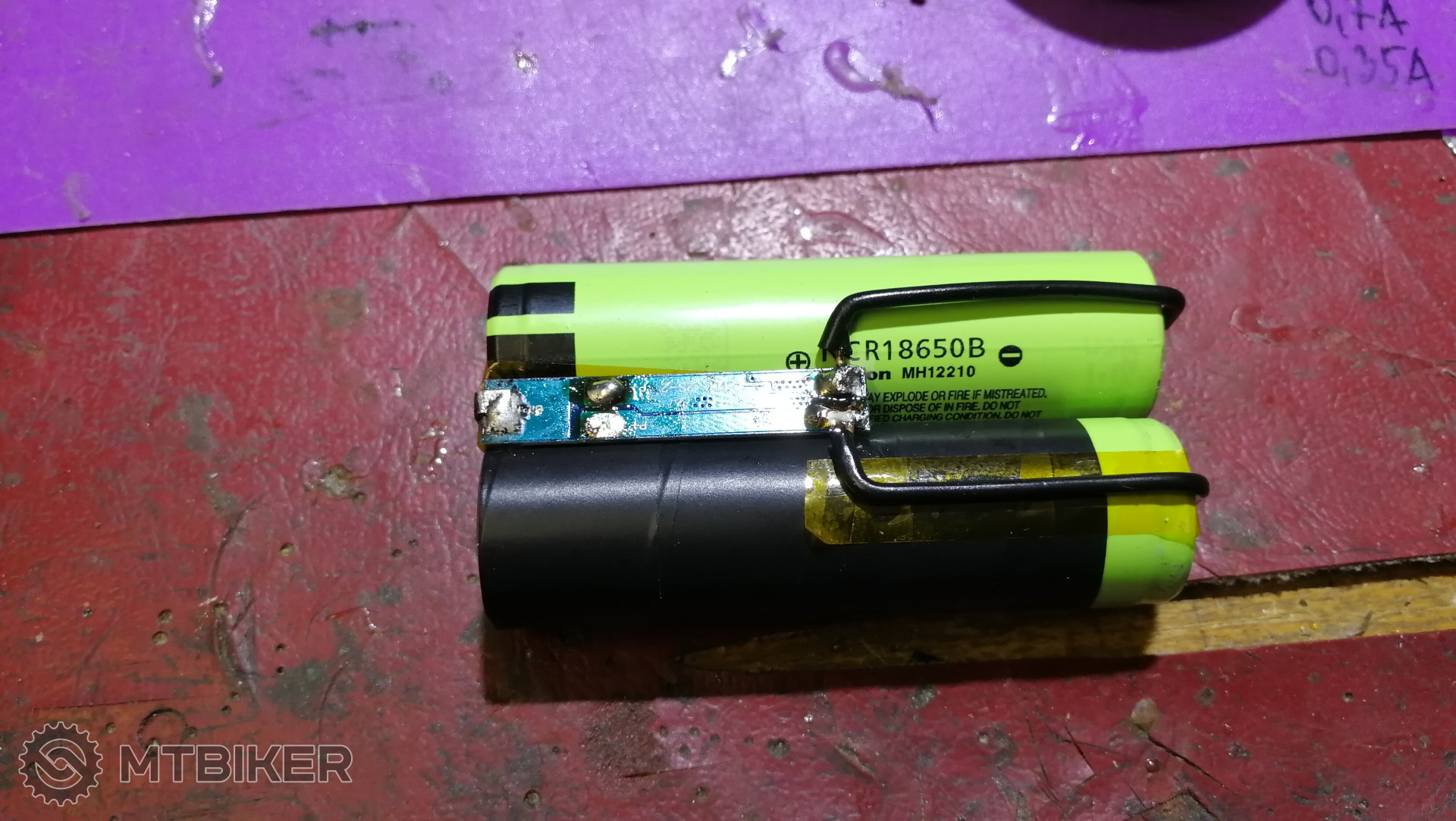

tym padom niesu vybite ale odpojene, a baterry pack sa nesmie vytvarat ked ma kazdy clanok samostatnu ochranu, musi sa pouzit prave nato urceny, cize na 2S zapojenie.
Ak chces vytvorit takyto pack, tak tu ochranu musis odstranit a pouzit nato tuto:
https://www.ebay.com/itm/1pcs-2S-5A-Li-ion-battery-7-4v-8-4V-18650-BMS-PCM-battery-protection-board/302459107441?hash=item466bf7b871:g:X9EAAOSwQNRZwV8d
Takto ako som to robil ja:
Ale mi chces povedat ze mas aj plosak aj tie ochranne obvody co su na minus pole?
Ved to snad kazdy preca vie, vydel si vobec niekedy battery pack ku cyklosvetlu aby mal balancer? Samozrejme okrem toho mojho?
Nie, nie je tam nič.

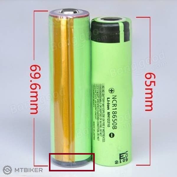

Inac neviem ci sa rozumieme, ale pred stavbou packu si odstranil tu ochranu z baterie co som zaramoval v tomto obrazku?
Lebo ak mas na kazdom clanku tuto ochranu a + este dalsiu ochranu urcenu na 7,4V, tak ten pack by fungoval len raz do vybitia, potom by sa odpojily clanky a cez 2 obvody ich nazad neaktivujes
Odišli LG aku. Len jedna zo 4 je v poriadku.Ešte mam Samsungy a tie som ešte nezapajal do packu. Pritom som už bastlil packy po 4 kusov. Podla toho obrazku mam tie akože bez ochrany.

Toto je ina vec, do batery packu z ktoreho sa baterie vyberaju a samostatne nabijaju v nabijacke je prave ta ochrana potrebna, ja som to myslel pri stavbe, cize pospajkovani si batery packu a nabijanie ako celok, ak pri 2aku su nakoniec az 3 ochranne obvody, cize kazdy ma na minus pole a + este ochranny na 2S zapojenie tak to nebude fungovat (bude do urcitej miery kym sa nevipne ochrana za ochranou)
Ale ako vidim tak okolo toho asi nema velmi vyznam tu pisat, lebo doticny napisal ze ma mrtve aku a link na GB na chranene panasonic a nakoniec napise ze tie co odisli boli LG? Wtf? Sam som teraz magor.
