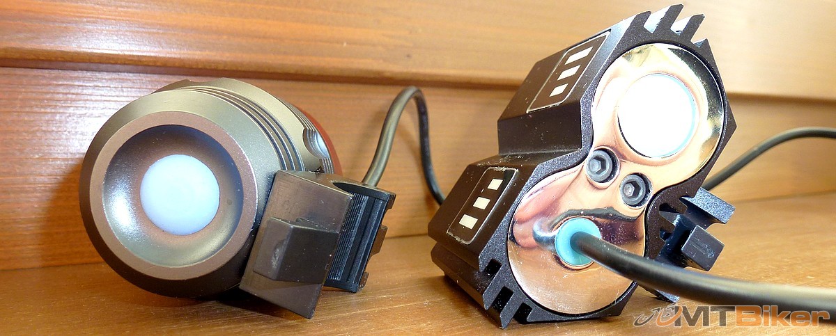

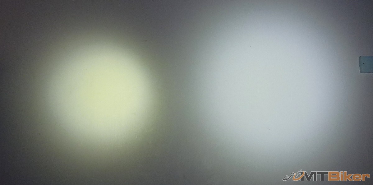

Nie som prave ten, kto ma plno vyskusanych svetiel a ani nemam s cim porovnavat. Teda az na jedno, tak iba par drobnosti. Cierne vs cervene: vedenie napajacieho kabla zo zadu je neporovnatelne praktickejsie, za ten isty casovy usek pocas svietenia naplno sa nahreje ovela viac. Svieti omnoho lepsie. Urcite nie dalej, ale pocitovo vidim viac. Netusim, aky kuzel a roptyl svetlo ma mat, preto vkladam porovnavaciu fotku.
Ak by si sa nudil, by si mohol aj prudy pomerat, aby bolo zrejme, ci to lepsie svietenie je dane tym, ze su dve diody (lepsia efektivita, rozptyl), alebo je to len vacsim vykonom.
Vies dat link na to dvojsvetlo? Vacsina, co su tu videl nemala OP reflektor.

Kupovane odtial: http://www.ebay.com/itm/Super-Bright-5000-LM-2x-CREE-XM-L-U2-LED-4-Mode-Outdoor-Bike-Bicycle-Lamp-Light-/310754190751?ssPageName=ADME:L:OU:US:3160
Pomohlo to takto?
EDIT: aj som to pekne zoradil do fiktivnej tabulky medzernikmi, ale nefunguje to. Len som to chcel spravit prehladnejsie. Netusim ako.
Ked to porovnam s mojimi meraniami post679000.html#p679000
vychadza mi z toho, ze to cervene v podstate nema high mode ale len mid a low.
Mal by si porovnat rezimy cervene high - cierna mid a cervene mid - cierne low resp. by sa malo porovnat tvoje dvojsvetlo s tymi modelmi, co som mal ja, lebo maju prudy pre jednotlive mody priblizne rovnake.
