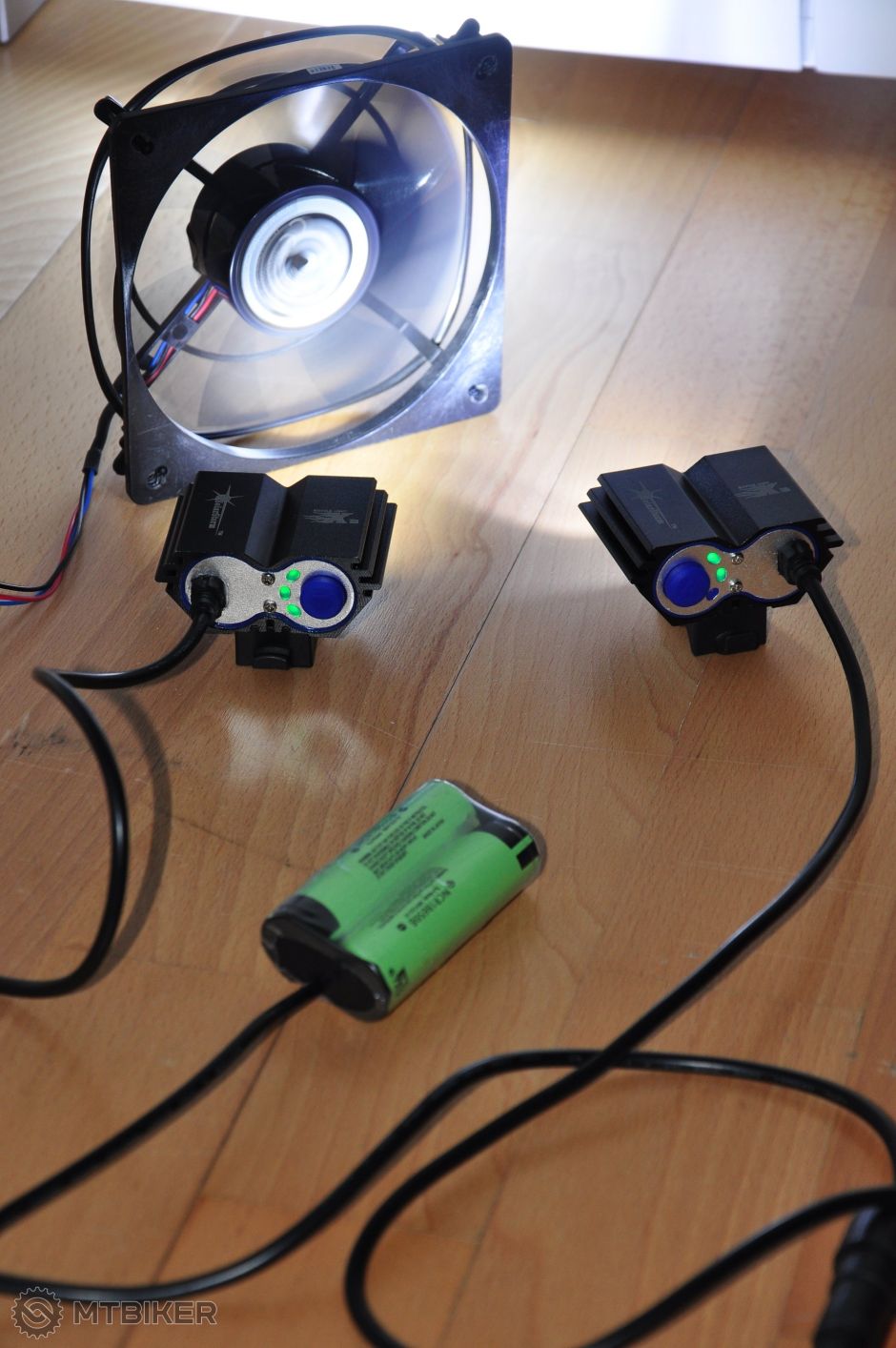

Prvá skúška doby svietenia pri izbovej teplote /čínske svetlo s jednou ledkou 1 x CREE XM-L T6 LED Light unit/ na plný výkon bolo 3hodiny 40minút do zhasnutia.,čo je pre mna postačujúce, len neviem čo si mám myslieť o dĺžke nabíjania???
ja som nabijal s 750mA na baterku a trvalo to par hodin urcite (rano boli nabite
Ak mas multimeter tak si to vies jednoducho overit zeci mas pack nabity, plne nabity ma mat 8,4V, no mne ochrana vypne skor, ja mam plne nabity pack 8,2V (cca 90% moznej kapacity) Ak budes mat menej, tak mozes kludne este nabijat.
A ochranny clanok co si dal do packu si zapojil ako? Skus to trocho rozpisat alebo fotku, zeci si nahodou neurobil niekde chybu.
Ochranný prvok /ako uvádzaš PCB/ som použil z pôvodného baterypacku objednaného spolu so svetlom z Aliex... a zapojil ho tak ako bol pôvodne zapojený, tzn. ak sa pomýlili číňani tak aj ja:)
Tak idem skúsiť nabíjať dalej, hádam to len neje.ne...
A ešte by ma zaujímalo, či je lepšie batérie za každým úplne vybiť do zhasnutia, alebo ich môžem nabíjať pre istotu pred každým nočným výjazdom aby som nezostal "potme".
Ď za odpovede.
Nabijacky su asi tiez loteria tak ako vsetko okolo ciny
