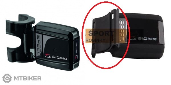

Zdravím vas chcel by som sa vás spýtať či náhodou neviete kde zoženiem ten zakružkovany držiak na snímač lebo ja mám ten druhy a ten mi na mojej rebe nechce akosi držať ten snimač ako má. Do predu ďakujem.

To co si zakruzkoval je pevna, neoddelitelna sucast toho snimaca.
