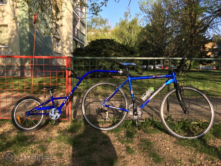

Čaute, kto používa alebo používal ťažnú tyč za bicykel pre dieťa? Začína to u nás byť pomaly aktuálne. Aký typ, prípadne značku odporúčate? Skúsil by som s malým jazdiť okrem asfaltových aj nespevnené cesty, ale nič kruté. Potrebujem info z prvej ruky, prípadne ak niekto potrebuje predať, tak za rozumnú cenu vezmem... A zaujíma ma aj to, či existuje riešenie detská sedačka vzadu plus ťažná tyč s druhým krpcom. Či nie je nejaká tyč, čo sa dá upnúť na os môjho bajku...

my pouzivame trail gator, na 16" to bolo super, stabilita, vysli sme kdekolvek, teraz som to skusal na 20" a uz je to nie velmi pouzitelne, bike nestabilny, vytoceny, a tu je aj moja otazka, ak niekto tuto tyc pouzivate ako riesite tu stabilizacnu tycku pri 20" bicykli? kde mate ten uchyt na tu stabilizacnu tycku, na odpruzenu vidlicu sa to uchytit neda na vonkajsie nohy (je to male), hore na vnutornu da ale nie je to dobre riesenie, pretaca sa to, takze neviem ako, najradsej by som to uz dal prec, ale ako zaloha na dlhsie vylety je to ok
My sme používali ťažnú tyč Domado http://www.domado.cz. Podľa mňa výhoda oproti trail gatoru bola, že nebol zdvihnutý predok bicyklíka. Nevýhoda - súpravu nebolo možné počas výletu rozdeliť na samostatné jednotky
ja som pouzival domado dvojtyc - mam dvojcata... domado ma vyhodu stabilnejsieho uchytenia a normalnej pozicie bajku oproti trailgatoru... IMHO najlepsi je follow-me ak nejdes do tazsieho terenu. dvojtyc som bezne rozoberal pocas vyjazdu aby decka mohli bicyklovat samostatne...

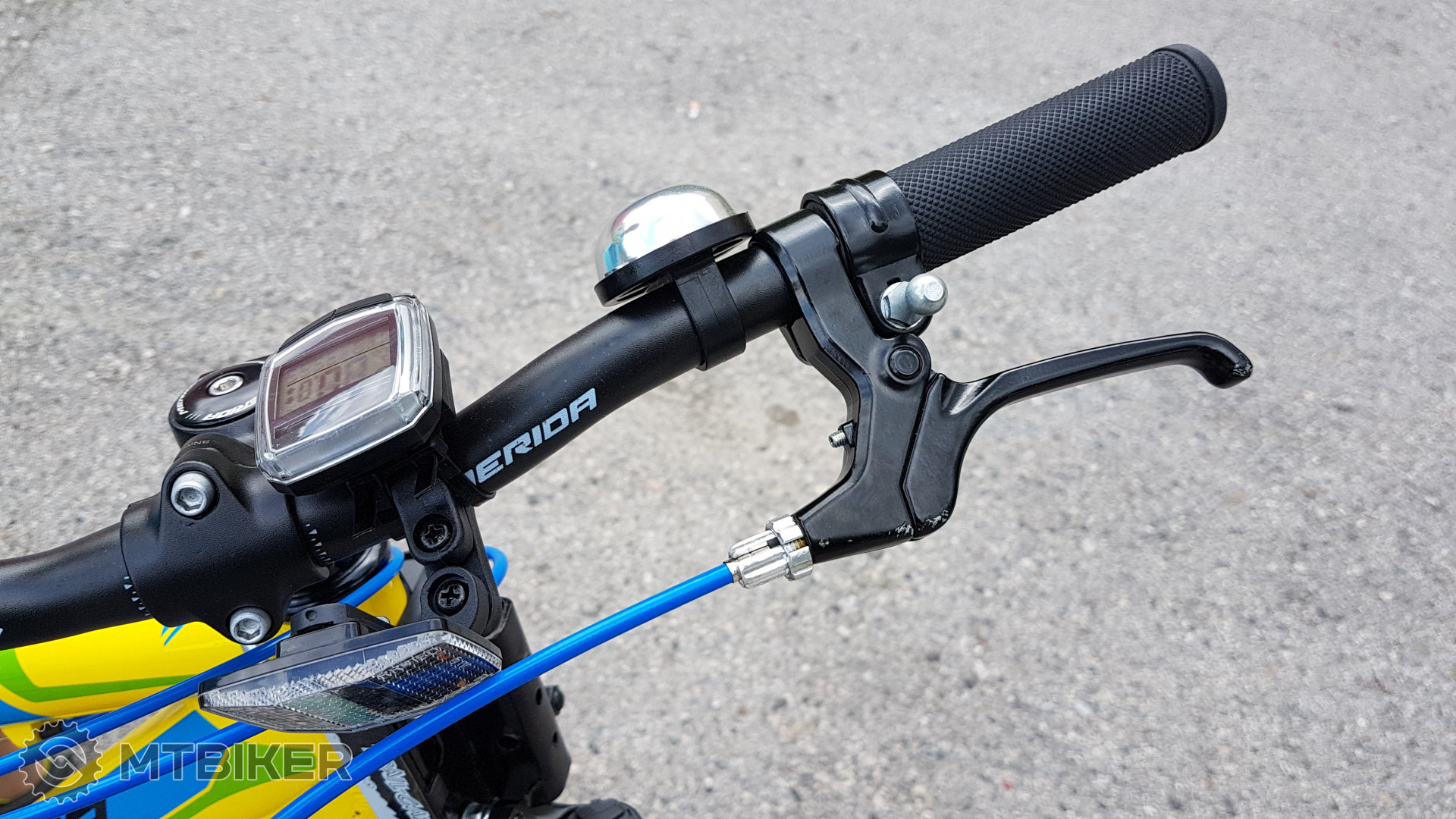

Trailgator funguje dobre aj na 20" biku. Len dolezite je ju mat presne v osi- vtedy sa bike nenaklana a je rovno. Treba sa s tym pohrat a najst presny stred... stabilizacnu tycku som dal na riadidla na grip.
germanv aha, tak to by ma nenapadlo..... a nevadi mu to ked sam jazdi a brzdi? len teraz ma napadlo, mi mame gripshift na pravo aj na lavo, v predu dvojpila, takze trosku problem pre mna, ale nieco vymyslim. dakujem
