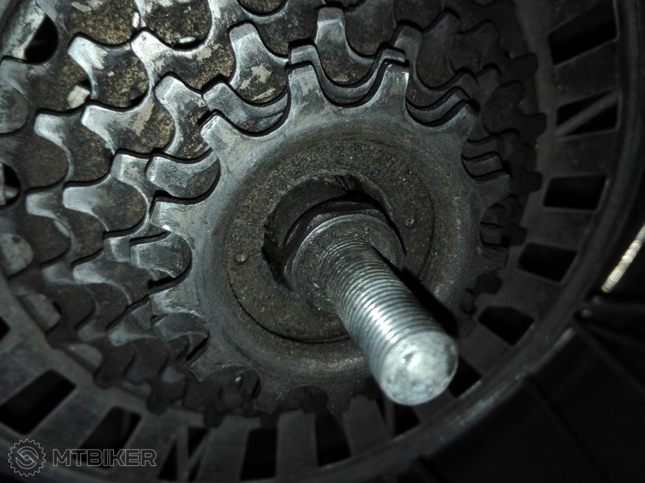

Zdravím, keďže sa do bicyklov moc nevyznám a ovládam len ako také základy a pojmy, zavítal som sem aby som vás požiadal o pomoc Rozhodol som sa zrepasovať starý Favorit, ktorý sedí v garáži a chcem ho použiť na také rekreačné jazdenie. Problém je v tom že chcem vymeniť kazetu len neviem ako odstrániť tu starú. Chcem odstrániť kazetu z kolesa ale nie som si istý ake náradie alebo aký postup použiť, pretože toto som nikdy predtým nerobil. Prikladám aj foto kazety (ospravedlňujem sa za špinu ale práve to je dôvod prečo ho chcem zrepasovať)
Vyzerá, že to nie je kazeta ale šrobovacie viackoliečko. Kúp si klúč na povolenie. V obchode ti poradia je to za pár šupov.
Vytiahni osku, ten klúč na povolenie upni do zveráka nasaď naň viackoliečko aj s celým kolesom a zaber. Bude to dotiahnuté nafest.
Snažil som sa nejako to vyčistiť ale nie je to bohviečo. Každopádne ďakujem za rady, ale ktoré náradie si teraz kúpiť? Ešte jedna vec, kebyže chcem dať dole jeden pastorok aby ich bolo len päť, musel by som aj tak dať dole celú kazetu alebo by to bolo možné urobiť ihneď keď je na oske?
Stahovak na kazetu a viackolecko su podobne, no nedaju sa zamenit, stahovak na kazetu ma tie zubky vysie, na viackolecko sis su nizke.
A ak chces rozobrat aj to viackolecko, vycistit a premazat loziska a zapadky vnom tak staci srubovak a kladivo na tie 2 dierky, no treba davat pozor nato ze je tam lavy zavit a pod su jemne podlozky na vymedzenie vole, nato tiez pozor.
Ale inac pred odfotenim si mal to fakt utriet, lebo pod spinou ma byt znacka a tym padom by sa tu nespekulovalo.
Ach. Nie je to SIS viackolo. Je to stare Velo takze treba kupovat stahovak na stare Velo a nie SIS. Drazkovanie a priemer ma Velo ine takze tam sis stahovak nenatrepete.
osku vyberať netreba, v sťahováku je otvor ktorým oska prejde, problém môže byť len vtedy ak je oska ohnutá.
ani zverák netreba, stačí očkový kľúč 24mm, pomôže keď je na kolese plášť a nafúkaný natvrdo, koleso sa pri odkrúcaní na podložke nešmýka a nepruží.
