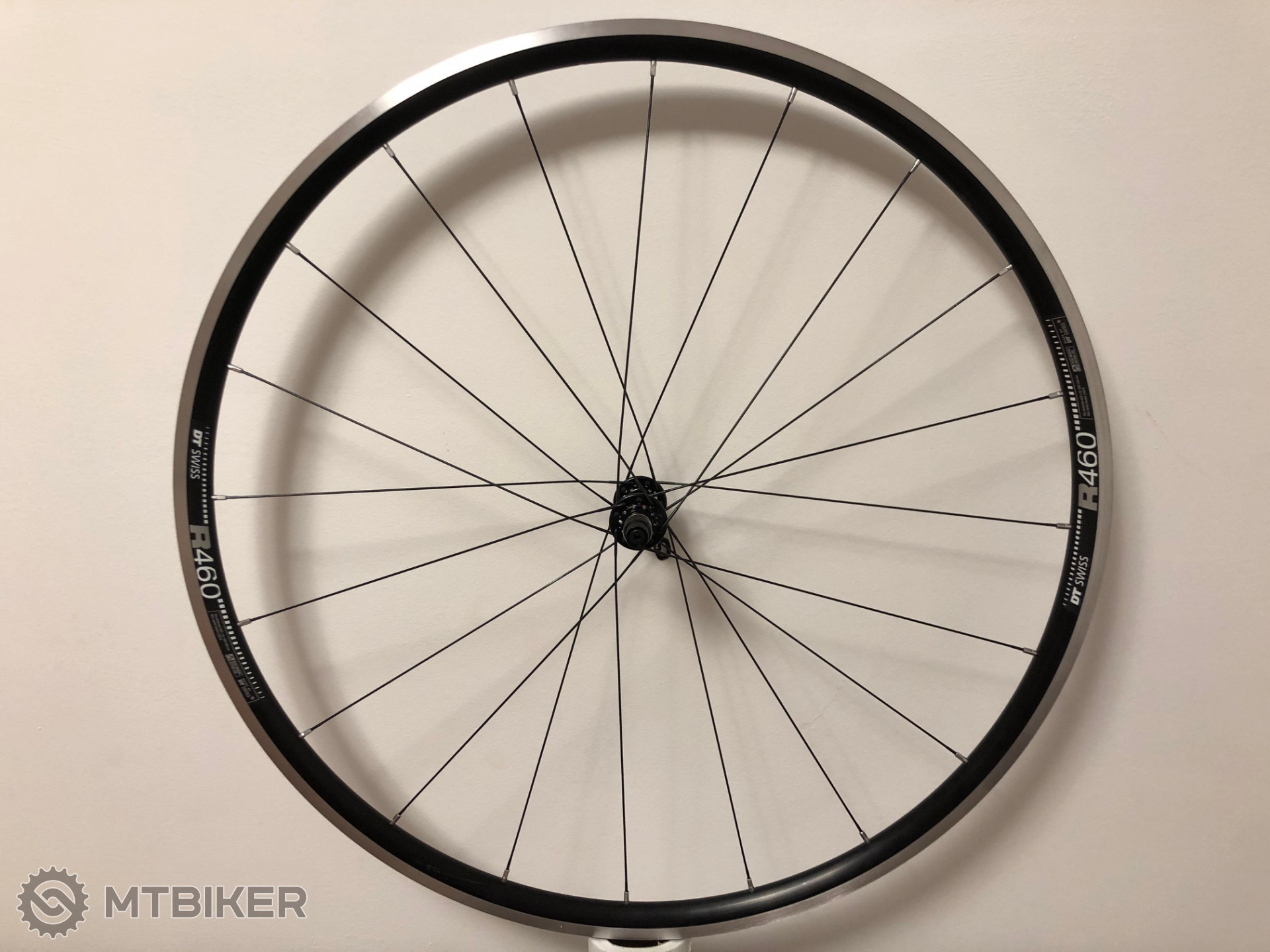

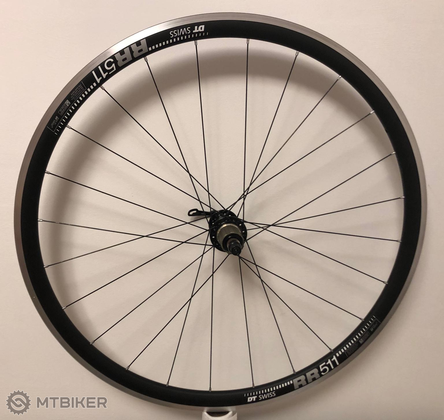

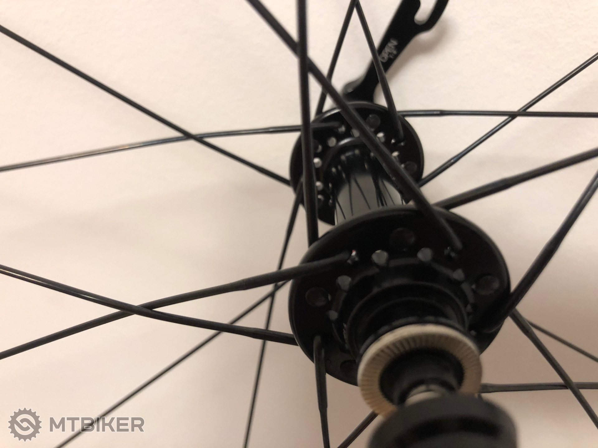

Presne pre týždňom som si dal vycentrovať nové koleso po prvej jazde sa spravila menšia 8. Pre koleso som so prišiel už po záverečnej tak mi ho "Majster" len podal a ja som si ho neskontroloval. Až doma som zistil že ktorého niplu sa chytil ten navždy poznačil a nakoniec že nemám ani žiaden doklad o vykonanej službe. Cez víkend som to nechal tak a do pondelka ma všetka zlosť prešla. Keď som nahodil plášť tak som sa už len smial...
http://imageshack.us/a/img29/1065/pwzy.jpg
http://imageshack.us/a/img24/9576/8cu9.jpg
Prikladám foto jedného (ten je najviac).
http://imageshack.us/a/img835/538/hutn.jpg
Poprosil by som Vás o rady kam by bolo najlepšie v Trenčianskom kraji dať skontrolovať
koleso či je vôbec ešte použiteľné.
Ďakujem
