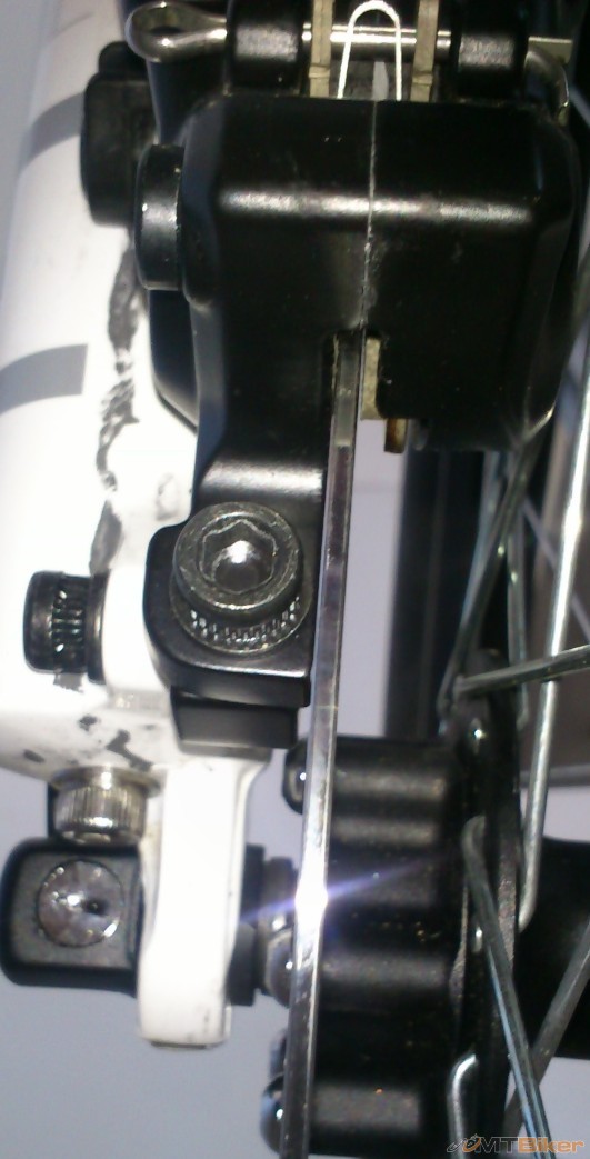

Caute, otazocka: Po namontovani novych brzd (predtym som mal len vecka)dokazem nastavit prednu brzdu iba tak, ze medzera medzi kotucom a prasatom je menej ako mm. Ak to urobim klasickym postupom (zabrzdena brzda, postupne dotiahnut) tak kotuc je krasne medzi platnickami ale skrta o prasa v mieste kde je uchytene na adapter. Je to normalne alebo som nieco pokaslal?
Na tejto fotke vidno,ze kotuc nie je v strede prasata ale v tejto polohe neskrta o nic.
Na tych brzdach mam najazdene 0.5 km takze po zabehnuti a odvzdusneni (budu mi este skracovat hadicky) sa to moze zmenit. (neda sa dat podlozka medzi naboj a vidlu a tak oddialit kotuc od prasata? )
