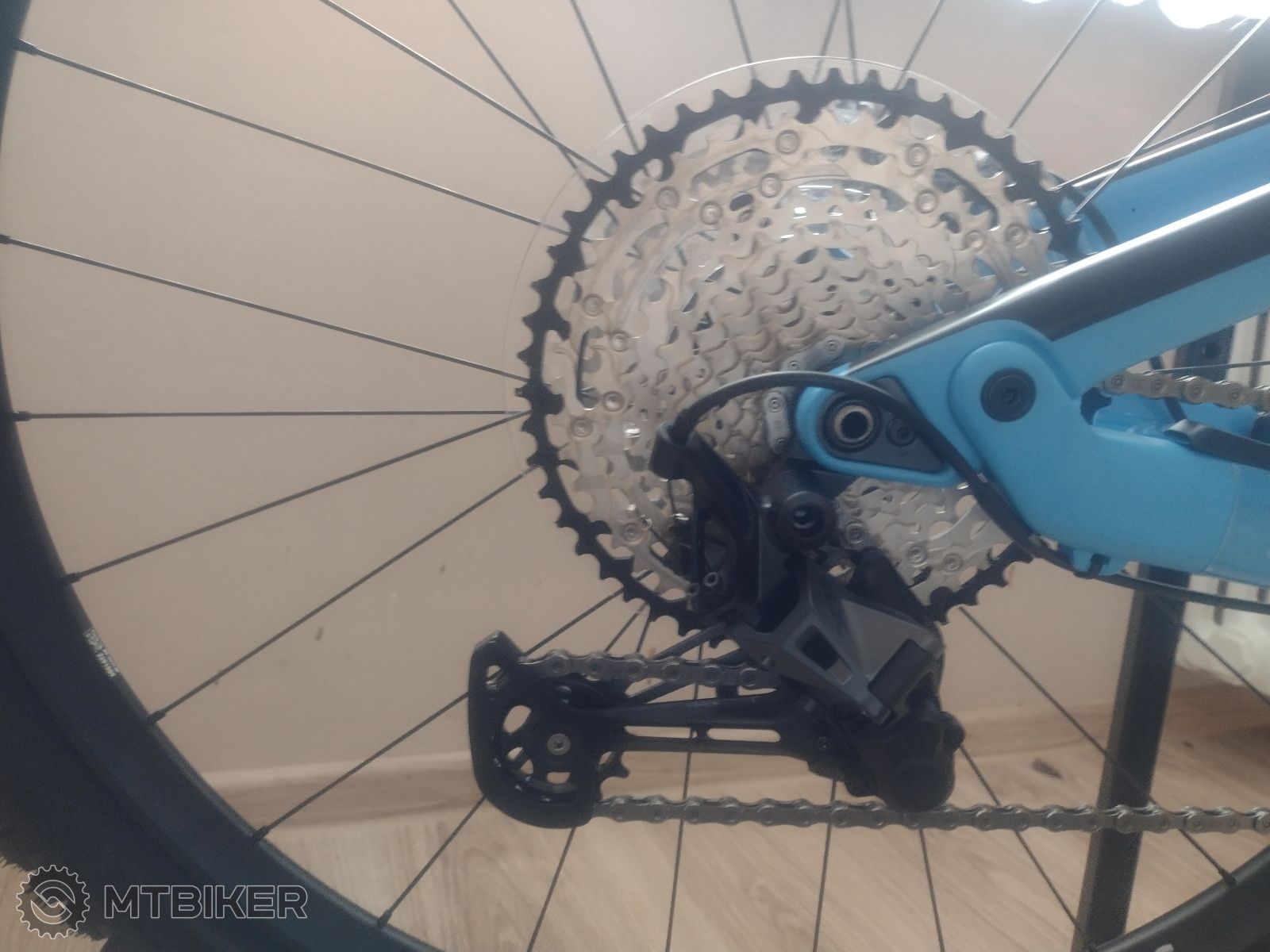

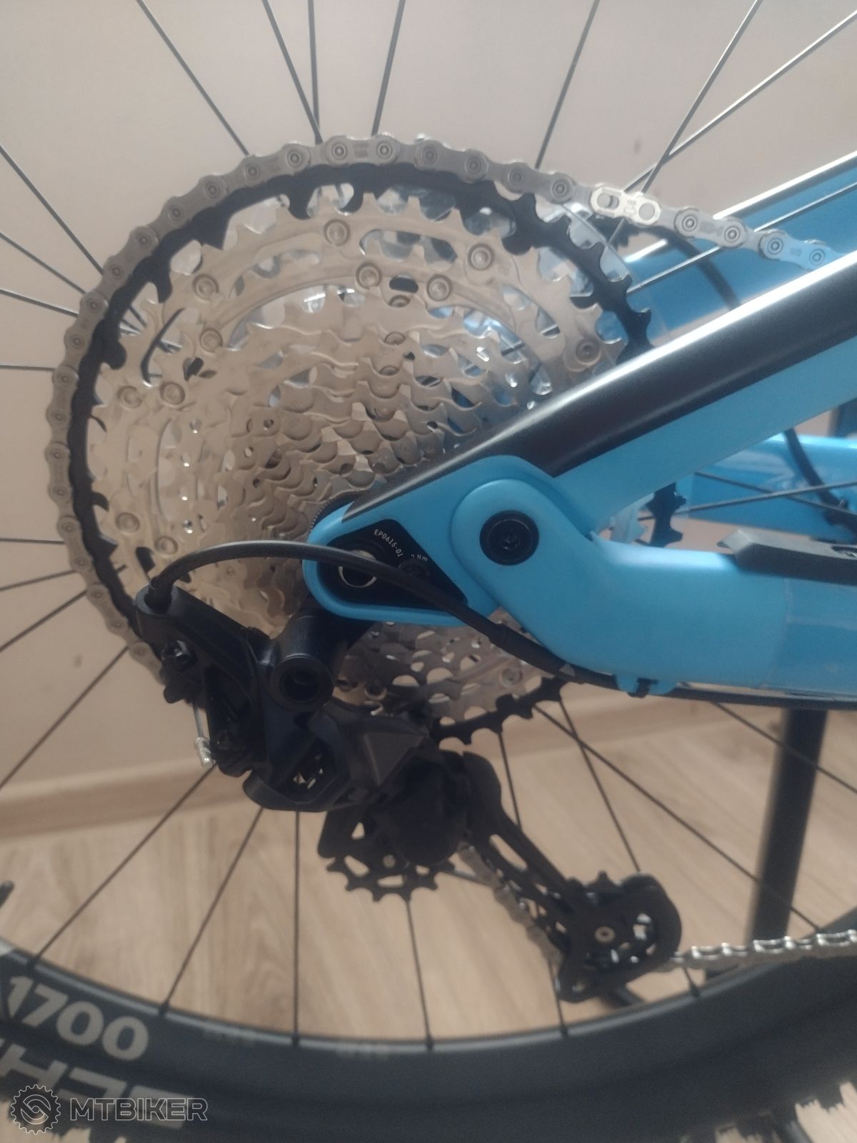

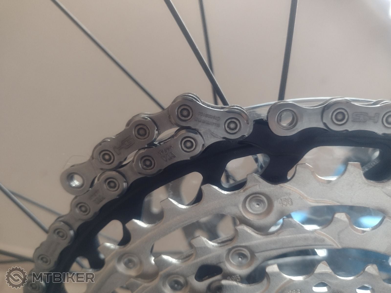

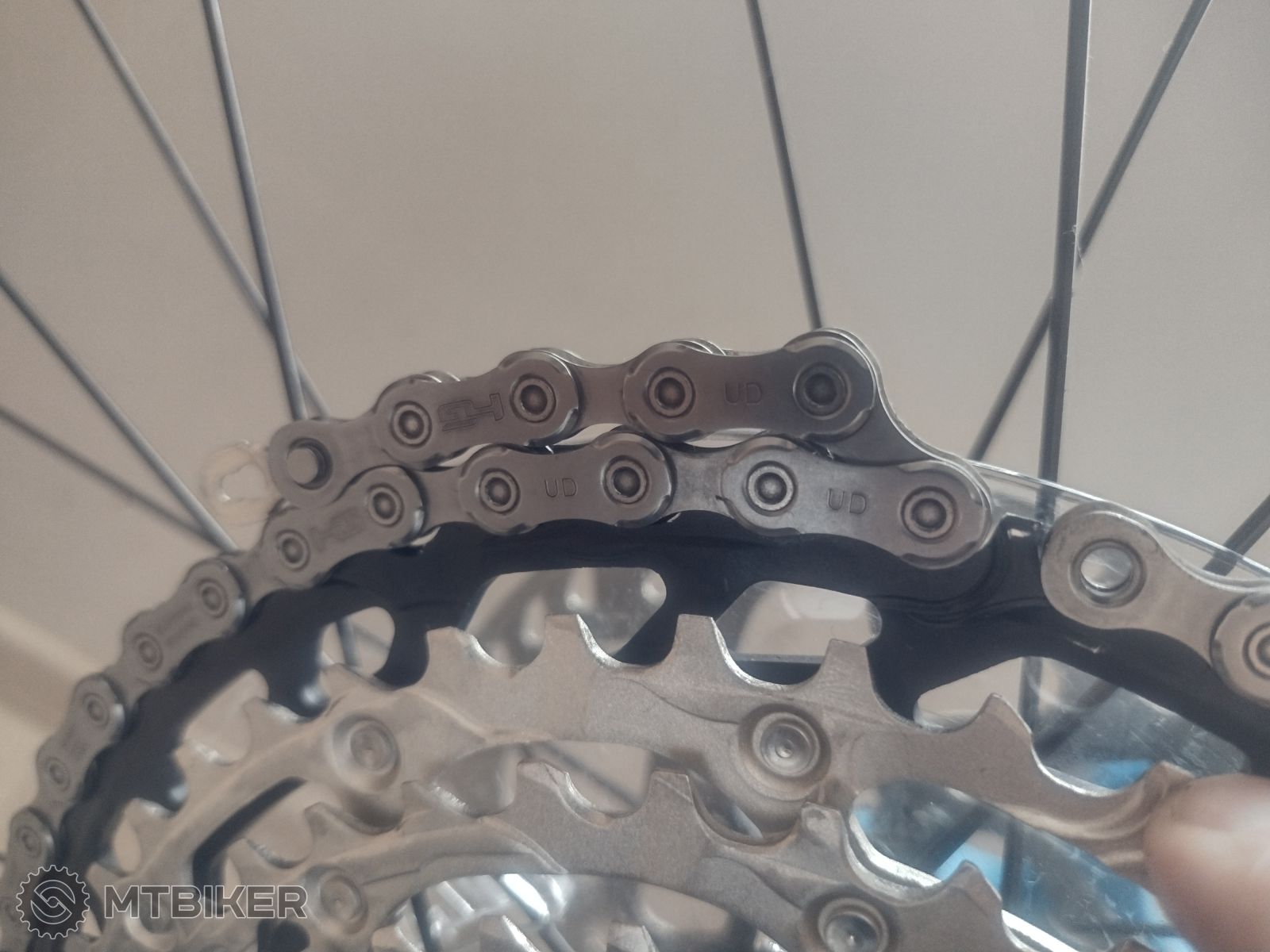

Na obrázkoch je vidieť porovnanie dĺžky reťaze u 30t a 32t prevodníku. A zaradený ľahký/ťažký prevod na 32t prevodníku (je to v poriadku, jazditeľné)?
pre HT by bolo OK, pre full-sus Shimano odporuca dlhsiu, skus ten lahky prevod pri vyfuknutom tlmici (zalezi o kolko sa natahuje zadna stavba pri pruzeni)
A nemyslíš to naopak? Lebo, ak si odpovedal mne tak ja som menil z 30t na 32t, čiže pridávam články (0-1-2 články?) a zaujíma ma ako ich pridať? (jediné čo ma napadá len nepridať nič, alebo kúpiť novú a skrátiť). A ten posledný obrázok je práveže fotený už na 32t prevodníku, pričom články som nepridával, takže ak je to tam ok, tak asi aj celkovo, nie?
Podľa toho som išiel aj fotil rozdiel medzi pôvodnou dĺžkou reťaze na 30t prevodníku (od výroby) a 32t (tie dva obrázky)
