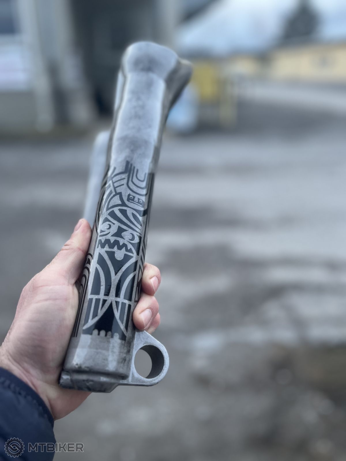

Ahojte. Viete niekto poradiť, čo by fungovalo na odstránenie práškovej farby z alu rámu? Väčšinu rámu som dal krásne dole acetonovymi zabalmi, ale ostali hodne tvrdohlavé miesta a jasné že v najblbsich partiách, kde sa spájajú trubky...

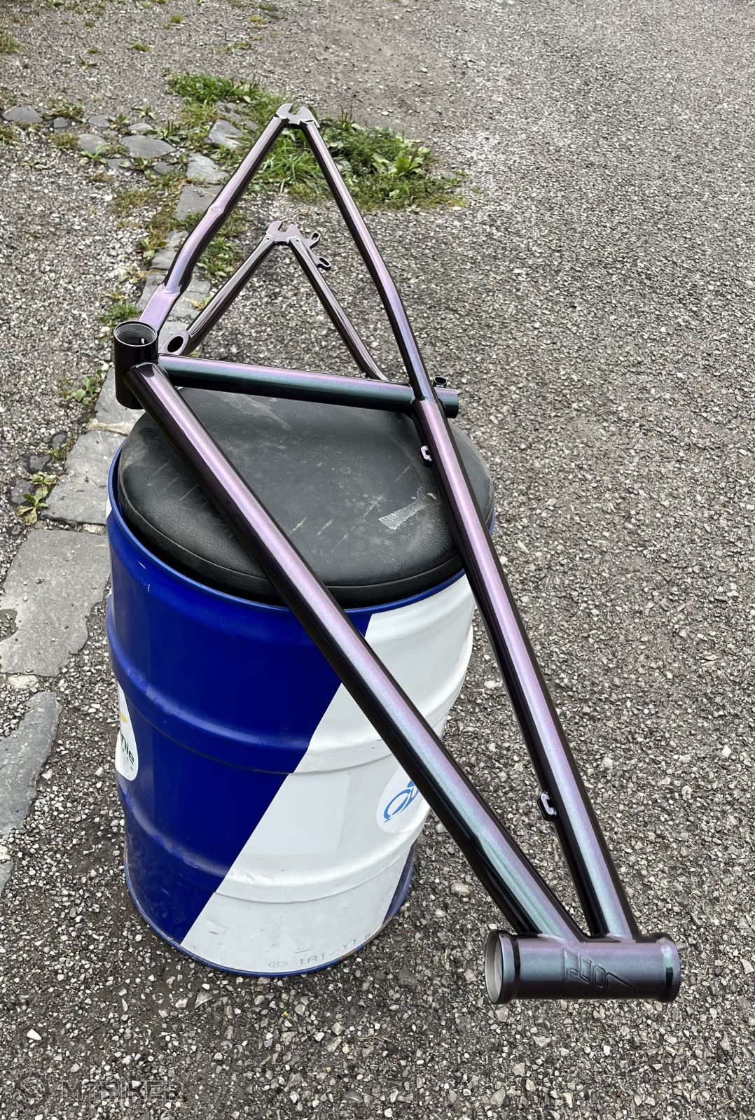

Dámy a páni ak by ste chceli prelakovat bajk nejako zaujímavo tak si pozrite moju robotu na IG : JustCustomPaint. Robím ako ako hobby ktoré ma baví a rad urobím z obyčajnej sériovky niečo osobne a navyše ceny niesu uletené. A ak sa poponáhľame tak by sme to mohli stihnúť do Vianoc.

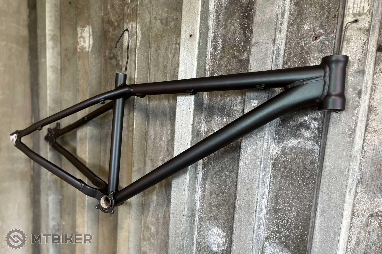

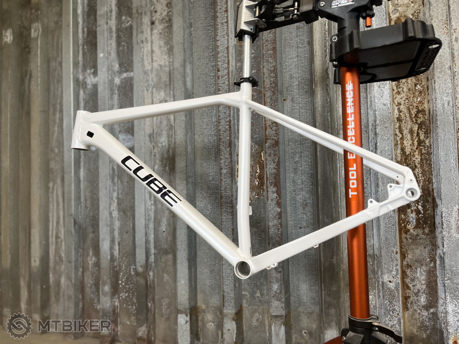

Ponukam odlakovanie, jemne pieskovanie a nasledne 3krokove lakovanie. (Zaklad, farba, lak) zamaskovane zavity hlavko loziska….
Krabonove ramy nerobim.
