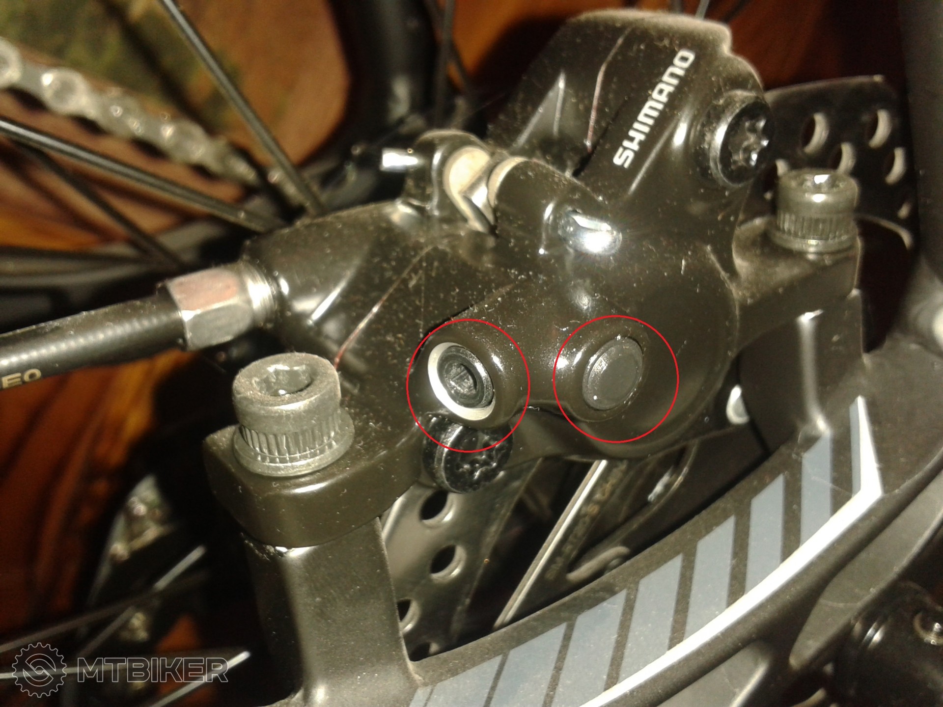

Ako to mam nastavit aby bola brzda tak ako ma byt..
Kdesi som cital ze by sa mal povolit strmen brzdy na rame bicykla (jemne) - potom ho nastelovat tak (posuvanim do prava/lava) aby bola medzera od jednej aj druhej brzdovej platinky rovnako odstupena od disku - stlacit brzdu a dotiahnut strmenk k ramu.
-JE toto spravny postup ? Leno pokusal som sa to tak vystelovat ale stale bez uspechu - neviem ci nieco nerobim zle..
Diky

Nie je problem to naštudovať. Ja som už menil obloženie. Podla toho obrazku čo si dal, sa jedna o toto: http://www.ebay.com/itm/Disc-Brake-Pads-For-Tektro-Aquila-Auriga-Pro-Draco-WS-Gemini-HD330-4-Pr-RE-/281819440335?hash=item419dbf64cf:g:hj8AAOSwq5lTrWiR
tie doštičky pasuju aj do tych nižších shimano sad
http://www.ebay.com/itm/Shimano-Disc-Brake-Pads-B01S-Resin-for-Acera-Altus-Deore-Deore-LX-/191599987055?hash=item2c9c3fc96f:g:-g4AAOSw3xJVehKs
Kotuče budeš mať uchytenie cez ten system jemnych dražok a maticu - center lock
https://youtu.be/lc2FfIH6tEI
Ja už mam za sebou aj odvzdušňovanie. Nie je to nič zložité.
Hod foto, lebo podla tvojho popisu tu normalne moze byt. Vyhodis sroub a nasroubujes hadicku.
