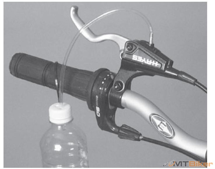

Nepises akym sposobom si naplnil cely system. Otoc packu tak aby nadrzka bola vo vodorovnej polohe, otvor nadrzku a skontroluj kolko kvapaliny v nej mas. Par krat postlacaj packu a sleduj ci sa v nadrzke neobjavuju bublinky. Cely system odvzdusni este raz. Samozrejme skontroluj tesnost celeho systemu, ci niekde nedochadza k uniku kvapaliny. Odporucam odvzdusnovanie robit so starymi platnickami aby si predisiel zamasteniu tych novych. Po odvzdusneni dokladne vsetko ocistit od kvapaliny vratane kotucov.
HFX-9 sa odvzdusnuje s pakou dohora
a nevidis do nadrzky, je tam odvzdusnovaci otvor.
Zatial sa mi na kotuc ani na platnicky strieknut brzdovku nepodarilo.
Problem je v tom, ze aj po pretlaceni cca 300mm kvapaliny mam system zavdusneny a paka je stale mekka. Skusal som vsetko. Tukat do hadicky, aby som pomohol vyjst bublinkam, tlacit kvapaliny roznymi rychlostami...
