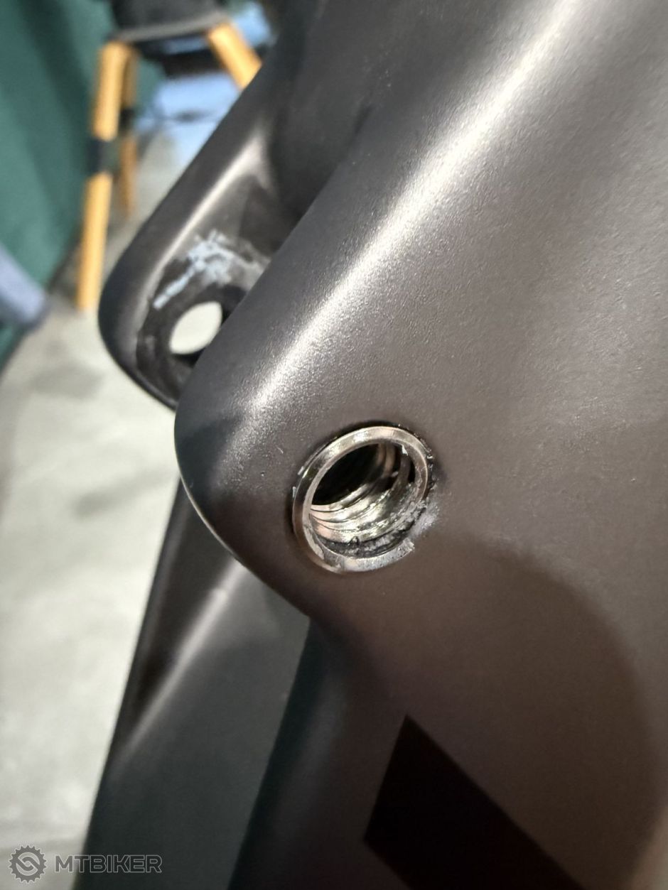

Bike-techchcel by som sa opytat ci je daka moznost opravit (cisto esteticka zalezitost)doskrabany karbon..
presnejsie ide o sedlovku sintace a je uz trochu dokatovana...
da sa to dako prebrusit?ci ani ne?
vdaka

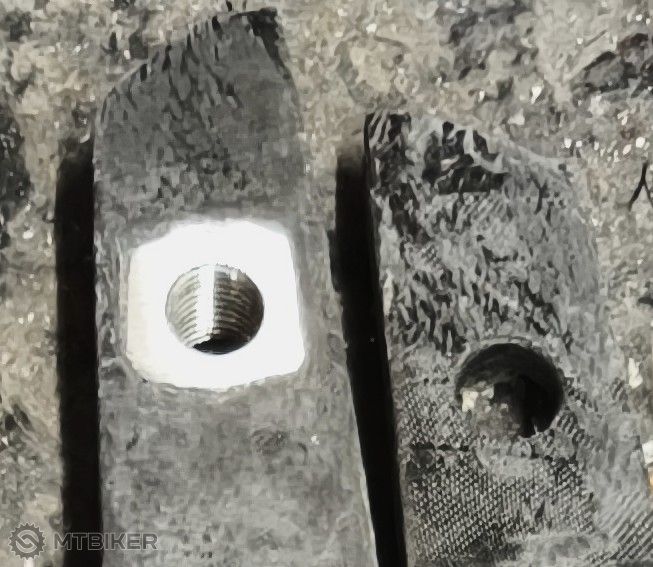

U mojej garazovo /amaterskej metody vlepujem do karbonu hlinikový blok s narezanym zavitom, ktory je navyse asymetricky , a teda nehrozi otácanie...
fotka je dost mizerna, je to vyrez velkej foto so zadnou vidlicou na TA15 mm v procese... na to este pojde vrstva povrchoveho karbonu

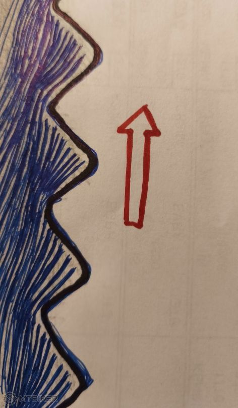

skrutka ide zhora nadol a v smere sipky su namahane zuby pri dotahovani. A vlakna orientovat v zube zavitu co najviac tak, aby boli namahane na tah...
