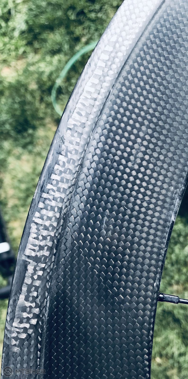

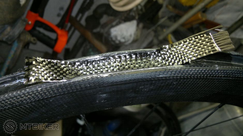

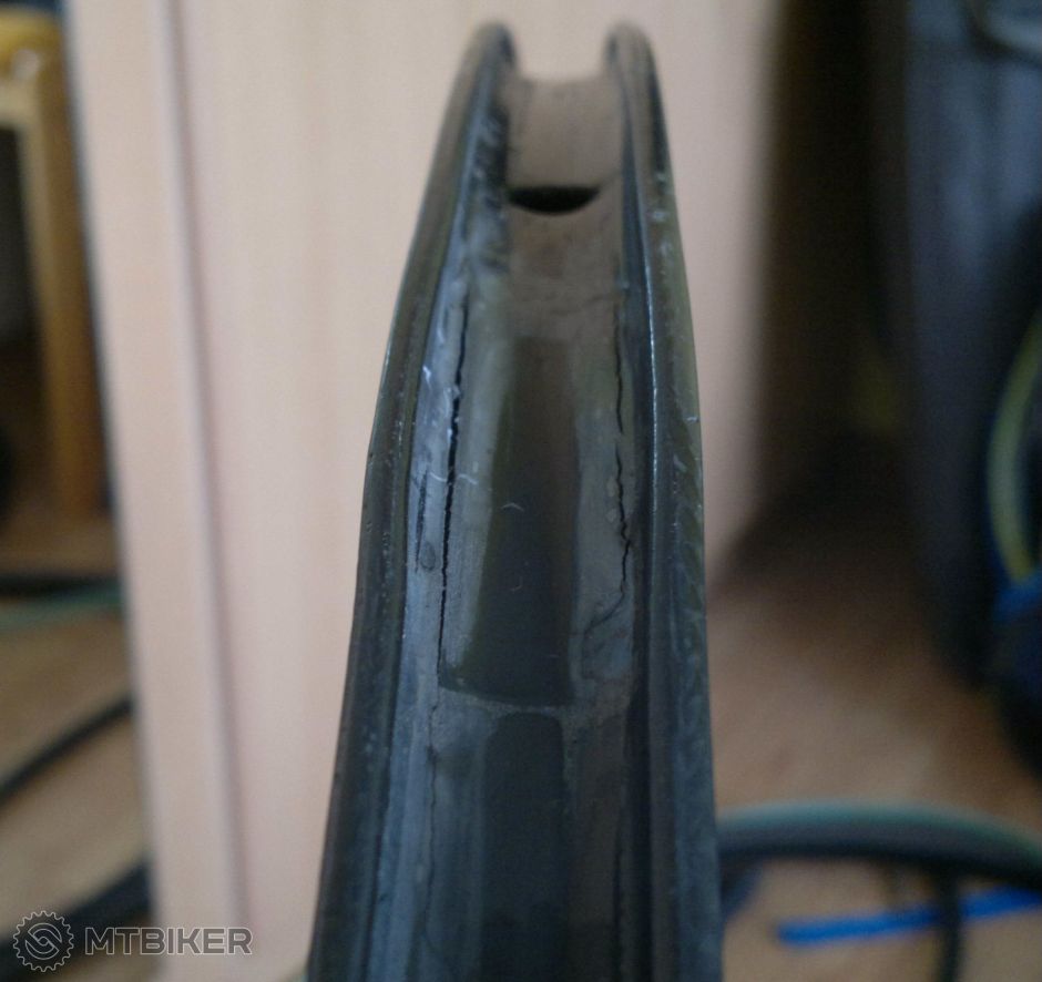

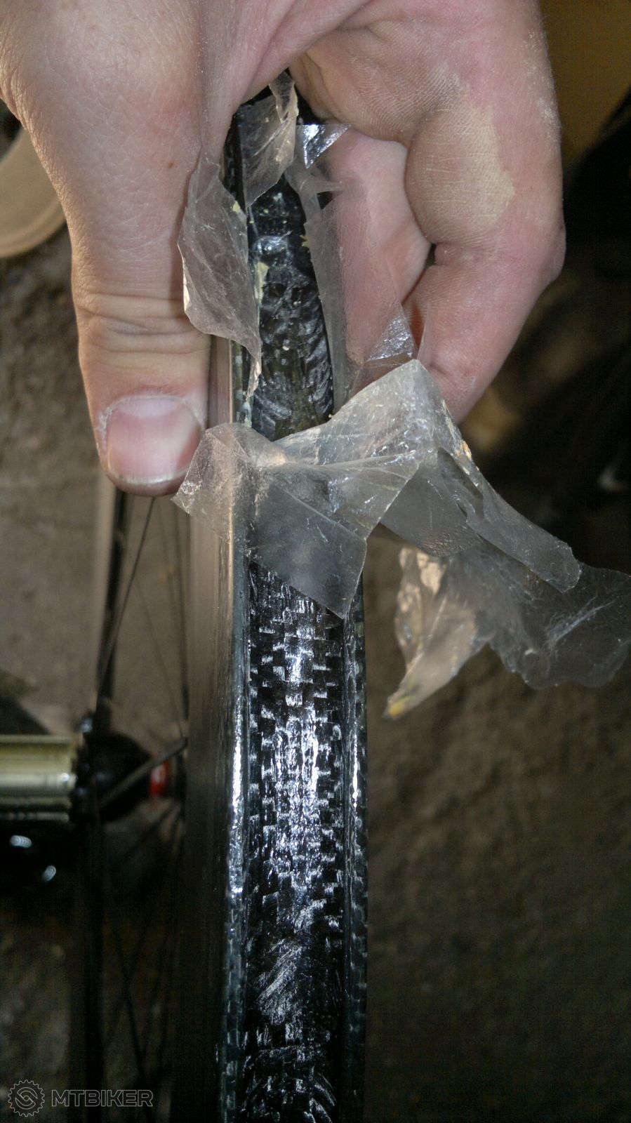

Teda jedná sa o staršie karbónové plášťové kolesá na ktorých som našiel niekoľko prasklín vo vnútri ráfika a taktiež brzdná plocha bola na tom biedne následkom roztiahnutia stien ráfika von. Bola to celkom piplačka ale s výsledkom som spokojný.
Takže niekoľko foto z opravy a tiež fotky pred a po oprave.
Na druhú stranu veľmi nie som zástancom kombinácie karbón-plášťové kolesá, ale toto sú vysoké TT kolesá na rovinky a zvlnený terén, nevhodné do kopcov. Na kopce mám kombináciu karbón-galuska. Tie by som sa nebál opraviť, aj keď tam prasklina len tak nevznikne.
