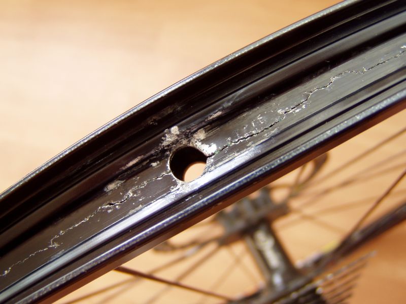

mavic uz davno nechcem. jazdil som ich na cestaku. pytaju za ne vela, ale kvalita nic moc. radsej uz pouzivam Mach1 na horskom a na cestnom planujem opat stare dobre Remerxy. su lacnejsie a ovela kvalitnejsie ako mavic. (mozno su aj mavic kvalitne, ale len tie najdrahsie). konkretne mavic CXP 21. nic moc. a este ak mozem poradit, kupujte kalíškované ráfky. to sú tie, ktoré majú otvory pre špice vystužené takými kalíškami - pohárikmi. keď je tvrdý výplet, tak sa matice nevytiahnu po čase z ráfku a ten nepraskne popri špice. aspon moje skusenosti to hovoria. nemam foto prasknuteho rafku od vytiahnutej matice špice z rafku, ak neviete o com točím...

yep, u Mavicu sa to sem tam stava...

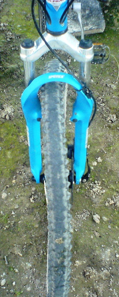

Nie je to náhodou nejaký Olpran?
Podla napisu na hlavovej rurke to je Olpran

ale tak nevyzera zeby to bolo velkym tlakom, tak asi reklamacia

Hej hej, bohuzial Olpran. Ale povodne je z neho este kostra a predna vidla, aj to iba docasne.
