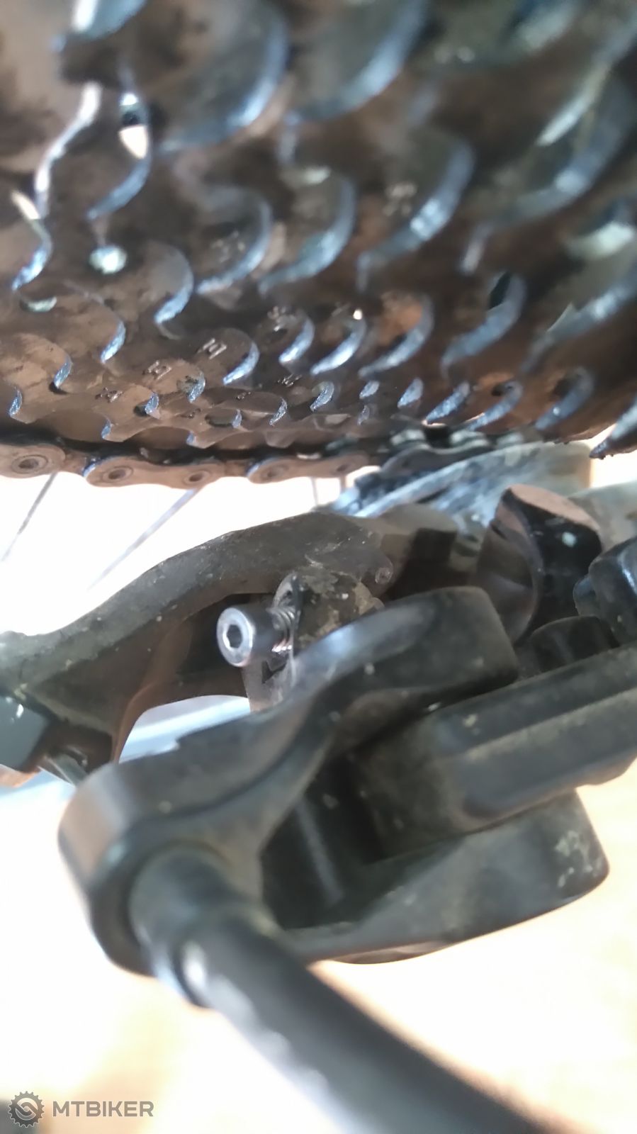

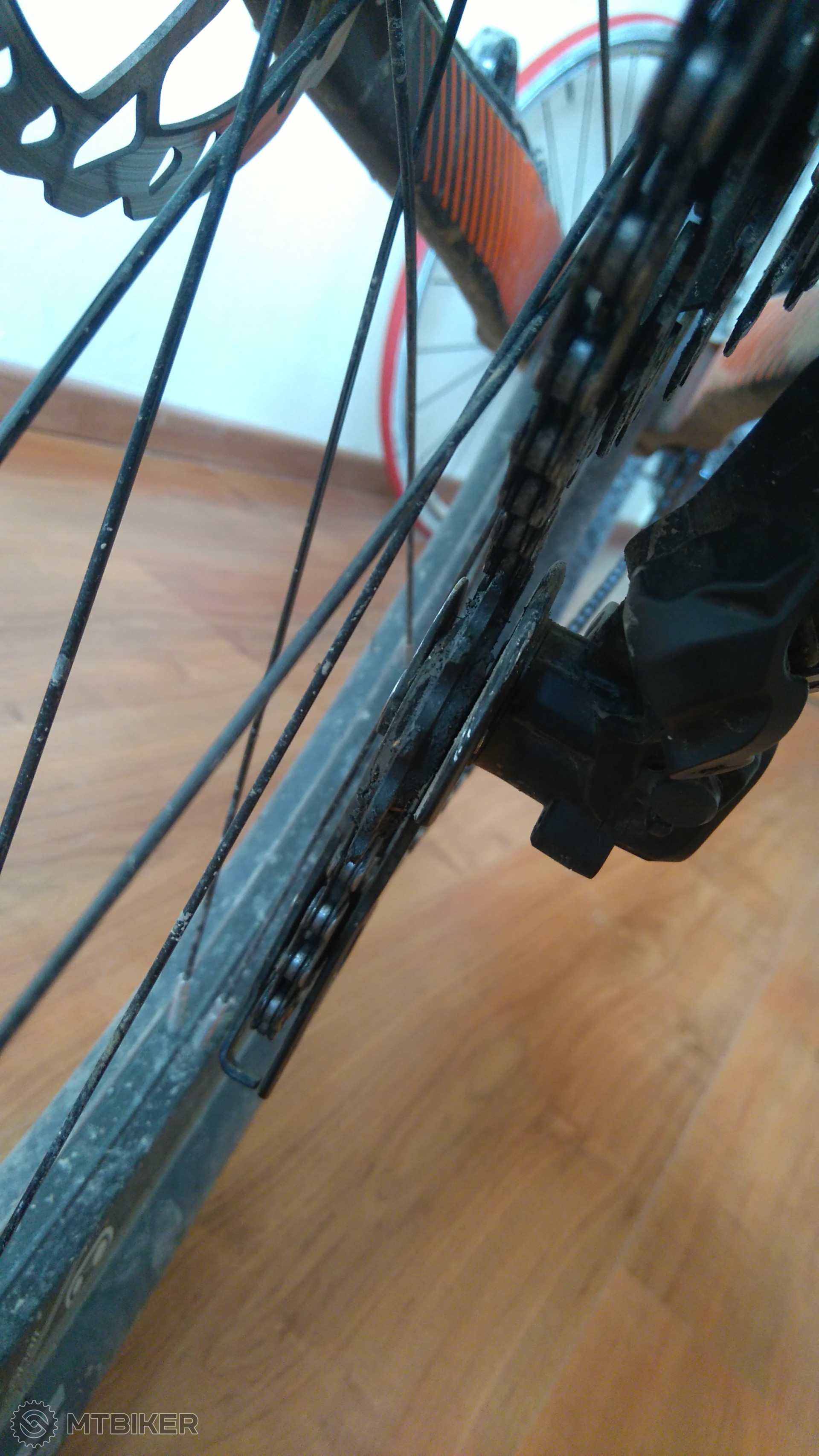

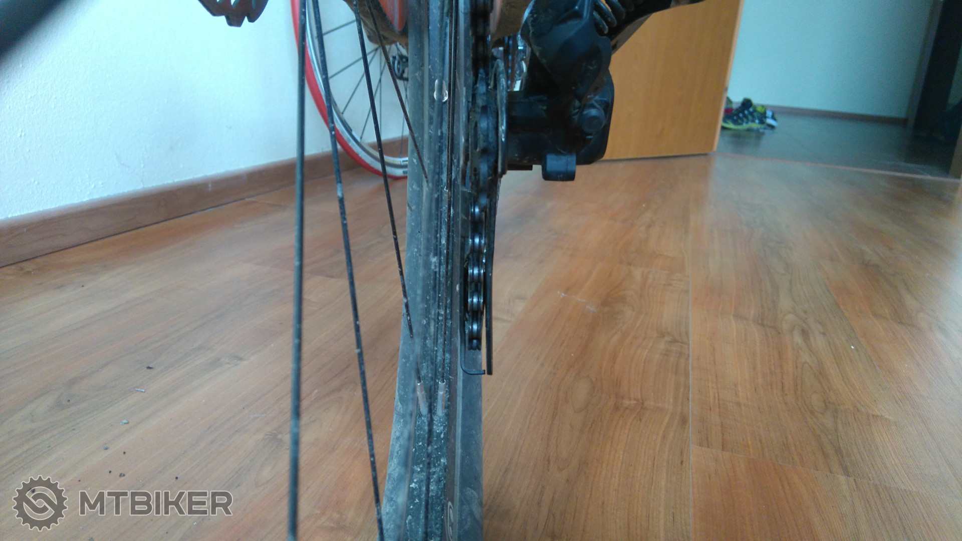

Servus bikeri mam taky celkom zaujímavy problém. Neviem či niekto z vás tu vozil niekedy CrankBrothers Cobalt 1 a má nejakú skúsenosť ale potreboval by som radu... Prešiel som na 1x11 a včera som riešil najľahší prevod ktorý vydával divne zvuky. Trošku som to poriesil a nastavil ale....posunul som doraz smerom dovnútra... Dnes som si všimol jednu vec...Pri zaradení najľahšieho prevodu som nahol bicykel do najvyššieho možného uhlu náklonu a kladka prehadzovačky mi tak trošku cingala o výplet... Je jasné že taký uhol ako som skúšal nikdy v teréne nevyužijem a ani sa do neho nedostanem pri zaradení najľahšieho možného prevodu, ale je mi divne ze by mohlo výplet tak ohýbať aby strajchal o kladku prehadzovačky. Buď je yen výplet taky mäkký na tých Cobalt 1 alebo už neviem... Ak doraz posuniem zasa smerom von od kolesa tak prevod vydáva na najvyššom kolečku taky nie moc príjemný zvuk, ktorý pripomína snahu zaradiť o prevod dole...čiže reťaz ma snahu ísť dole... . Je pravda ze toho miesta tam moc není a doraz mam isto nastavený správne... Ďakujem za každú radu pripomínam že v tréningu mi to nerobí žiadny problém ani nič podobné a radenie ide ako hodinky...
No neviem o tom ze by som mal ten salter kde ohnuť, ale radiť radi úplne perfektne... Toto je jediná jeho vada že robí takúto šarapatu...A ručne len tak ho vyrovnávat sa mi moc nechce.... :/
A tá najzaujímavejšia vec je tá že pokiaľ nie je prehadzovačka na hornom doraze, čiže na najľahšiom prevode....Ide ten šrób dorazu normálne šrobovať prstom :/

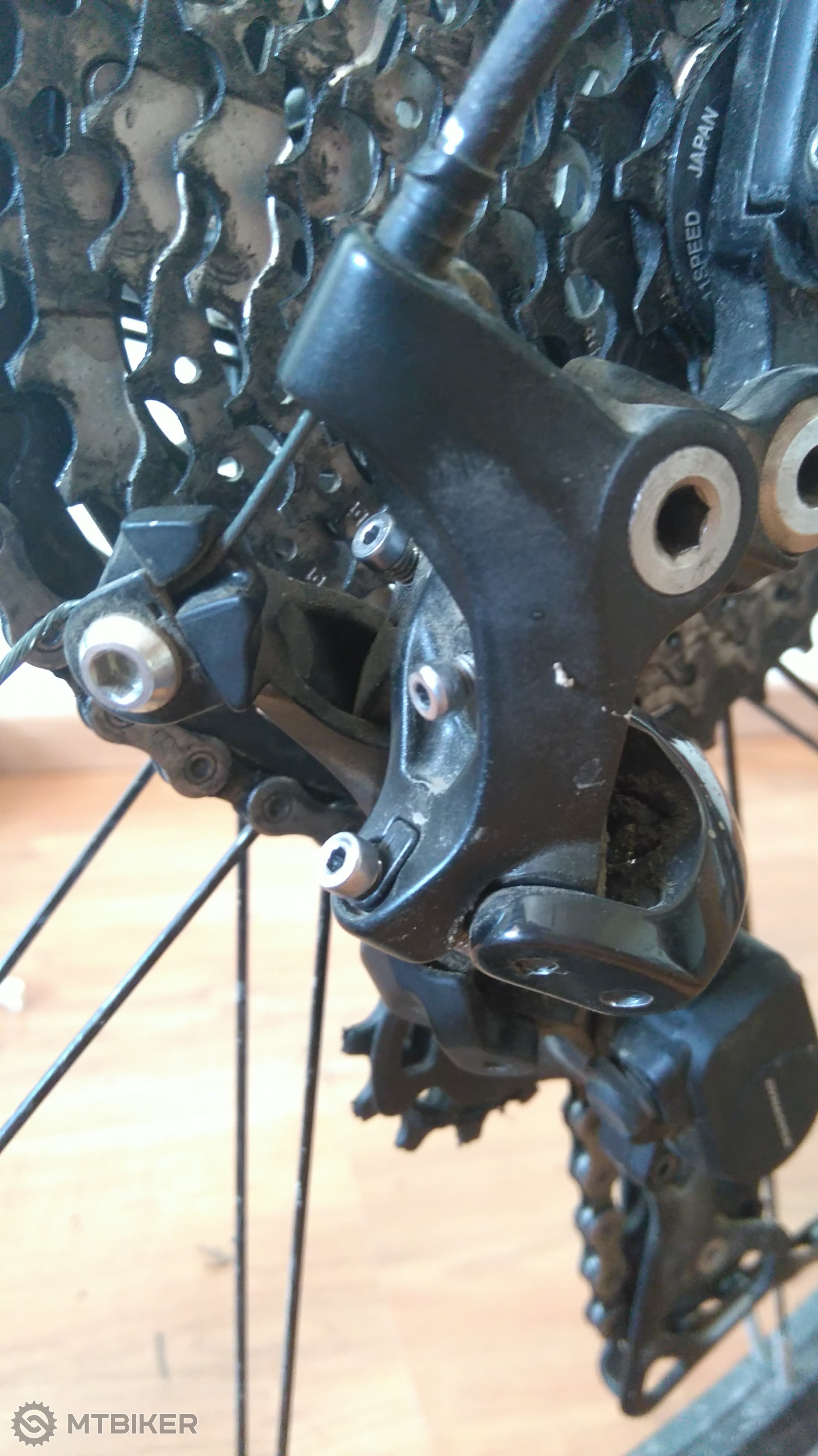

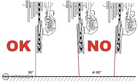

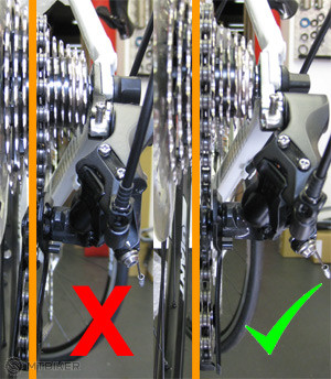

Tie fotky sú úplne nanič. Musíš odfotiť prehadzovačku na najväčšom pastorku tak, aby bola zo zadu vidieť obe kladky aj kazeta. Musí to byť z takého uhla aby bolo vidieť či je najväčší pastorok, a obe kladky v kolmici so zemou.
No zrejme je ten šalter naozaj chytený...v nedeľu som na tréningu trafil poriadnu haluz dreva rovno medzi kazetu a vrchnú kladku a asi si to nejako odniesol... Dnes som to ale skúšal ručne stručne vyrovnávať a zdá sa že je to ok... Aj keď pri 1x11 je problém vidieť ten šalter v nejakej rozumnej polohe pri najvyššom prevode ale ide pekne rovno... No každopádne uvidím čo to bude robiť ďalej a či bude treba čosi postupom času meniť... Ale tá rána z nedele ma asi nejakú obeť...napriek tomu to všetko krásne radi a po vyrovnaní zmizol aj môj problém spomínaný vyššie... Uvidíme
Cena rovnaka skus najprv doma ohnut pätku,resp.obe..ja si to vzdy dam do zveraka a jemne prihnem kde treba,100% to nebude nikdy,ale treba skusit.minimalne prides aspon na to,ktora je v prdeli a treba objednat
Čo je dosť naprd tak som si všimol že šalter ide na niektorých prevodoch dosť zkríža čo dá týka ramienka... Neviem či je to práve preto ze je to 1x11 a to kríženie je tam tak veľké alebo to ten šalter tak odniesol... Ale zasa to by asi neradil vôbec a on totižto radi úplne bez problémov
