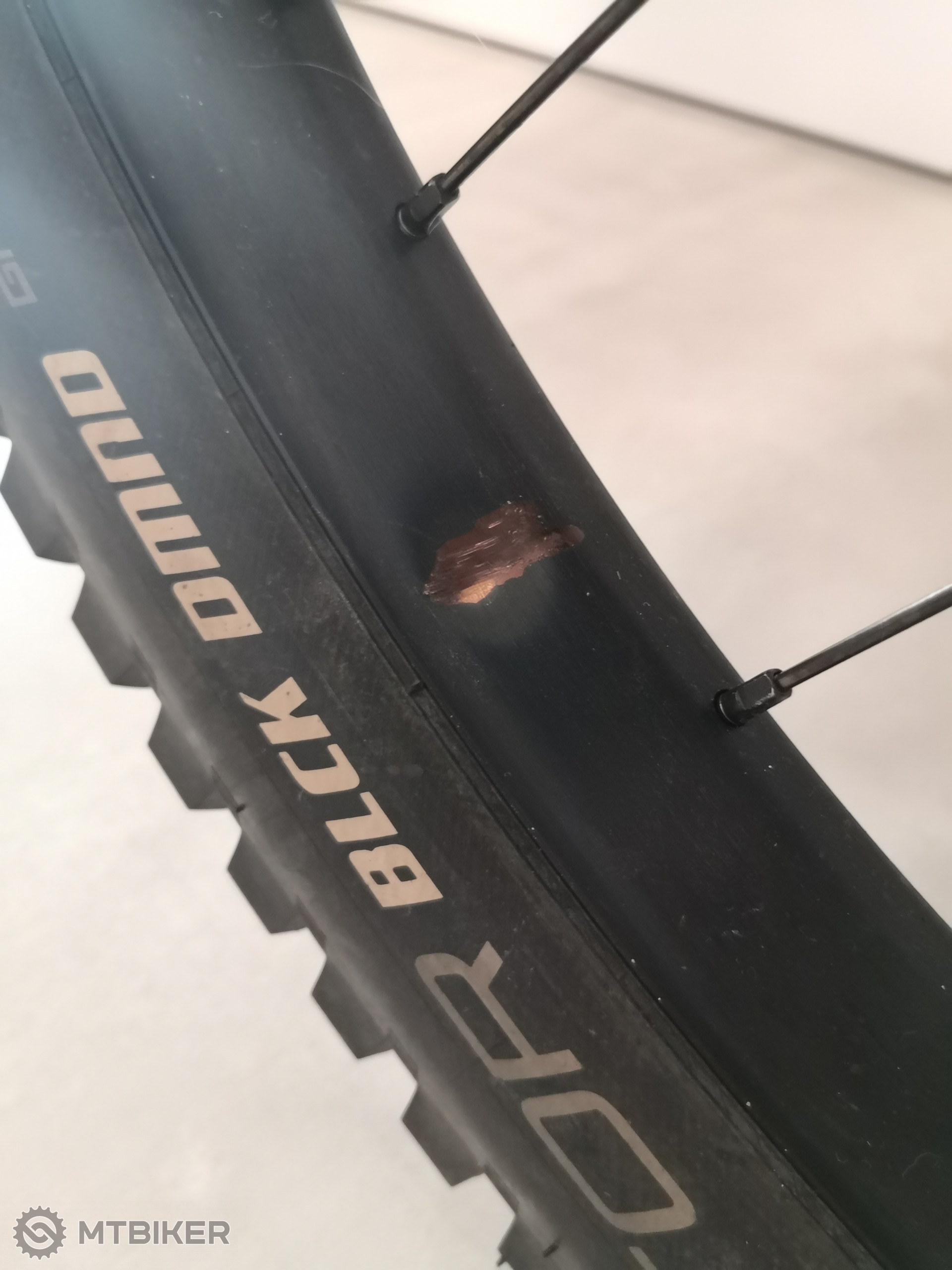

Zdravim , mam rafiky Giant P-AM2, Tubeless Ready jazdím enduro, traily a semtam bikepark, rafik ma oškreniny a škrabance ale to len povrchove . Myslite ze toto je fatalne? Neviem ani kde som to sekol vyplet povoleny nieje a niaky sly skok som ze by to bola taká šupa aby ho to takto ohlo...
Stale sa prezviedcam ze to bude ok ... ale asi uz nie.. vedely by ste mi poradit niake 27,5 enduro rafik tubeless ready, na vahe nezáleží cize cena aby bola čo najprijatelnejsia
vhodny rafik ti neporadim, no podla obrazku mas uzky rafik, co pravdepodobne sposobilo taku deformaciu plasta a nasledne poskodenie rafu, odporucam vnutornu sirku 30

Väčšinou také AM.EN po horách. Najprv výšľap hore, potom zjazd dolu turistickými chodníkmi alebo upravenými trailami. Raz za čas nejaký bikepark alebo trail centrum. Keby som po každej preliačenine riešil nové ráfiky, tak na iné nerobím lebo Fatry sú dosť skalnaté. V Slanských som ich nedávno tiež trochu vytunil.

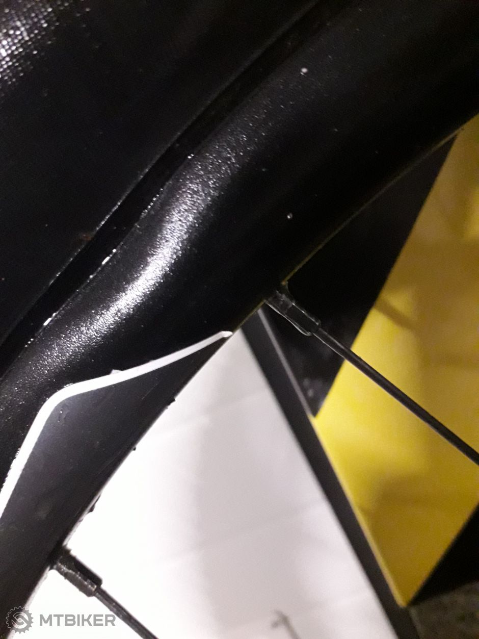

Po nechcenom výlete medzi skaly v Livignu mimo trailu bolo 6 podobných vpredu a asi 8 vzadu. Napodiv to stále držalo vzduch. Ale to mi už nedalo a vymenil som ich oba. Našťastie to bol posledný deň.
ano pekné od teba! Vymenil by si prosím aj mne? Mám vytrhnutých 5 niplov a jazdím na tom už 3 mesiace..
Ako sa hovorí, z cudzieho krv netečie a ľahko sa radí vymeniť, ale taká preliačina určite nieje dôvod.

lukas6s8p Ved jazdi s vytrhnutymi niplami, s nefunkcnymi brzdami, s vytecenym olejom vo vidlici, ved ked chces, nech sa paci, zabi sa, tvoja vec.
kazdym (p)ohybom sa material oslabi, to patri do kosa, duplom pri tvojom jazdeni...
