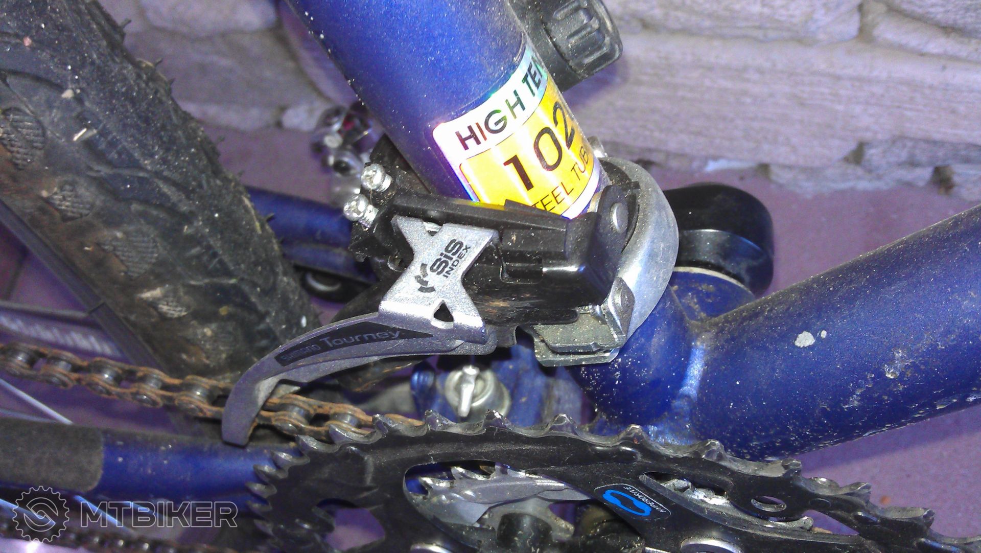

Čim sa dá nahradiť prešmykovač na prevodoch 3x7? Da sa to nahradiť aj prešmykom 3x9? Podarilo sa im ho zošrotovať.
Reťaz si nevšimajte.
