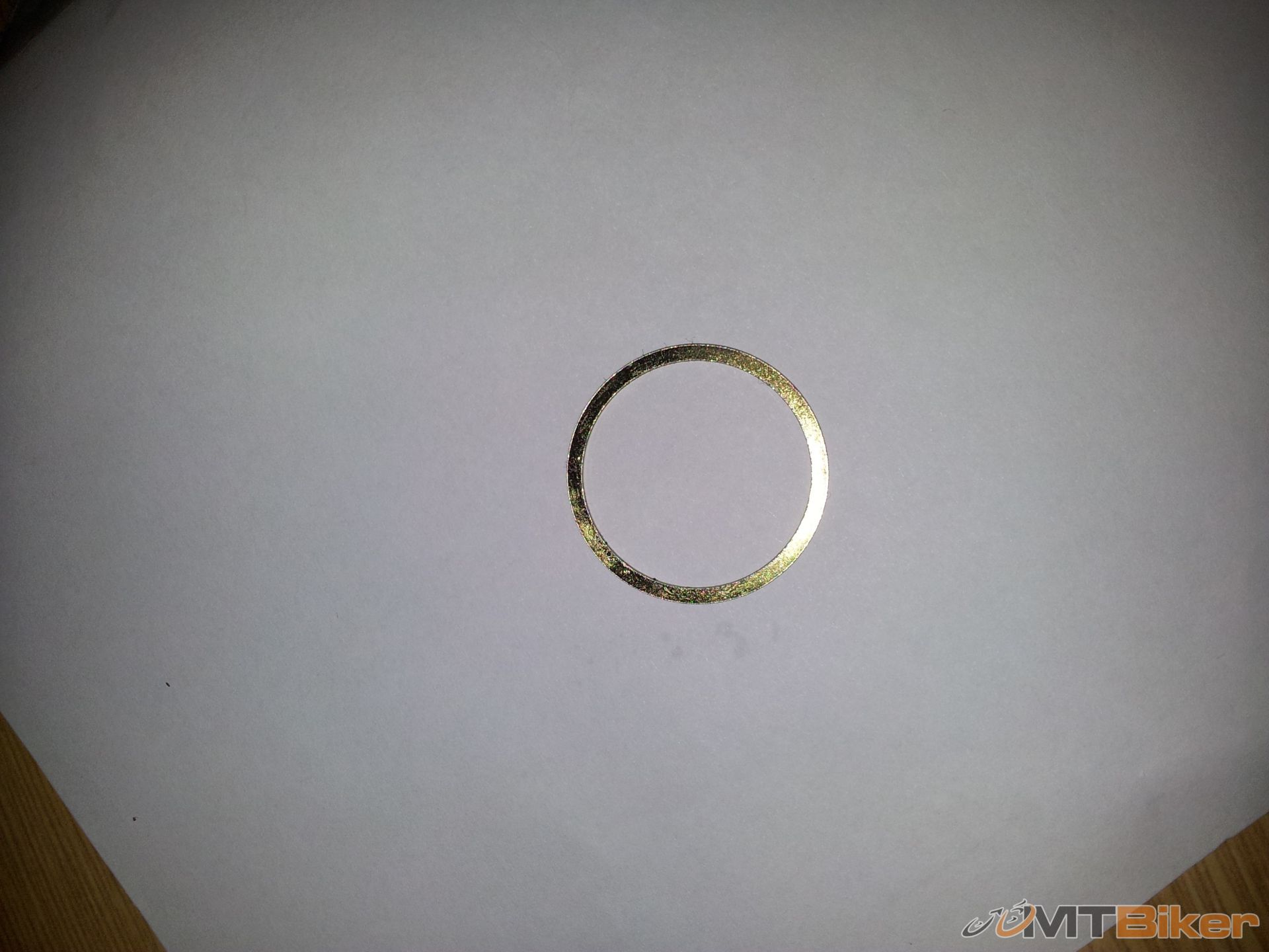

EDIT2: zatulal sa ku mne zlaty O kruzok (kov alebo nieco take) Kam patri ?

ten kružok ide nad zatku vnutornej nohy a olej staci aj 10nu(lepsi je hustejsi) na piestik do pozitivnerj komory 2-5ml

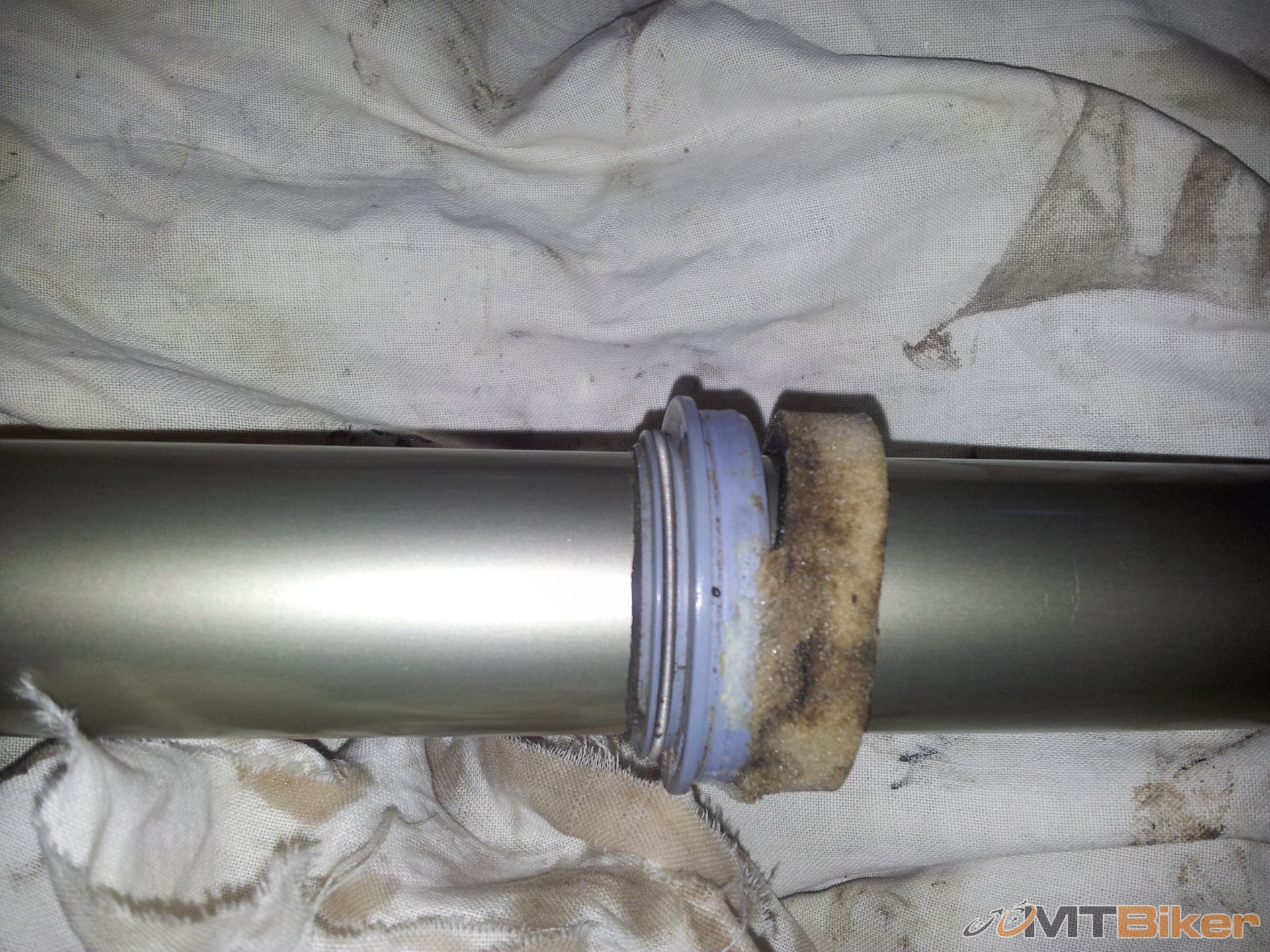

tem molitan vyprat v jarovej vode. namočit do oleja a vložít s5 a opat napustit olejom pred zasunutim noh....
molitan kruzky ti predsa premazavaju gufero aj nohy... cim viac oleja tym hladsi chod
kiri aj ti unikol tlak? Mne takto vyliezol stierák na cca troj týždňovej Rebe bez úniku tlaku a vidlica chodila normálne. Tak som to len vyčistil, stierák nasadil späť a doteraz je všetko ok.
