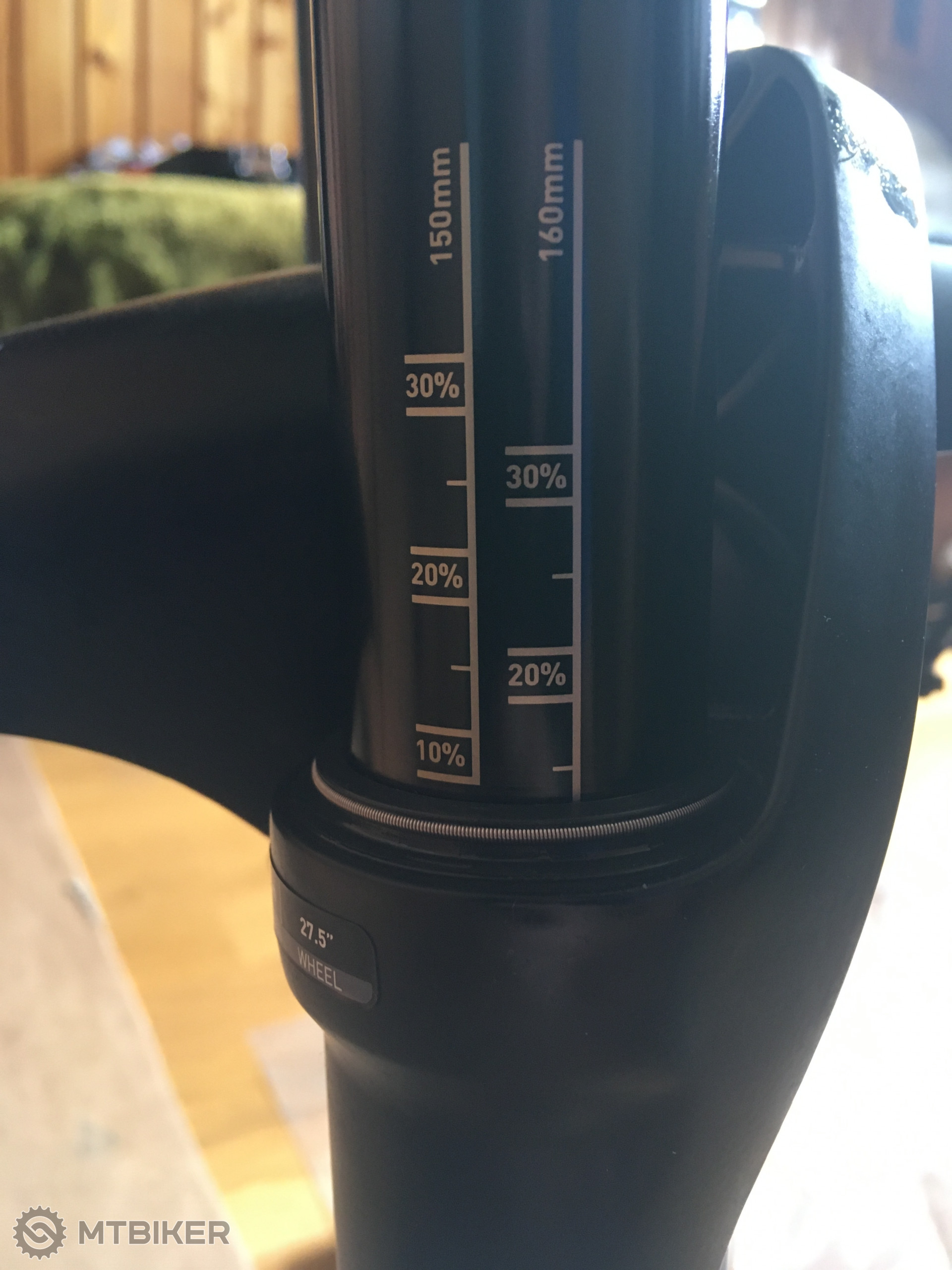

Zdravím, potreboval by som pomoc a radu pri riešení problému s Pike. Menil som včera zdvih na 160mm, už som to robil aj pred tým a všetko bolo v poriadku. No teraz zakaždým keď všetko dám dokopy a vidlu dofúkam, tak zdvih sedí na 10-15 % sagu, bez akéhokoľek zaťaženia. Skúšal som nabombiť na 140 psi, skúšal som jej apsoň dole schodmi schodoch naložiť že či sa nemusia len vyrovnať komory. Ani tá vyrovnávacia dierka nieje zaplnená vazelinou, vnútro som čistil. Jedna vec čo som si všimol bola, že keď som ju rozobral prvý krát, a vyberal 150mm piestnicu tak som ju vedel myknutím vybrať rukou. Trochu to luplo ako korok z fľaše ale inak ok. Avšak teraz, keď som chcel vybrať piestnicu von, bola zasunutá dnu aj napriek tomu, že som odšruboval vrch na dofukovanie vzduchu. Rukou sa nedala vytiahnuť musel som hu drevenou paličkou vytlačiť a to už bola väčšia rana, až mi trochu zaľahlo v ušiach. Tento proces sa opakoval už 3x, tak neviem či je niečo poškodené alebo ja som v niečom pochybil, prosím o radu. ďakujem.
Máš podtlak v negatívnej komore. Skúšal si ju silou roztiahnuť na plnú dĺžku? Mal by sa vyrovnať tlak medzi komorami a zdvih ostať ako má byť. Zasyčí a všetko bude OK. Aspoň mne to vždy pomôže.
Toto sa mi stalo keď som príliš veľa oleja do pozitívnej komory (viem návod to neuvádza ale niekde som sa tu dočítal že to zmenšuje odtrh vidlice) . Olej pretiekol do negativity a pravdepodobne aj vyrovnavaci port bol zanesený. Pri vyťahovaní vzduchového piesta to bola tiež dobra rana. Po poskladaní a nanesení len vazelíny na vzduchový piest všetko fičalo ok. Takže asi by som ešte raz skúsil skontrolovať tu vyrovnávaciu dierku a všetko prečistil a vidlu by som skladal tak, že najprv založiť vzduchový piest potom nafukovať vidlu a tak nasadiť spodne nohy.
Roztiahnuť silou keď je dnu vzduch alebo keď je vypustená? Lebo rozťahovať som skúšal keď som tam mal vzduch, nohou som šľapol na osku a ťahal som za korunku, trochu zasyčalo. Nebolo to síce dokonalé, ostalo stále nejakých 5% ponorených. Avšak keď som ju skúsil už na bajku zapumpovať tak znova ostával v tých 10-15%
Máš natlakovanú vzuchovú komoru už pred skladaním vonkajších a vnútorných nôh alebo skladáš vidlicu so zasunutým piestom vzduchovej komory?
Aby sa tento problém minimalizoval, je nutné mať pri skladaní vzduchovú komoru úplne vysunutú.

našiel som aj video s týmto problémom, akurát že to isté sa dialo aj pri 140psi, takže nedostatkom tlaku to nieje:
https://www.youtube.com/watch?v=nIFddbXtLCk
Nafúkal som, roztiahol ako som najsilnejšie vedel, a toto je výsledok.
