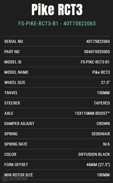

čau, chcel by som spraviť upgrade RS pike 27,5 150mm na 160mm, bude stačiť výmena piestnice? mal by to byt model 2018, prípadne vedel by mi niekto dat link na konkrétny kit\piestnicu?

ano, 8
