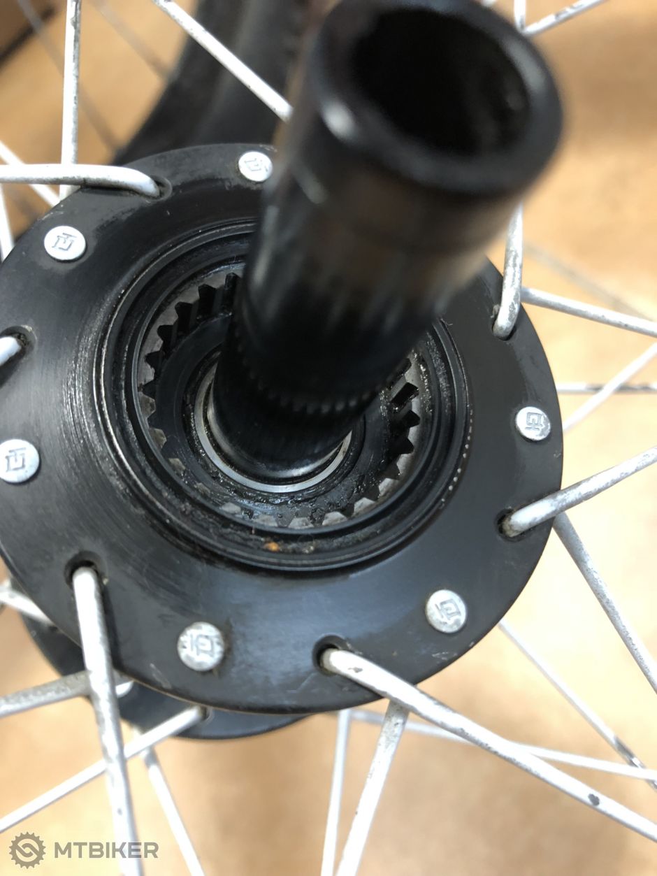

Synovi som poskladal bike na vozenie. Pouzite kolesa DT SWISS XR 10 pochadzaaju z mojho Scott Sparku a zadne koleso na os X12-142. Kedze synov ram vyzaduje klasicky QR, riesil som to pomocou adapterov. Pred par dnami pocas opravy defektu v terene som natrafil na zaujimavu vec. Kazeta spolu z orechom sa zosunula z osky. Defekt som opravil a vsetko funguje normalne. Doma mi to nedalo rozobral som znova zadne koleso a zistil som ze orech nie je nijako zaisteny na oske. Na cestaku aj na Sparku mam Mavicky kolesa a tam je orech dotiahnuty oskou. Pravdou je ze pouzity adapter z X12-142 na QR je domackej vyroby aj lahko vytiahnutelny. To je jedine co ma napadlo, ze keby bol tesnejsi voci oske tak by sa ani orech s kazetou nedal tak lahko stiahnut. Mate niekto skusenosti s udrzbou takychto kolies. Myslim ze naboj na tychto kolesach je DT 370. Oznacenie XR 10 je preto ze DT Swiss vyraba sady kolies pre Scott pod ich oznacenim.

potrebujem zoservisovať zadný naboj DT Swiss X1800, existuje nejaky origo servis dt swiss ?
lebo nejde mi vymeniť zadne ložisko resp. nevedia mi ho vymeniť že je velmi zapečené to ložisko nejaké rady ako postupovať ?

ross333 bral som cez Aliho od ZTTO Official Store ratchet 36T za 37€. Prišiel mi tak nepresne opracovaný kus, že som to 3hod. pílnikoval, aby som to dostal do náboja (pílnik ma stáli 12€). Aspoň som vyjednal zľavu a vo výsledku som platil len 8€ + 12€ za pílnik.

ja som zistil, že mám dva zuby zvonku ulomené, neviem ako je to možné, originál DT , tak možno by som tým nič nepokazil...v podstate všetko je vyrobené v číne
Tiež som zariskoval a zobral 36z ZTTO. Cca pol roka, zatiaľ niečo cez 6t km a funguje OK. Ale pravidelne rozoberám, čistím, mažem, ak ratchet začne byť hlučnejší...
tag]katko[/tag] a Polo že takmer rovnako ? 36T sa tu predával za cca. 80€. Z Číny bol za 38€. A mňa stál 8€ . Pilníky môžem použiť aj na ďalší ratchet. Mne sa práve naopak zdá, že za kus želiezka platiť toľko je choré.
Inak do ratchetu by som už nešiel (moc rachotí, musí sa častejšie mazať a aj koleso je viac brzdené pri nepedálovaní oproti 3. západkám ). Nechal som sa zlákať mať niečo moderné.
katko zarátaj aj poštovné "shipping costs 9,95 €". A kupoval som skoro pred rokom. Teraz aj Čína je len za 26€. Ale rád by som vedel, za koľko času to dokáže nejaké CNC vyrobiť resp. kamoš, čo sa rád hrá na CNC.
