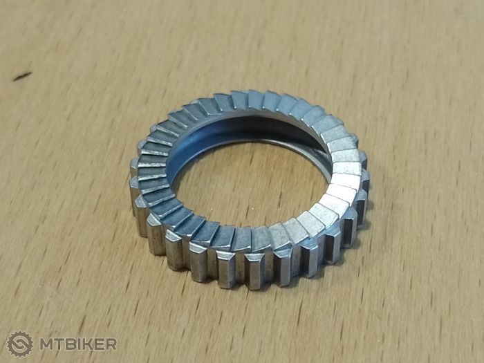

Synovi som poskladal bike na vozenie. Pouzite kolesa DT SWISS XR 10 pochadzaaju z mojho Scott Sparku a zadne koleso na os X12-142. Kedze synov ram vyzaduje klasicky QR, riesil som to pomocou adapterov. Pred par dnami pocas opravy defektu v terene som natrafil na zaujimavu vec. Kazeta spolu z orechom sa zosunula z osky. Defekt som opravil a vsetko funguje normalne. Doma mi to nedalo rozobral som znova zadne koleso a zistil som ze orech nie je nijako zaisteny na oske. Na cestaku aj na Sparku mam Mavicky kolesa a tam je orech dotiahnuty oskou. Pravdou je ze pouzity adapter z X12-142 na QR je domackej vyroby aj lahko vytiahnutelny. To je jedine co ma napadlo, ze keby bol tesnejsi voci oske tak by sa ani orech s kazetou nedal tak lahko stiahnut. Mate niekto skusenosti s udrzbou takychto kolies. Myslim ze naboj na tychto kolesach je DT 370. Oznacenie XR 10 je preto ze DT Swiss vyraba sady kolies pre Scott pod ich oznacenim.
