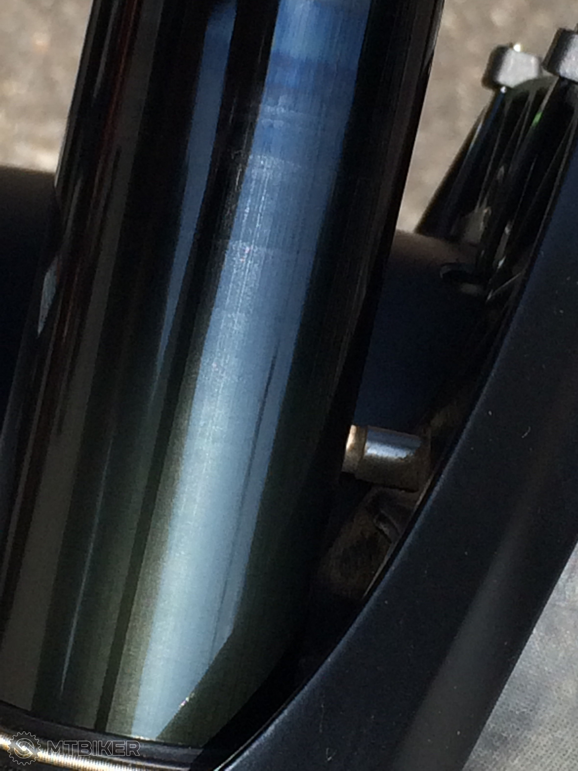

RS SID 2018 - OEM vidlica na starom bicykli - prejav ako guma z teplákov, pocit z jazdy divný, na predpísaných tlakoch využiteľná na 40%, na nízkych tlakoch ako hojdačka
RS SID 2020 120mm ale ešte na 32mm nohách. Prejavy podobné ako predošlý SID, trochu citlivejšia a pri nízkom tlaku menej hojdavá...problém čo tu niekto minule na fóre načrtol - po asi roku slušne vyjazdené púzdra a vidlica má poriadny vakel....v RS to riešia údajne výmenami celých spodných nôh ( pre Glance neplatí - on ľutuje ľudí v RS keď im niekto niečo reklamuje)

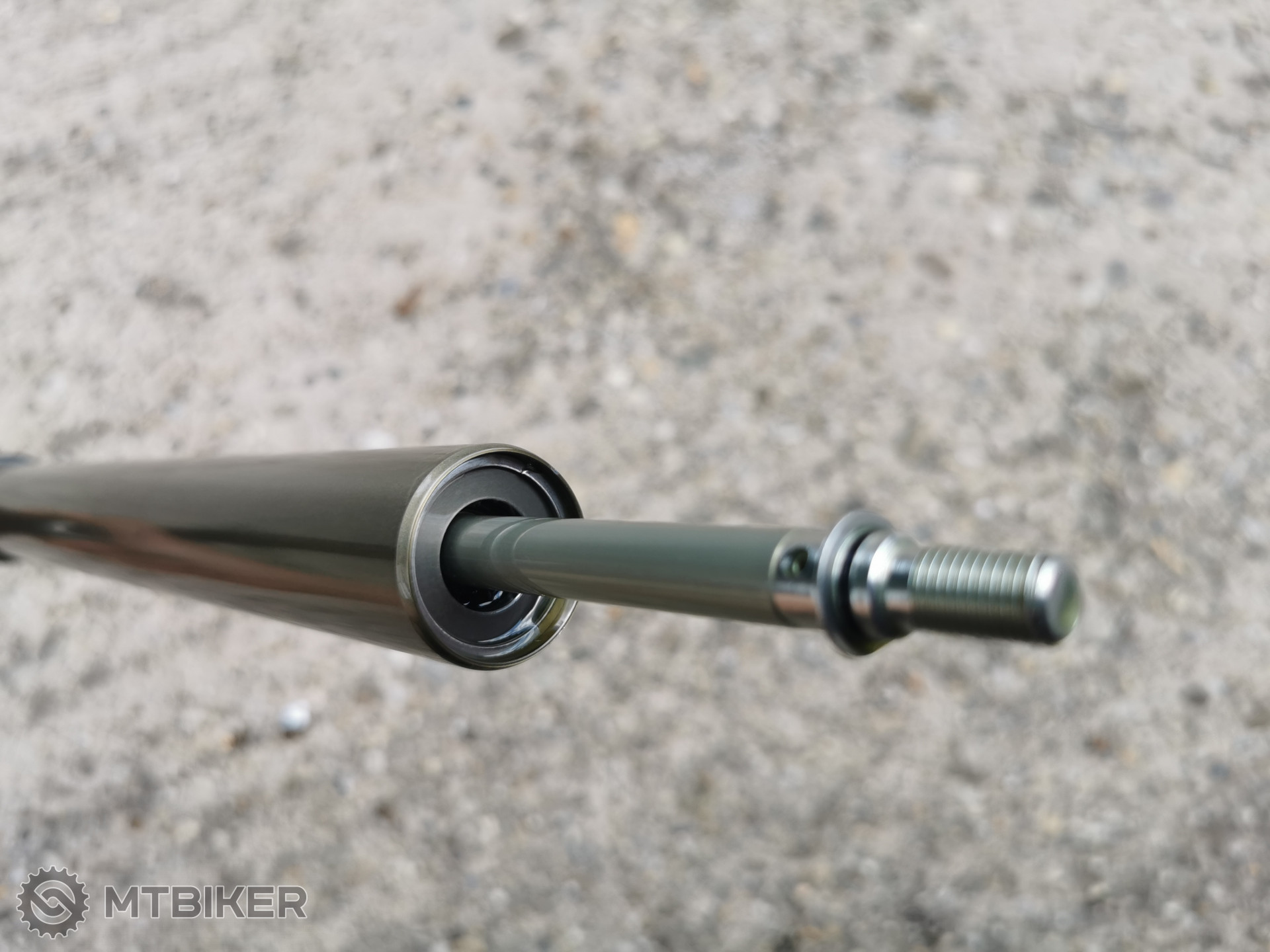

Stará patróna "nasala" toľko oleja, že už mala len 4cm chod. Zostala mi na hranie. Našiel som kdesi na nete, ako chalanisko navŕtal patrónu a dostal "nasatý" olej von. Bolo to pre inú značku https://www.youtube.com/watch?v=j_MVU0Bi3vc .

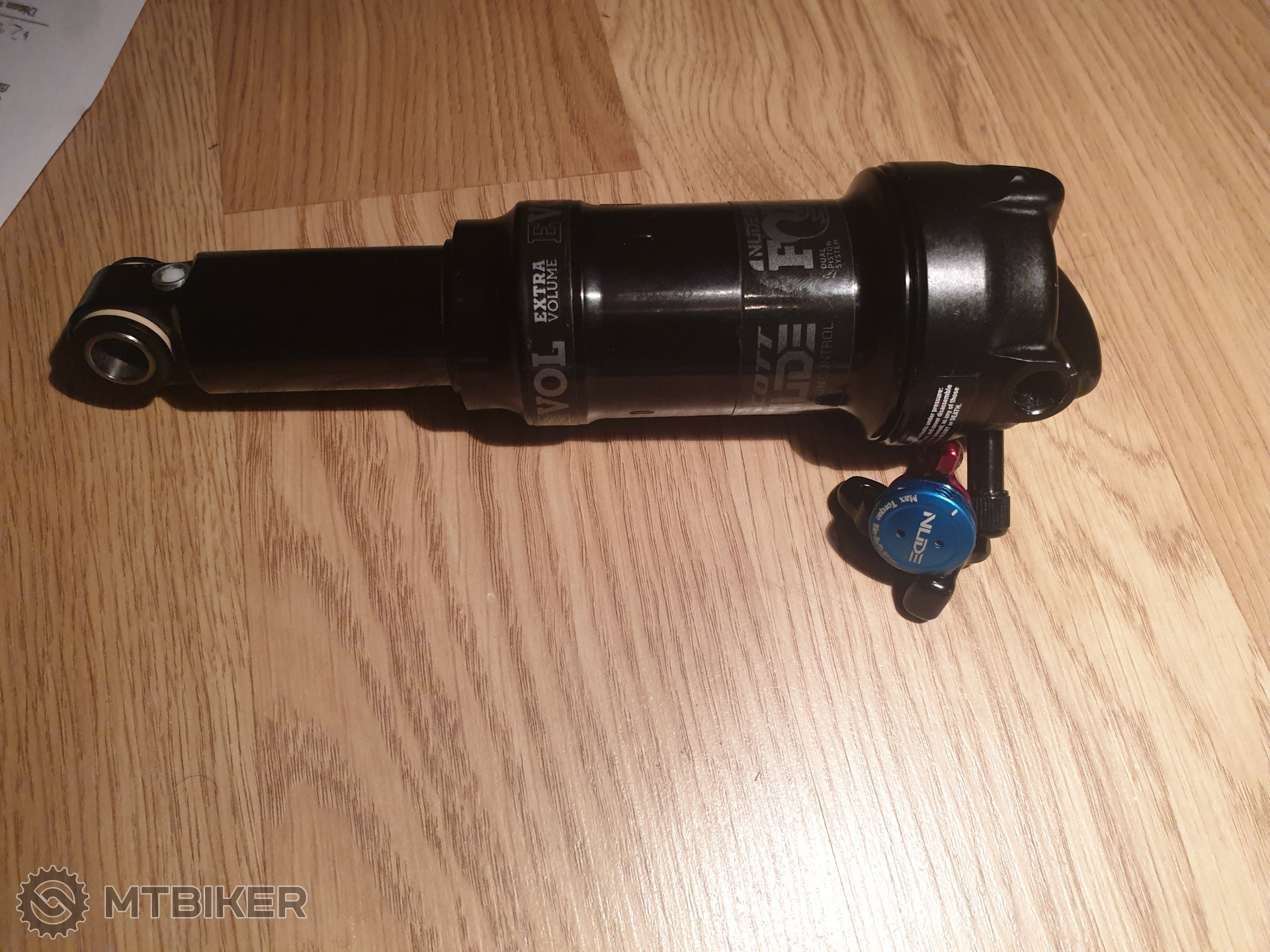

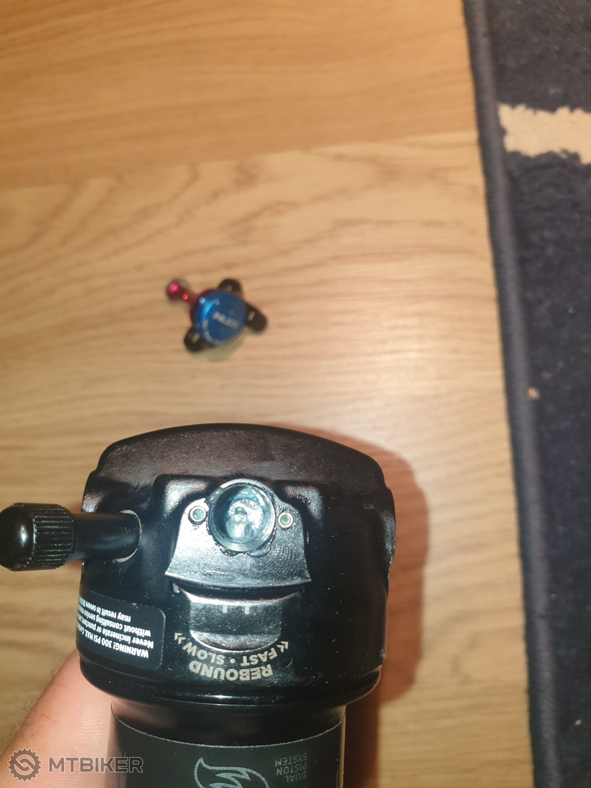

Ak som omylom (mojou blbostou) vytiahol rebound ovladanie z Fox Float tlmica, asi bez vupustenia, rozobratia a natlakovania dusikom ho tam spat asi nedam, ze?
Vdaka
Takže žiaľ bude nutný servis/rozobratie tlmiča.
