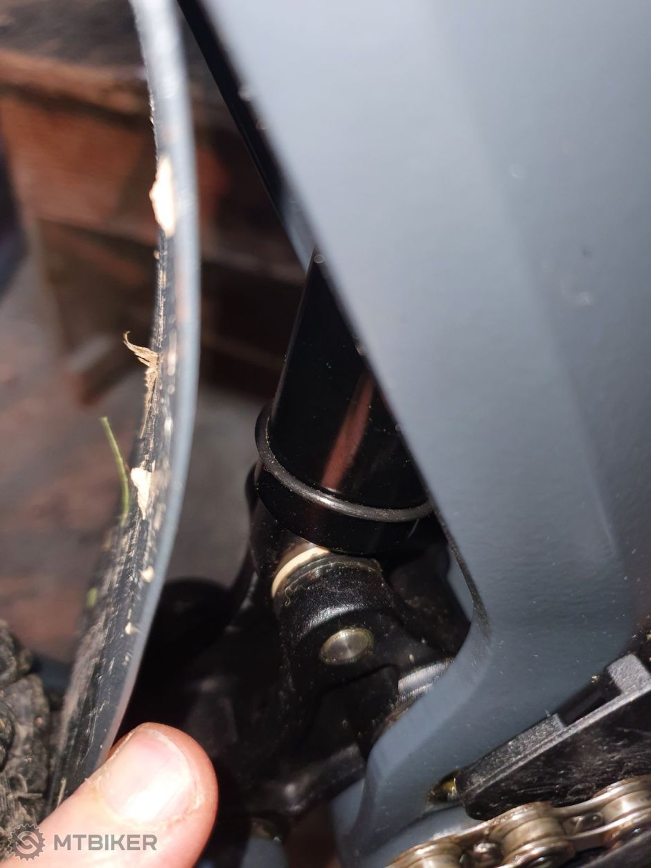

idem akurat robiť servis tlmiča a toto som našiel teraz (RS Monarch)
Mám pocit ,že teraz po dofúkaní, prepružovaní počujem ako keby mierny šúchavý zvuk ale neviem či si namýšlam,či je to tlmič alebo rám, čapy...
Jazdi dalej.
Ak pruží/tlmí tak neries.
Pri fúkaní úplne vyfúknutého tlmiča sa odporúča nafúkať tlmič najskôr na 25 - 50psi a potom trochu zatlačiť (pohúpať) tlmič. Malo by byť počuť tiché zasyčanie keď sa vyrovnajú tlaky. Potom dofukovať a pohupovať zadnou stavbou až pokiaľ dosiahneme požadovaný tlak (požadovaný SAG).
