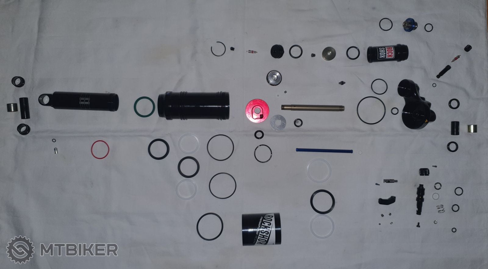

mam otazku, kolko vas priemerne stoji servis vasho (vzduchoveho) Fox tlmica a kde si ho davate servisovat? Ja ho musim zaslat priamo do Slovkolexu pretoze potrebujem vymenit jeden diel aby som si ho mohol servisovat neskor sam, ale ta cena ma celkom dviha zo stolicky (108 Euro).. Hadam to bude jednorazova investicia.
resp. ak by mal niekto doma pokazenu/zlomenu dhx 5, odkupil by som ju na nahradne diely

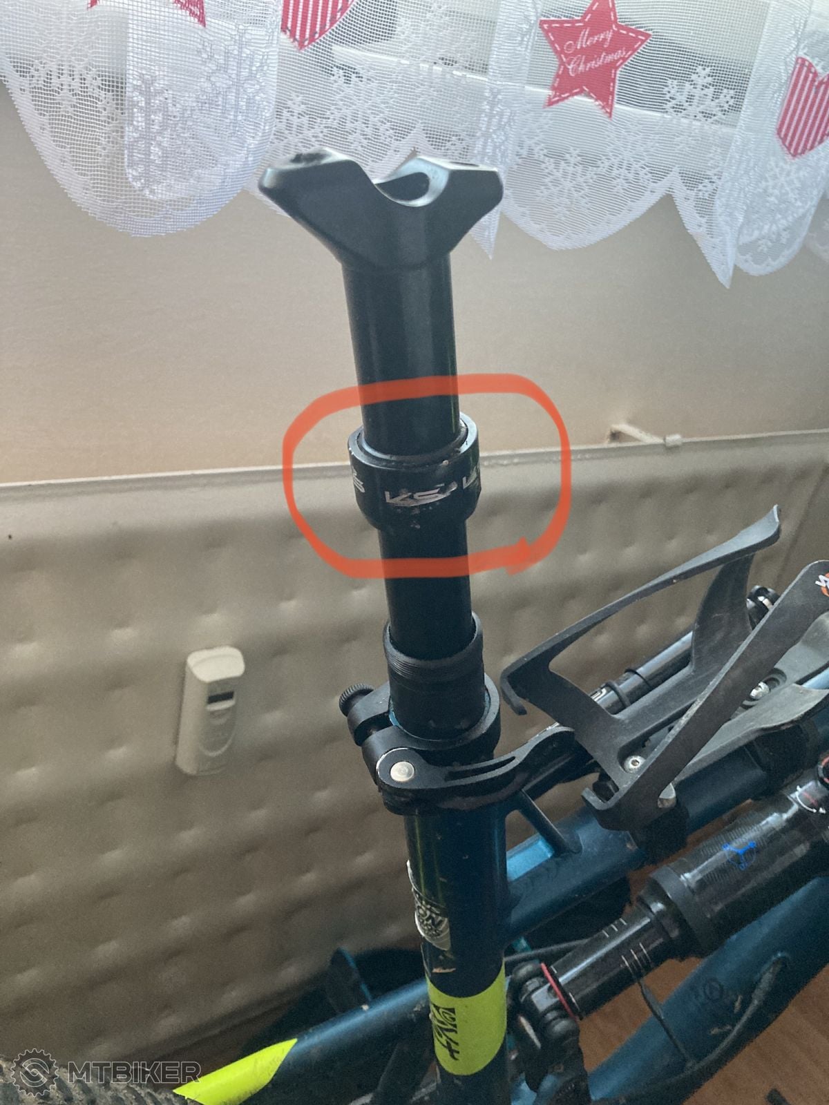

Prosím vás neviete ako vyberiem maticu s teleskopickej sedlovky? Viť foto. sedlovka KS - Remote Telescopic - diam 30.9mm / dĺžka 485mm, zdvih 150mm
Skrátene:
sedlovka von,
odpojíš lanko a bowden,
chytíš celý ten spodný mechanizmus kde lanko držalo do zveráku/klieští (s rozumom) a odsroubuješ,
potom dva malé imbusy priamo v ten zátke čo si odšrouboval - musia ísť úplne von
Potom sa celá zátka uvoľní a môžeš piestnicu sedlovky vytiahnuť smerom hore

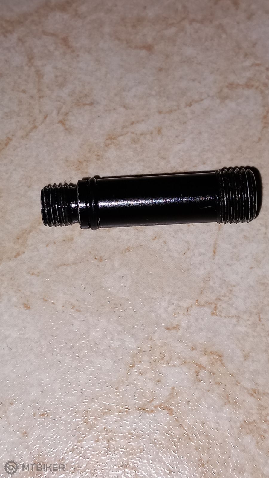

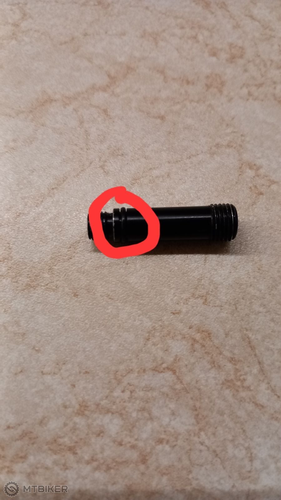

Mal by tam byť ľahko zohnateľný O-krúžok z materiálu NBR 70Sha rozmeru 5x1mm.
Na foto vidno trošku taký ako škrabanček to je ono .

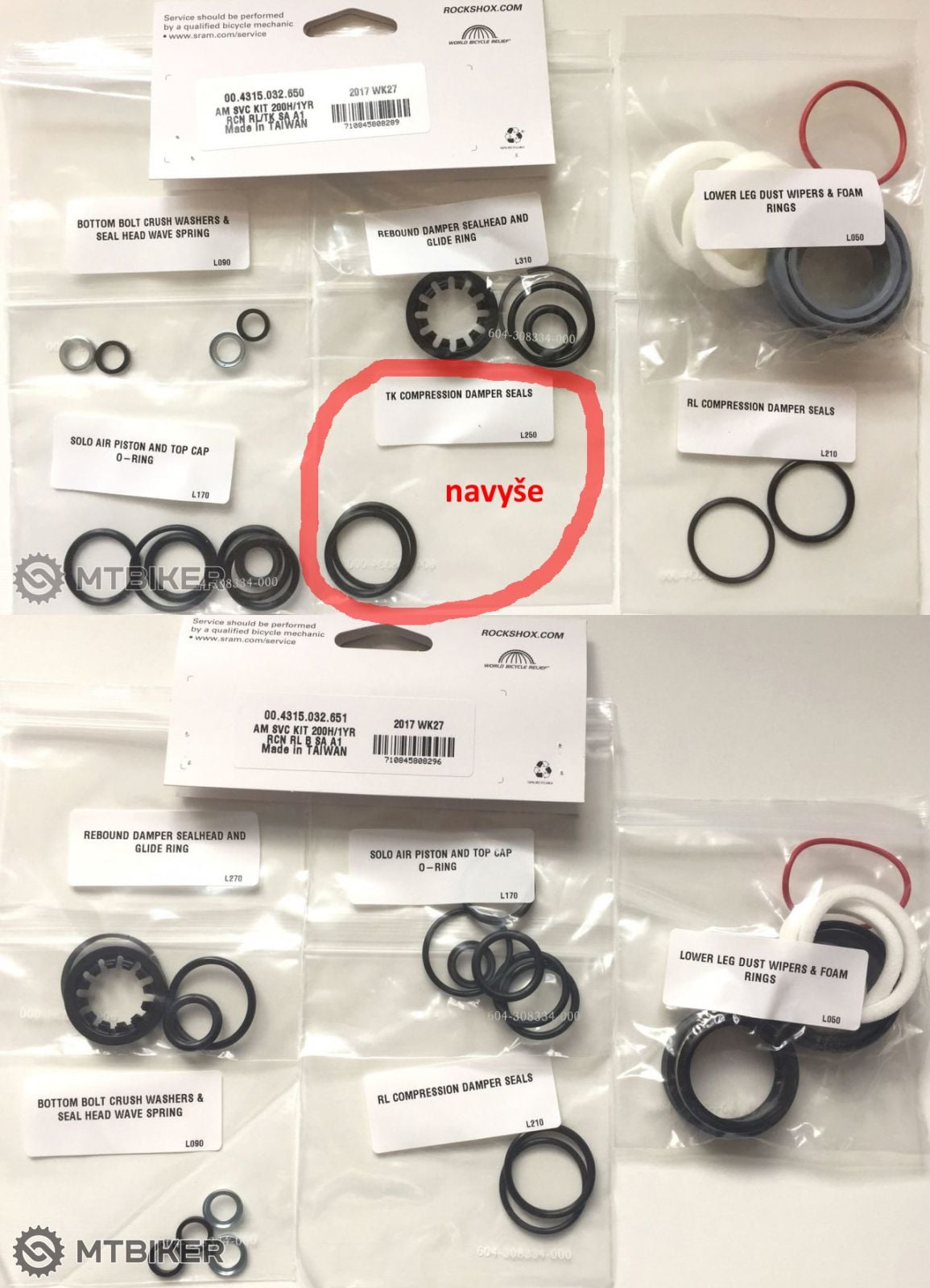

* 00.4315.032.650 - 200 HOUR/1 YEAR SERVICE KIT - RECON RL/TK A1 (2018+)
* 00.4315.032.651 - 200 HOUR/1 YEAR SERVICE KIT - RECON RL BOOST™A1 (2018+)
Otázka, môžem použiť 00.4315.032.651 - s čiernymi guferami , ktorý je pre BOOST, podľa obrázkov tu chýba balenie tesnení TK - pre zamykanie z korunky a sú tam čierne guferá namiesto šedých v .650, alebo je aj v niečom inom rozdiel?
Ďakujem.
