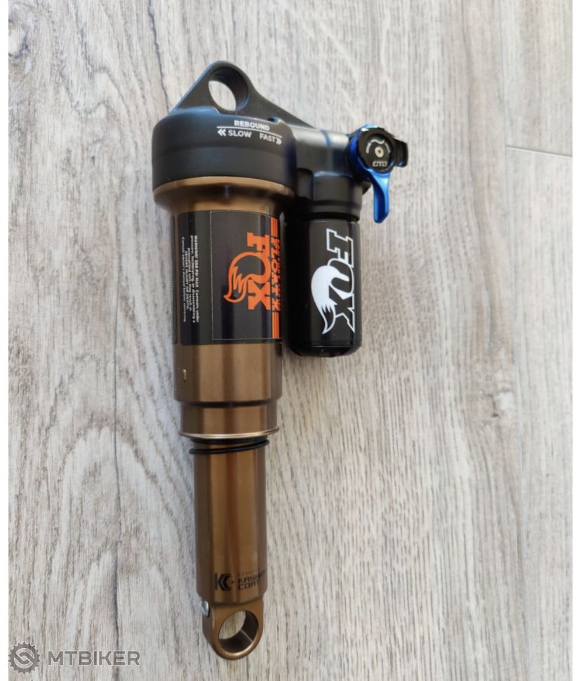

mam otazku, kolko vas priemerne stoji servis vasho (vzduchoveho) Fox tlmica a kde si ho davate servisovat? Ja ho musim zaslat priamo do Slovkolexu pretoze potrebujem vymenit jeden diel aby som si ho mohol servisovat neskor sam, ale ta cena ma celkom dviha zo stolicky (108 Euro).. Hadam to bude jednorazova investicia.
resp. ak by mal niekto doma pokazenu/zlomenu dhx 5, odkupil by som ju na nahradne diely

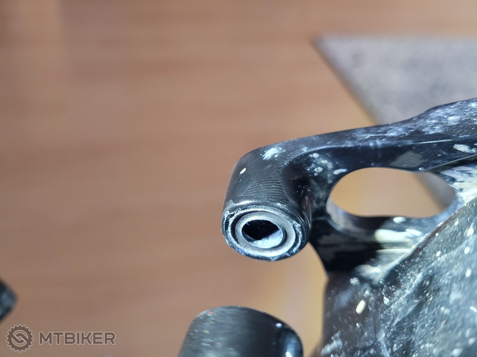

....teraz som si ale všimol,že na našom špeciku kde je len jedno puzdro na tlmiči RS sa to tam pri prepružení ale vôbec nepohybuje....takže robiť tam upravu by bolo asi aj zbytočné

presne ako je na tomto krátkom videu ... je to nejaka vada ?
https://www.youtube.com/shorts/1own2k2oZ_Q

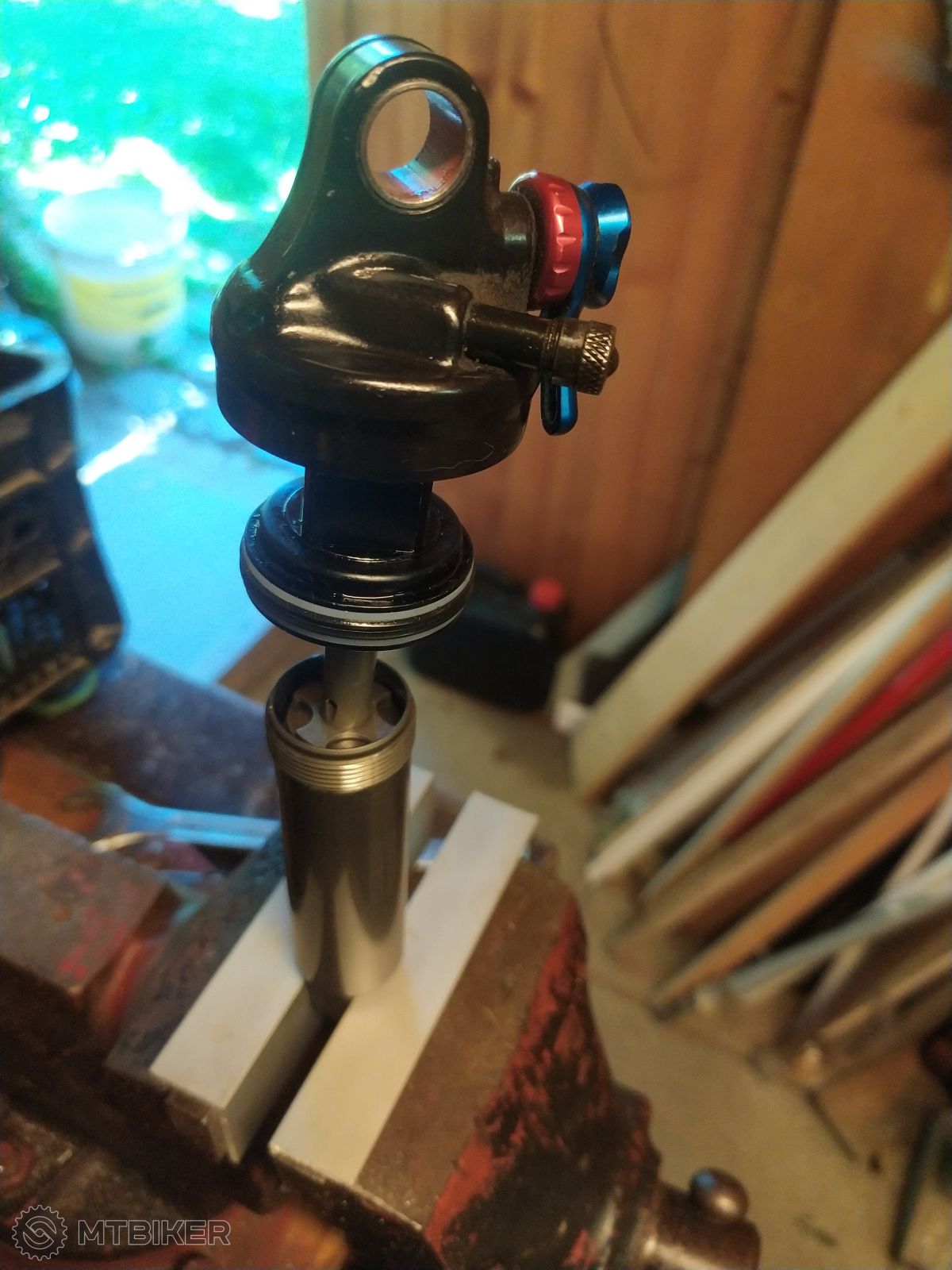

MOC 16,79 €Stači ho pretesniť alebo trpia aj niečim iným?
