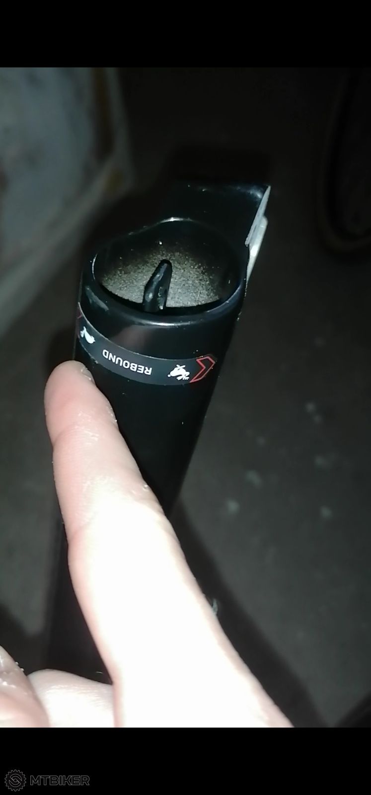

pripadne vytrhni to tocitko von, mal by tam pasovat imbus a skus to povolit nim.
Mam asi 3 kliky od zajaca
Jemne zenske prsiky by s tym nepohli.

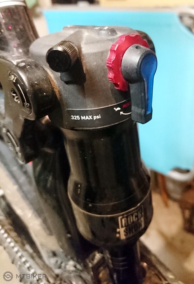

Môžeš mať už vyjazdene klzne púzdra v tlmiči. Myslím však, že to by bolo jedno ako máš otočený tento flip chip alebo ako sa to vola. Daj to pozrieť nejakému odborníkovi

Po nafukani komory odskrutkujem hadicku a cast vzduchu vysyci von. Otazka znie: je to vzduch iba z pumpy alebo z pumpy a ciastocne aj z IFP? Obavam sa, ze sa neda jednoznacne zodpovedat. Zda sa mi, ze toho vzduchu vysyci jednoducho vela.
Prave som menil povodny RockShox ventil z vidlice za nejaky iny, lebo ten originalny bol taky kratky, ze mi nanho nedociahla vacsina pump na tlmice a to som s nimi nikde inde problem nemal. Cize to co si ty urobil kliestami som ja mal od vyroby

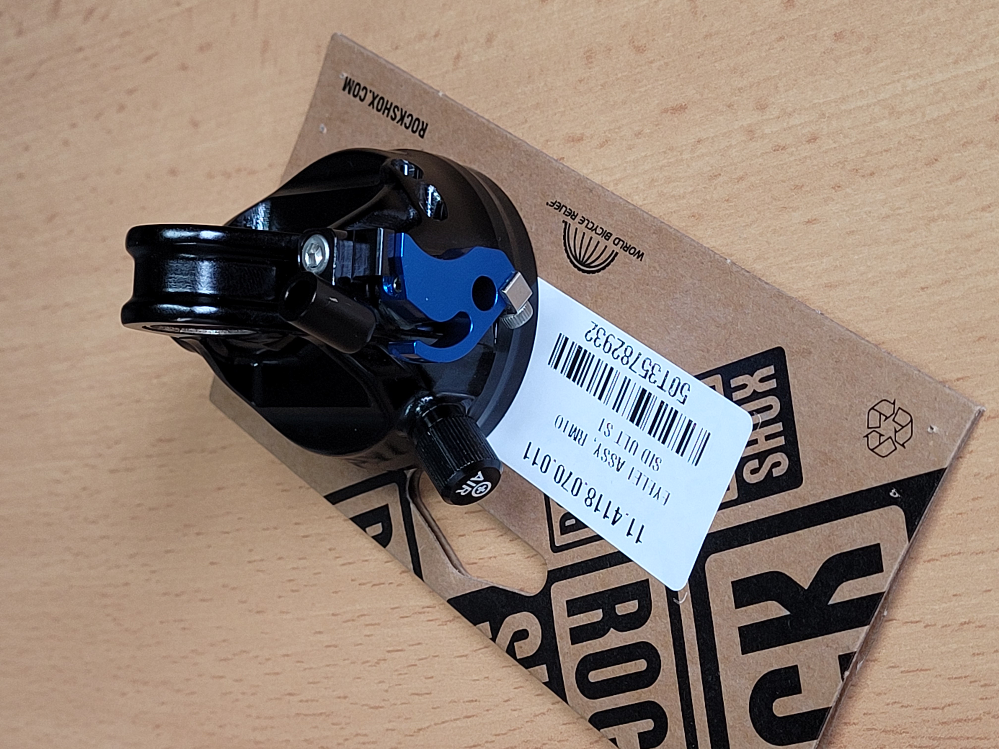

Ked ano, nejaky link na to, co treba kupit. Tlmic ma len dve pozicie, packa dole/odomknute/ a packa hore/zamknute/.
Domnieval som sa, ze dam dole tu packu a namontujem tam nejaky bazmek na lanko. Inac tlmic mam RockShox Super Deluxe R ,Debon Air, 205 x 65, Trunnion + MegNeg, ale vidim, ze prerobenie je asi nerealne. Bolo mi to hned podozrive, ze som nic v ponuke nenasiel.
