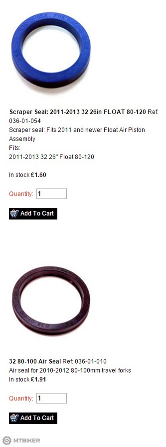

pred par dnami som sa Vas pytal, kde sa da kupit 'stierac' na FOX (ten modry kruzok na obr)
je to riesenie pre unik oleja do vzduchovej komory, ktore sposobuje tvrdsi chod vidlice, originalne je tento 'stierac' vo vidle z molitanu, ktory sa casom rozbije, cize ak mate 3-4 roky staru Foxku, ktora nejazdi tak ako by mala, moze toto byt aj vas problem
samozrejme som googlil, ale nasiel som ho len v Nemecku, UK a podobne za 12 eur postovne a viac, tak si vravim, ze skontaktujem slovenske zastupenie Slovkolex, nech mi pomozu. Slovkolex bol nakoniec smutny pribeh o 'neda sa' s tym ze predavaju nahradne diely len autorizovanym servisom. Na ziadost, aby mi dali link na maloobchod, kam tieto diely predavaju mi uz neodpovedali
napisal som potom do Ciech - zastupenie Cyklosvec - rychla odpoved, uplne ma prekvapili, ze mi ten stierac nakoniec poslali zadarmo - respekt, dakujem.
