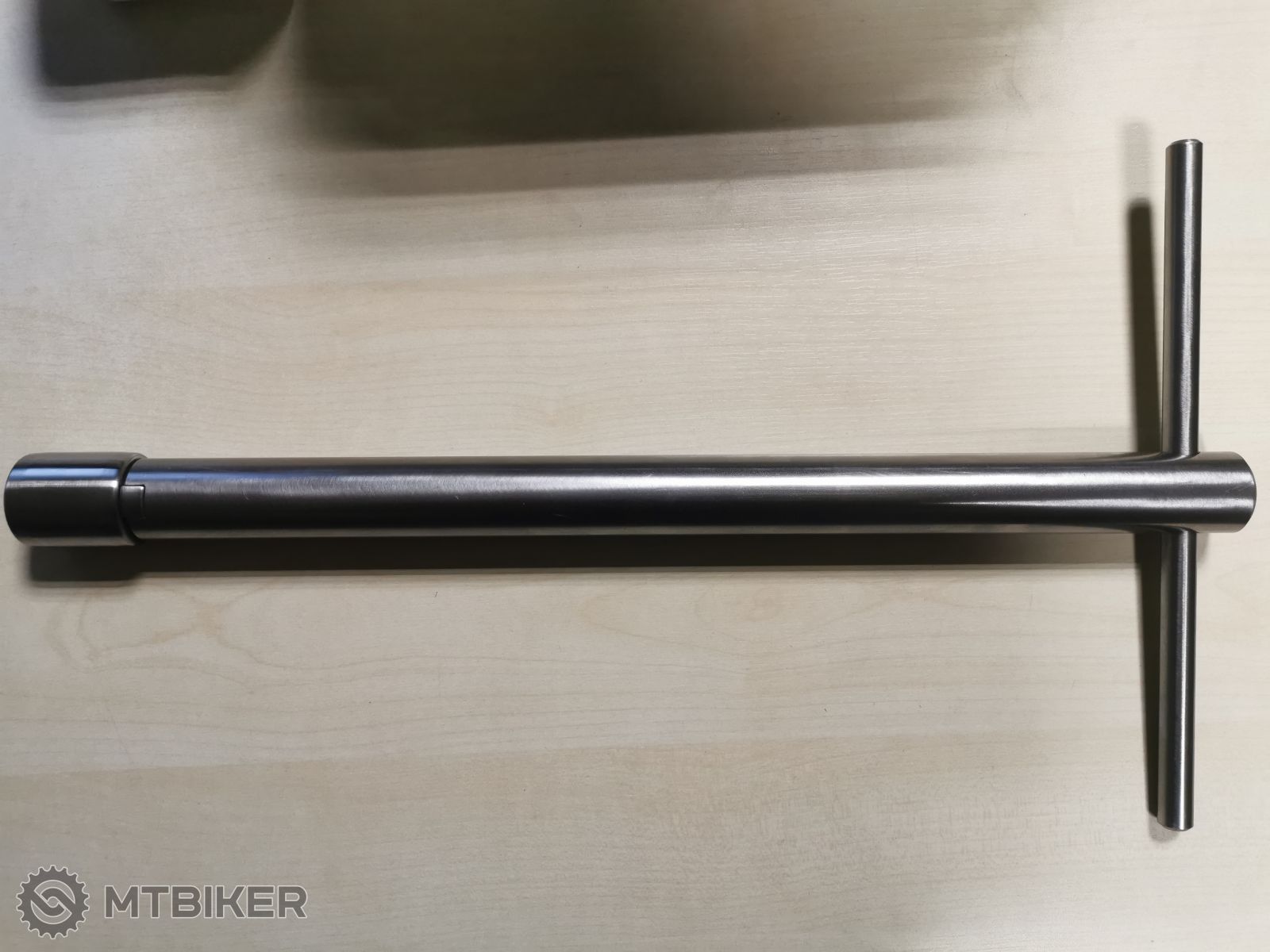

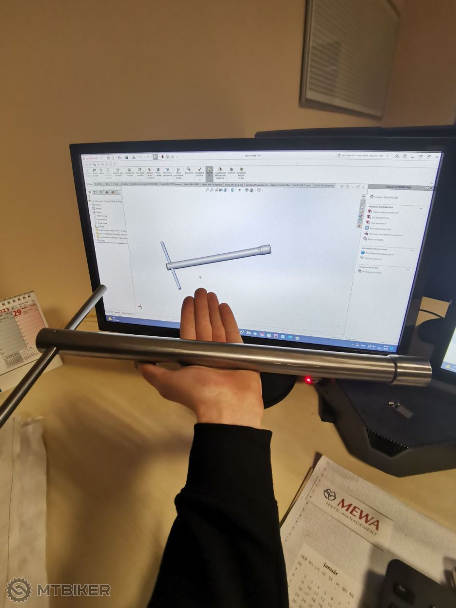

MOC 239 €https://www.printables.com/cs/model/377399-manitou-fork-service-tool
https://uniortools.com/sk/product/1670-5-4-k%C4%BE%C3%BA%C4%8D-na-zadn%C3%A9-ozuben%C3%A9-koleso-shimano
Taká menšia výhoda plastového je, že znižuje pravdepodobnosť nechceného poškrabania dielov pri servise.

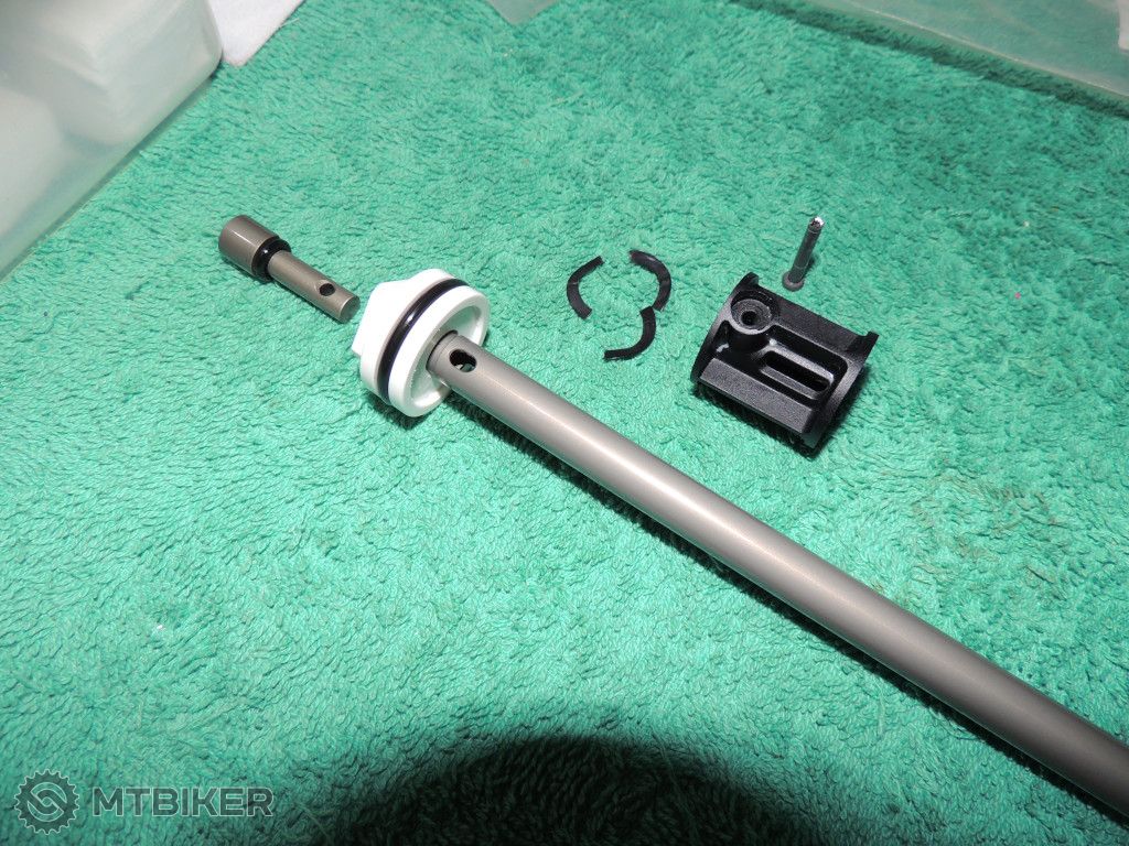

Napadá ma jedine, že prepúšta tesnenie medzi pozitivkou a negativkou ale je fungel nové... Neviete mi niekto poradiť? díííík
Riešenie je nový airshaft ktorý je dosť mizerne zohnateľný alebo rozobrať airshaft pri hlavnom tesnení je ešte jedna vejárovka schovaná ktorá rieši vyrovnávanie tlakov a bude na 90% zničená.
Je to tuším nýt. To by nebol problém len potom takú podložku presne splašiť môže byť problém.
Pri prasknuti sa to prejavuje prave tak, ze obe komory su neustale prepojene a teda vidla ide lahko stlacit az na doraz. Pri prudkom stlaceni, to tak necitit, lebo otvor nie je dostatcne velky na to, aby doslo k nahlemu vyrovnaniu tlakov.
Kit pre starý Recon wave spring na SA obsahoval 11.4015.445.000
Každopádne byť to mala byť vlnitá pružina M10 x 0,3mm
Jurasmtbiker dik za typ na tú pružinu. Nemám tú vidlu už doma inak by som to vcelku rád pozrel a skúsil to. Zdá sa mi, že ten piestik, kde je tá pružinka bol nytovaný. Dať dolu nebude problém, potom to nahradiť nejakou rozperkou by snáď šlo. Nuž, snád to niekomu pomôže.
